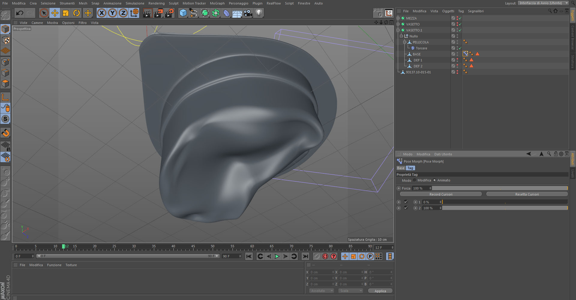

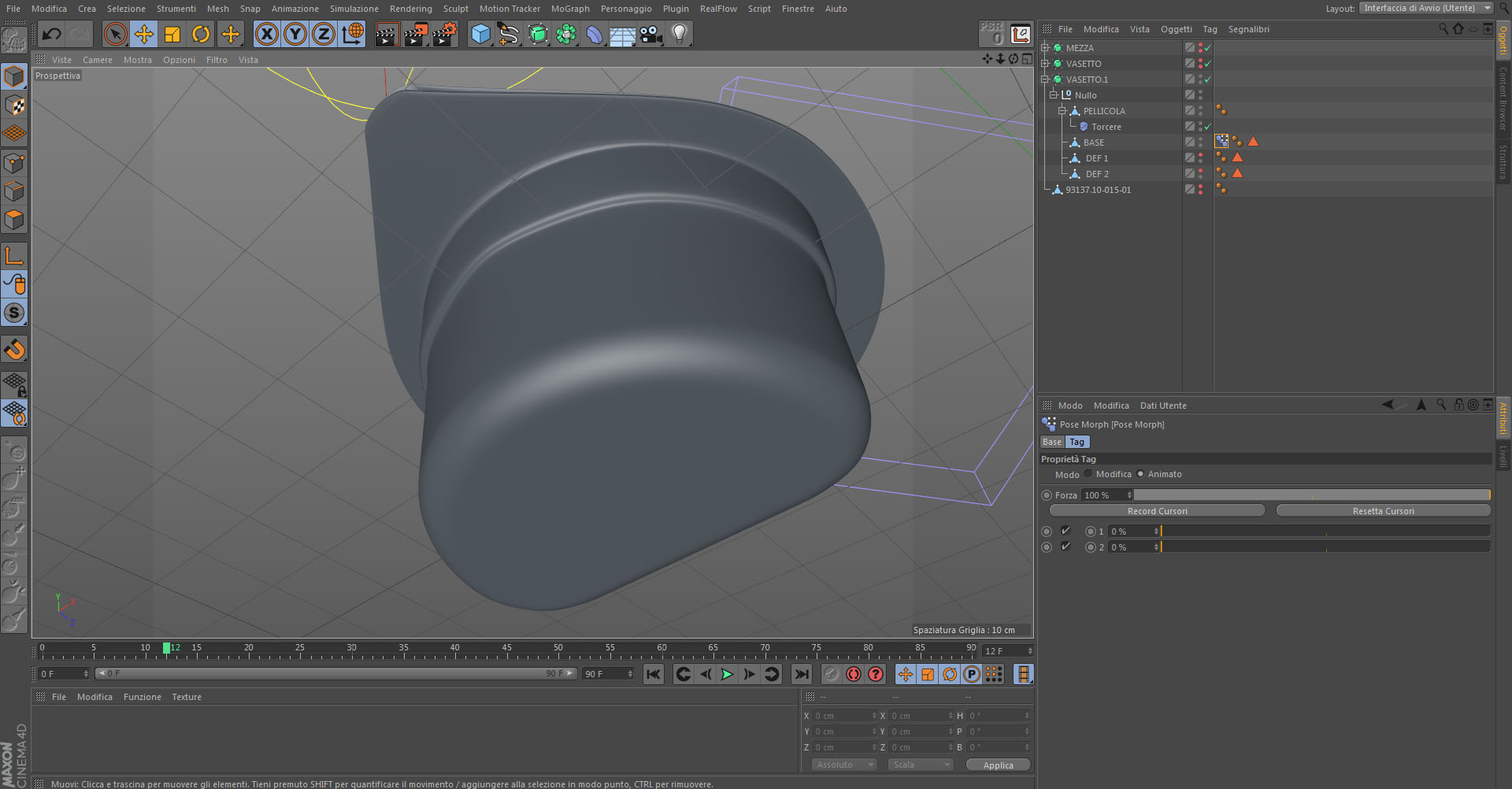

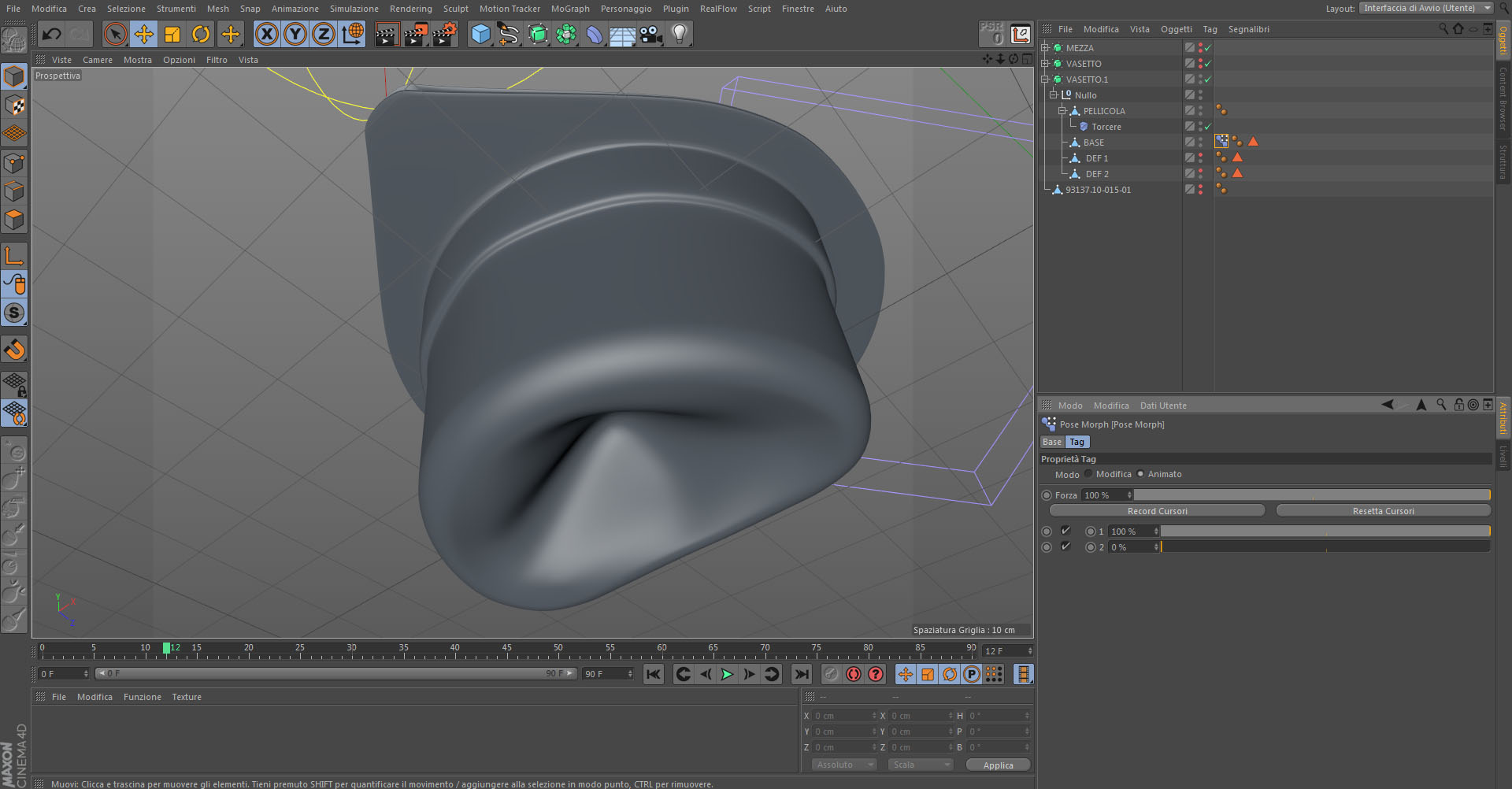

Work in progress...
Ho testato il cloth seguendo il metodo di Abe, ma sono talmente alle prime armi con questo strumento che ho preferito scartarlo, lo sperimenterò in un'altra occasione.
Ho scartato pure i deformatori, poichè ho deciso di utilizzare il morph per miscelare il prodotto iniziale con quello deformato.
E così... ho usato la classica modellazione! Per ora solo il magnete per la deformazione base... poi utilizzerò gli strumenti dello sculpt (senza aumentare le suddivisioni) per rifinire.
Secondo me sono sulla strada giusta, grazie alle vostre dritte.

Ciao... mi fa piacere esserti stato d'aiuto, in effetti non ti dicevo di utilizzare il cloth, ma appunto solo il morph, anche con la modellazione " a mano" !! ;)
PS sarei curioso di vedere il risultato
