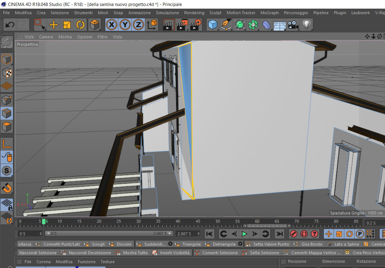

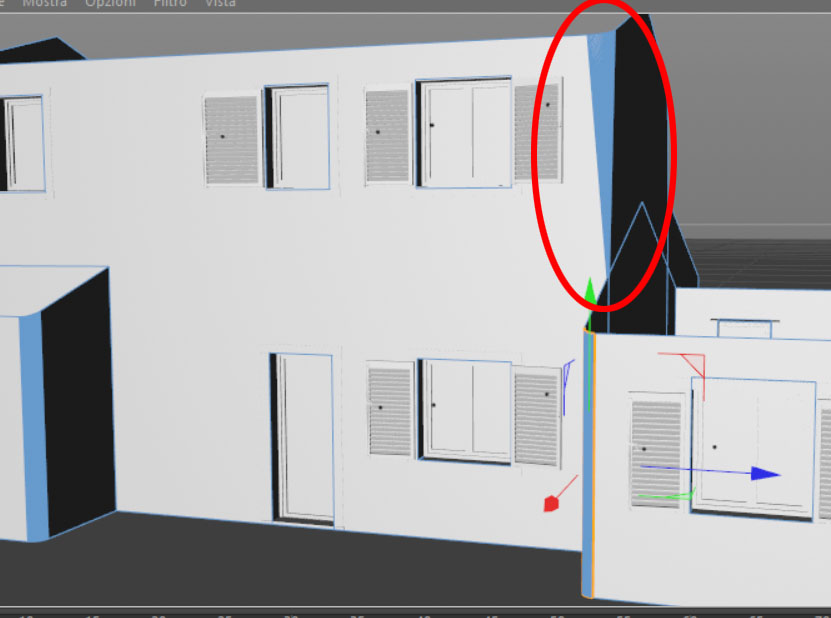

Buongiorno,allora penso che la gestione di smussi e tagli di cinema faccia veramente pena...spesso nella modellazione semplice mi imbatto in problemi come questo,un semplice smusso di un bordo che mi porta via un sacco di tempo per rimediare,dove sbaglio?solo per capire come impostare il lavoro e di conseguenza non sbattermi ogni volta che modello una cosa semplice come questa,grazie.
p.s. ho accentuato gli smussi per evidenziare meglio il problema.

bel macello...lo smusso di cinema non fa pena, fa pena la geometria che si tenta di smussare...se non e' regolare, e ci sono triangoli e poligoni buttati alla caxxo , come i CAD producono (ed e' normale), cinema va in pappa...e non ti esce niente di buono.
Se intendi lo smusso in alto che ti e' andato di traverso, mi sa che ci fai poco, li ci deve essere un macello tra triangoli e poligoni messi male e lo smusso impazzisce di conseguenza :(

Si,sicuramente la colpa è mia che ho modellato male al principio,e infatti era mio intento capire dove ho sbagliato,ma non mi pare proprio che ci siano poligoni e triangoli buttati alla caxxo...comunque grazie dell 'intervento masterzone.
Ripeto,secondo me i tagli e gli smussi di cinema sono gestiti male.

no no intendevo dire che la geometria quando modelli figure del genere, se anche magari tagliate , provocano macelli, non volevo infierire su di te ci mancherebbe, lungi da me :-((
Intendevo solo dire che lo smusso se non trova poligoni regolari e con loop fatti in un certo modo, fa un macello...
Ora non riesco a capire bene qual'e' l'angolo che non ti viene...riesci ad essere più preciso magari con un immagine? pfiu

Dalle immagini postate non si vedono bene i poligoni interessati è difficile trovare il problema.
Pero prima di tutto prova ad andare in modalità poligoni, selezionare tutto, click destro e scegliere Optimize.

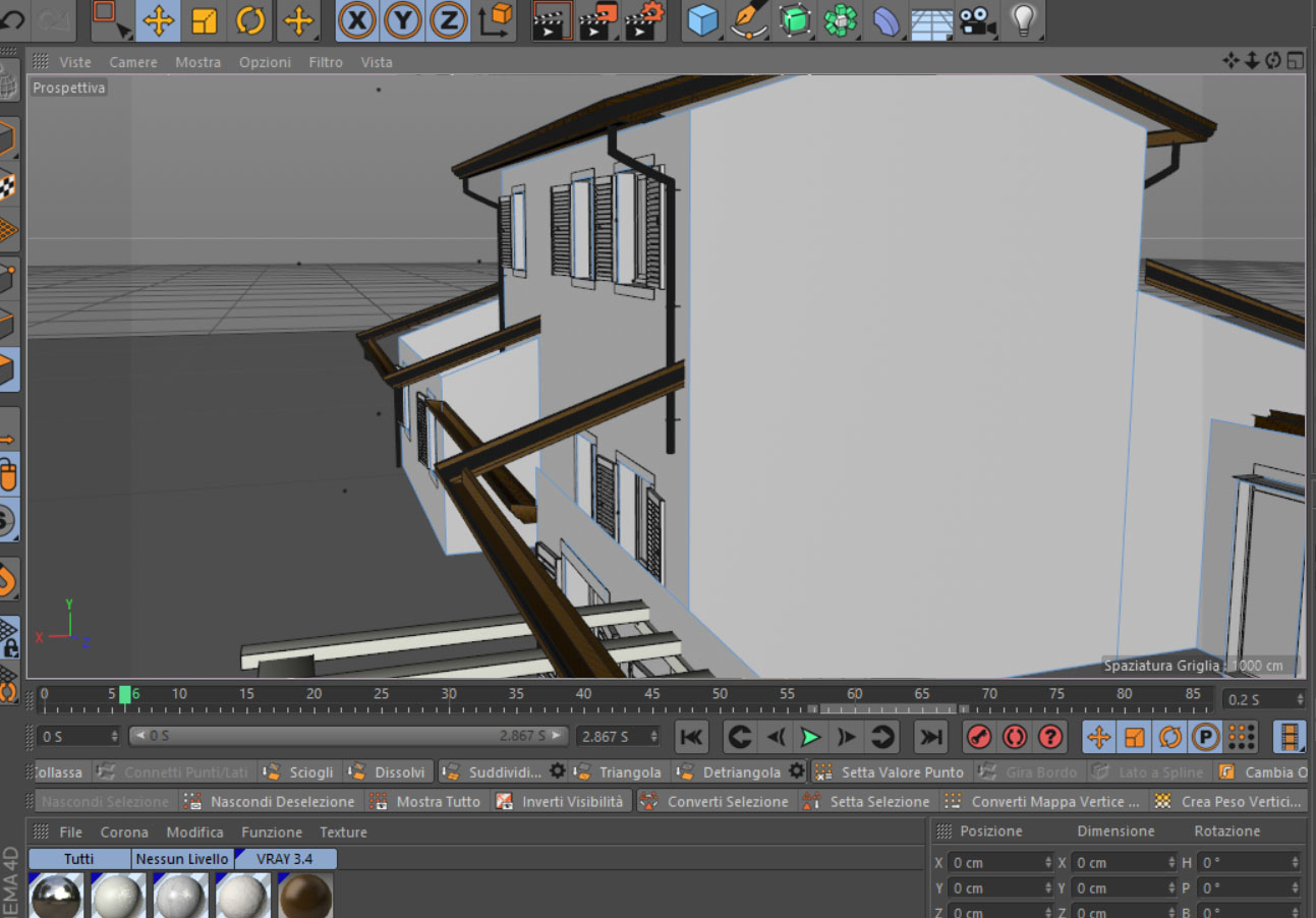

la parte bassa potrebbe essere il problema....magari qualche doppio punto...
prova a postare la singola parete che ci si da un'occhiata

Messaggio da flender »
