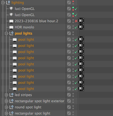

Finora mi sono sempre arrangiato raggruppando le varie luci in modo tale da accenderle e spegnerle all'occorrenza dall'object manager, anche di questo allego immagine del mio attuale setup:
Probabilmente usando un semplice rig Xpresso potrei ottenere un setup più efficace.

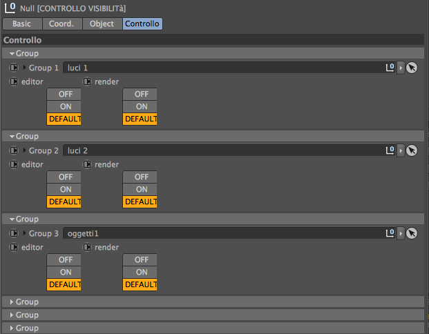

Non vorrei dire una cavolata perchè sicuramente è una soluzione troppo semplicistica, con uno switch al nullo in imput "visibile in render" ( e se vuoi anche visibile in viewport) e poi trascinarlo nel viewport e rinominarlo come ti faccia più comodo...
Ho allegato un esempio ma anche io vorrei vedere qualche soluzione super da parte dei nostri esperti
P.S. è sufficiente cliccare sullo switch che disabilita il gruppo luci e la scritta diventa gialla

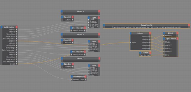

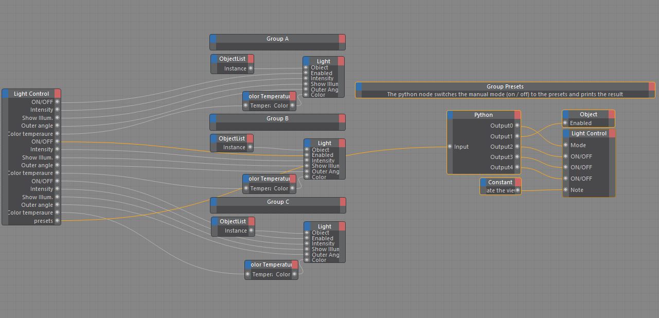

Ciao A tutti, mi sono divertito a preparare un xpresso per lo scopo ( spero sia valido ), per i presets ho utilizzato per semplicità un nodo Python ( si sarebbe potuto anche fare con una cascata di nodi logici ).
Non mi dilungo in spiegazioni perché il tutto dovrebbe essere abbastanza chiaro e dettagliato, in ogni caso se hai domande, chiedi pure

Mamma mia, molto più di quanto mi sarei aspettato... grazie infinite!!! dimenticavo di dire che uso Vray quindi tenterò di cambiare i valori delle luci di Cinema e inserire quelli delle luci native di Vray.
Grazie ancora della disponibilità, cercherò di studiarmi il tutto quanto prima e se non è troppo disturbo farò domande se necessario.

molto fico Abe! La mia è una versione mooolto più semplice, che interviene solo sulla visibilità.

Di nulla, avevo qualche ora e mi ci sono messo su!!
Come puoi immaginare, visto che il tutto si basa proprio sul tipo di luce, sostituendole, saltano la maggior parte dei parametri...
ma come ti dicevo, chiedi pure!! ;)
