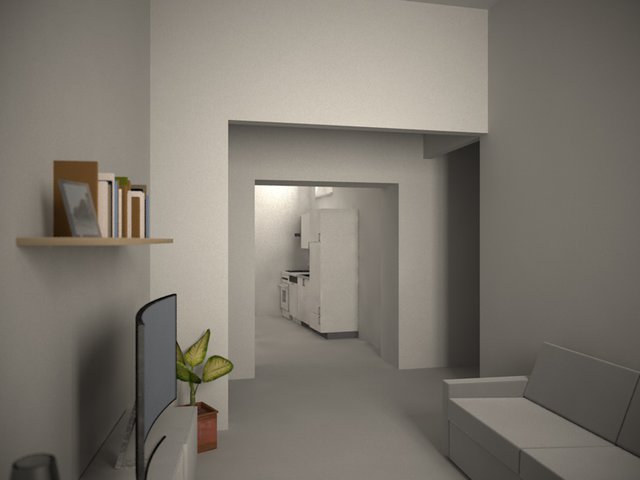

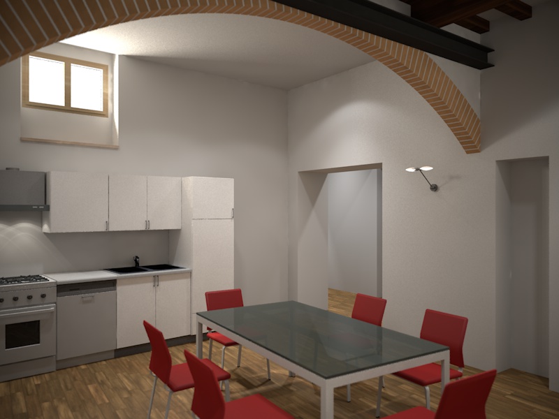

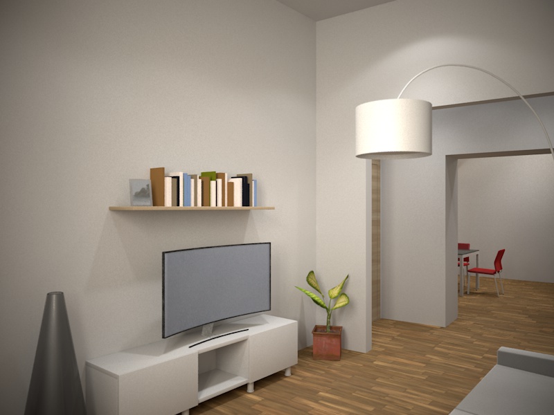

Chiedo cortesemente un suggerimento per come impostare l'illuminazione ed il settaggio del motore di rendering (fisico) di due vani destinati a soggiorno e cucina in modo abbastanza veloce, considerano che sono poco illuminati dall'esterno.
Allego la scena che vorrei illuminare (con motore fisico) iso camera 200 ed IG.
Vorrei un consiglio per inserire una luce principale che illumini la stanza.
Ho acquistato due video pillola per gli interni con cinema 4d (la 2 ed la 5) chiedo un consiglio come poter schiarire la parte in alto dove sono le travi....

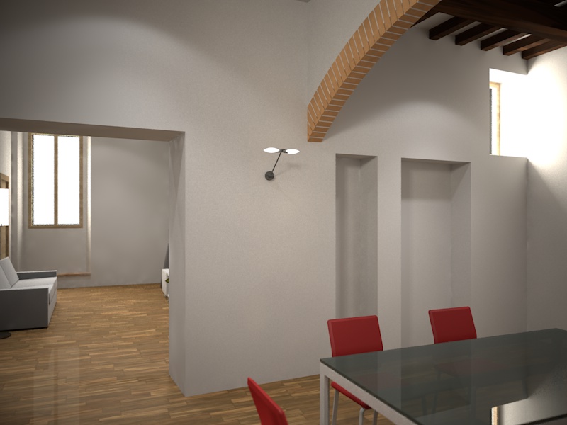

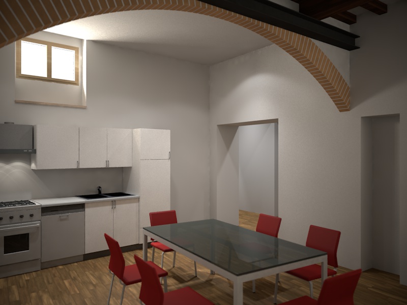

Ho illuminato tutte le finestre posizionando una luce aerea e sulla finestrina sopra la cucina ho anche posizionato una luce infinita, sul soffitto e sotto la cappa ho messo dei faretti (IES) presi dal tutorial dei video pillole riguardante il 05-illuminazione per le impostazioni di render e per le luci diurne (sulle finestre) ho utilizzato le impostazioni del video pillole 02 - illuminazione.
I Render che ho postato sono stati eseguiti per velocità con motore fisico non progressivo ma adattabile-basso.
Come risultato finale vorrei una cosa piacevole da stampare su carta.
Sulla cucina-pranzo le finestre sono alte e piccoline pertanto se uso solo luci diurne ho paura che il render finale sia troppo cupo.

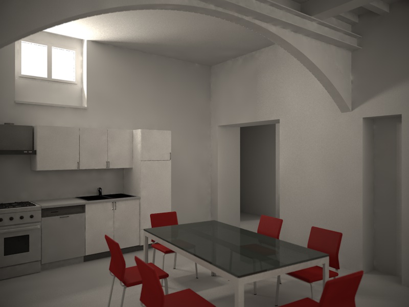

io inizierei illuminando la scena bianca, come di solito facciamo anche nelle videopillole, cosi ti rendi conto di come si diffonde la luce, poi inizi a bilanciare le luci delle finestre e alla fine in aggiunta sistemerai le luci artificiali cosi dovresti poi ottenere un buon risultato.
Se ci mostri la stanza bianca, con le luci area alle finestre (usi colormapping?) iniziamo ad aiutarti passo passo perchè cosi nel pavimento non vedo molta influenza delle luci che arrivano dalla finestra e facciamo prima ad aiutarti se ripartiamo dalle sole luci area...

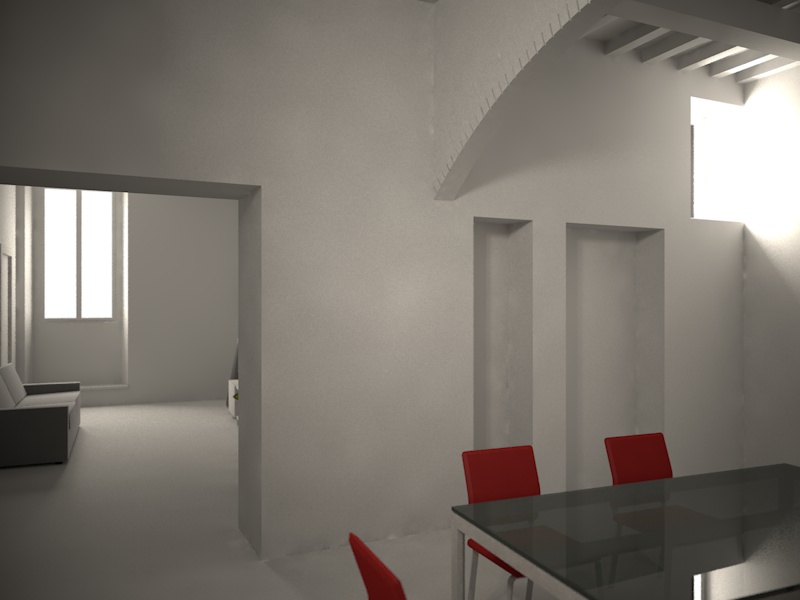

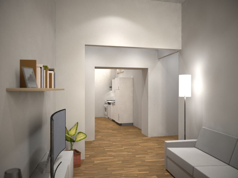

Posto le immagini con solo le luci aerea delle finestre ho tolto sia i faretti che la luce infinita...

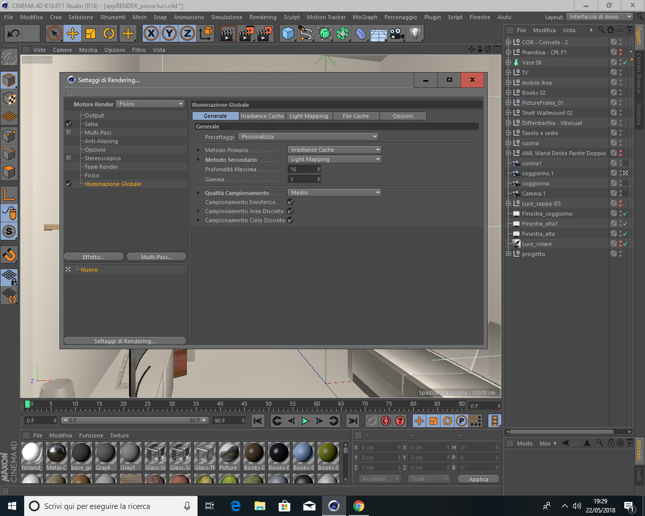

Ho tolto tutti i materiali tranne il vetro delle finestre e quelli degli oggetti (arredo). Credo che la mappatura colore non la utilizzo, allego anche la schermata delle impostazioni dell'IG.
allora per come lo vedi la luce che entra dalle finestre è poca , essendo le finestre piccole e in alto non aiuta per niente. Io metterei il mappatura colore e imposterei in exponential, e poi inizierei a bilanciare le varie area in modo che, se la luce entra dallo stesso lato, non ce ne sia una piu forte e una meno forte, quindi bilancia la loro potenza in base alla dimensione che hanno
