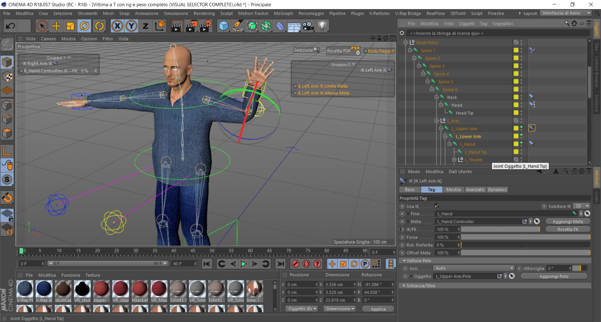

Ciao a tutti. ho un problema. Dopo aver compiuto tutti i passi della lezione del rig (compreso lo skinning) riscontro una cosa anomala nei movimenti del braccio quando passo da IK a FK e viceversa. Non comprendo del perche quando ritorno in Ik e cambio postura mi si piega il tessuto del gomito.
La pesatura di tutto è tutto sommato fatta (riscontro qualche problemino sotto l'ascella). Quello che non capisco è il comportamento del braccio.
Mi potete dare una mano a capire e a risolvere il problema. Grazie a tutti
ritorno in Ik.png (954.36 KiB) Visto 1422 volte
posizione inz in IK.png (1.11 MiB) Visto 1422 volte

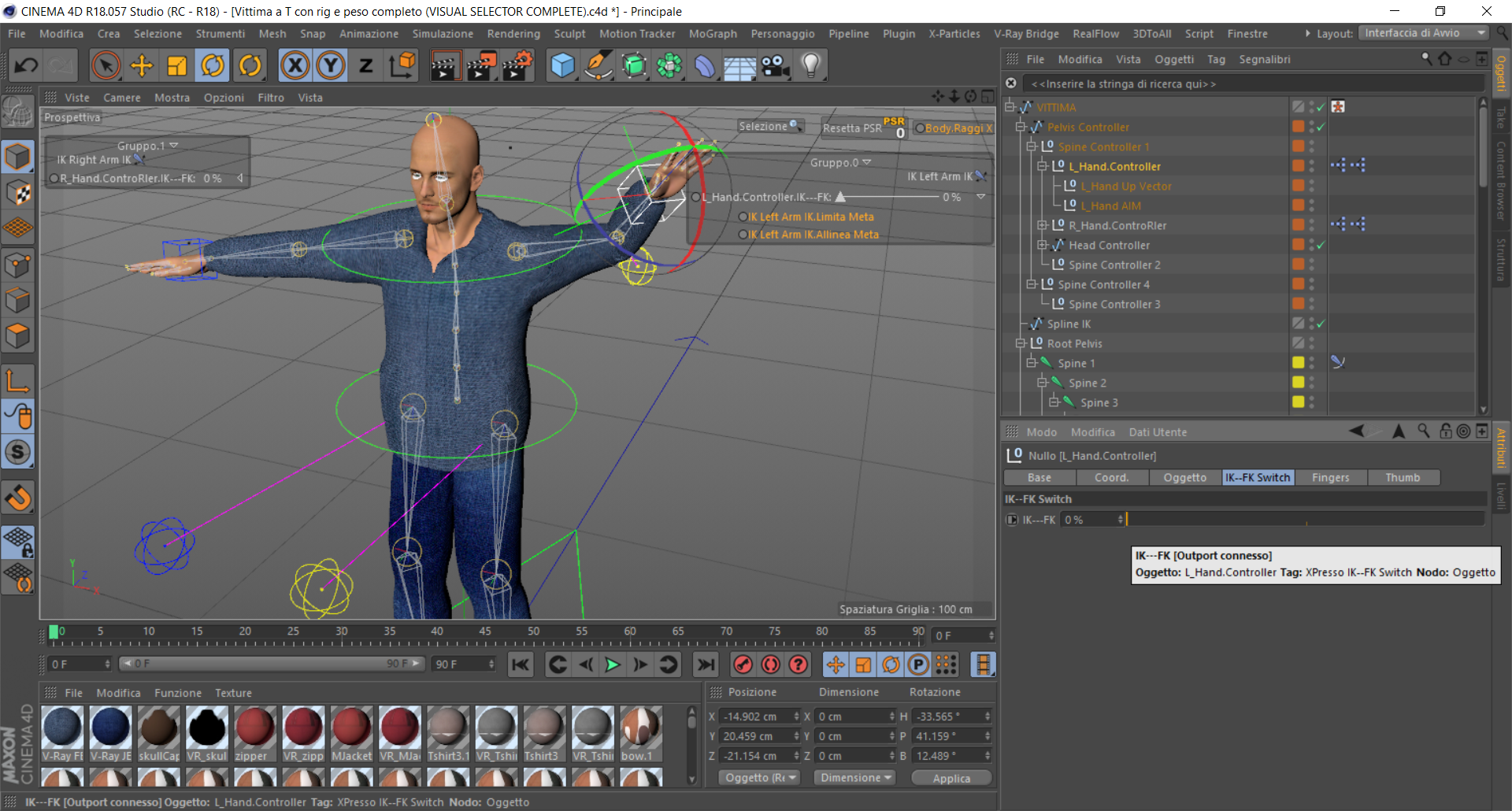

Ciao Paolo, ho scaricato il modello ed ho provato a ricreare il difetto... ma a me non lo fa.
Che movimenti fai esattamente?

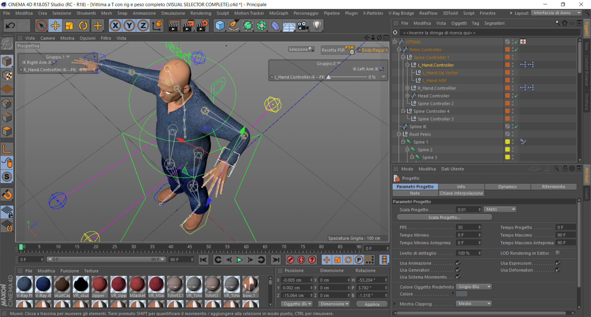

Arkimed ciao, allora ho piegato il braccio con iK, poi ho attivato FK (previa rest fk) e ho girato L_Upper Arm ed L_Lower Arm sempre in fk.
Dico tutto ok e funziona. riporto in IK e risistemo il braccio tramite L_Hand Controller e mi fa sto difetto

Ho capito che praticamente ottieni quell'effetto se ruoti l'avambraccio di 90º su se stesso, ma non capisco cosa fai per arrivare a quella torsione... come ti dicevo io lo stò muovendo passando da Ik a fk e viceversa e non succede nulla di tutto ciò. :x

ti manderi un video ma non so come si fa...... in pratica volevo piegare il braccio in ik alzare il gomito a 90 con fk (tipo mani in alto). ritornare in ik e rimetterlo come era

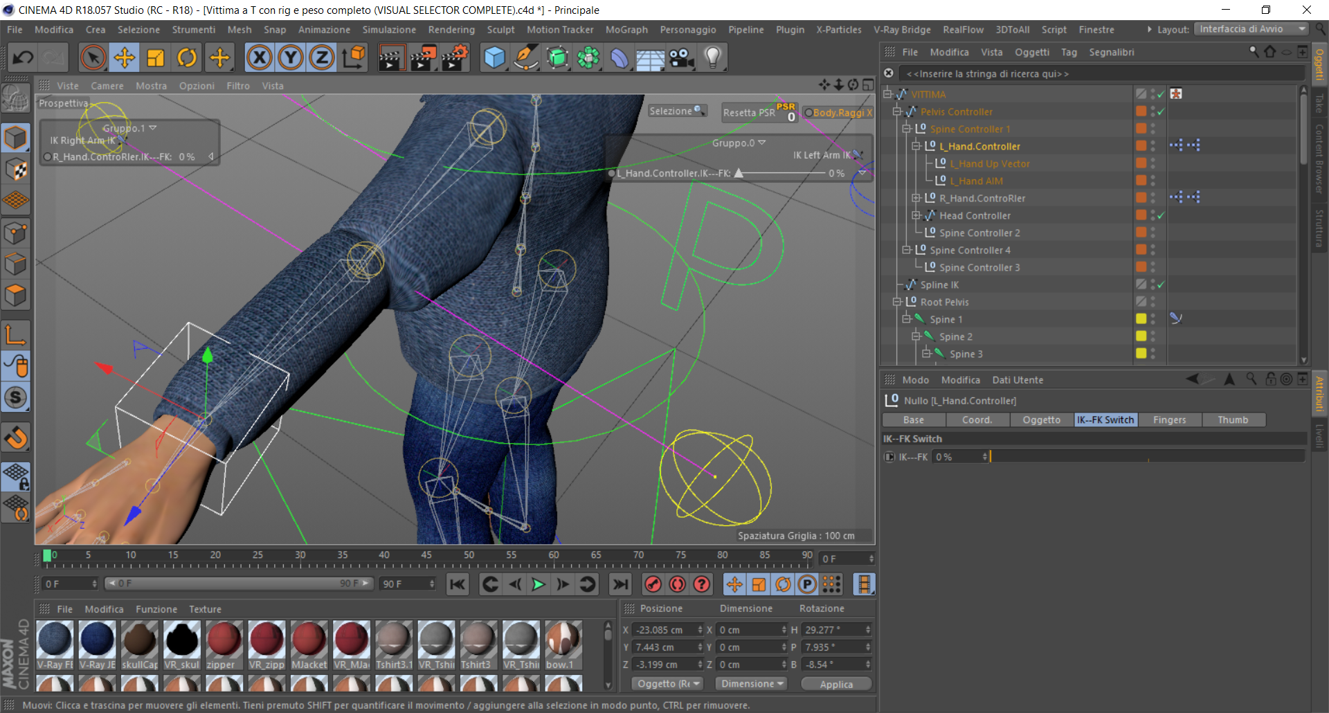

ora ho fatto una prova e mi da lo stesso problema. Però se seleziono L_Lower Arm e lo ruoto (Fk disattivato) mi ritorna a posto. Normale è?

Ah ok ho capito... quando alzi le braccia a 90º ruoti la joint Lower arm, giusto? è qui l'errore...una volta piegato il braccio tramite IK, poi dovresti ruotare la joint Upper Arm per sollevare le braccia...se ci fai caso è esattamente quello che fa un braccio umano reale... fai una prova (con il tuo braccio vero) e vedrai che per fare quel movimento ruoterai solo la parte alta del braccio nella giunzione con la spalla...l'avambraccio non può piegarsi indietro da solo.
