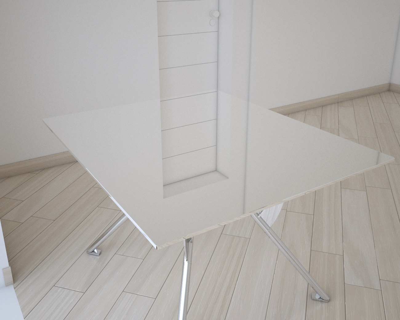

Ciao a tutti.
il canale rifrazione non funziona. Ho seguito la procedura del vasetto con piantina presente sul videocorso. Ovviamente il problema esiste su cinema20 con vray 3.7.
Con cinema 18 e vray 3.4 il problema non si pone.
Dove ho sbagliato?
Grazie Salute e tutti.
p.s.
mi sono dimenticato di scrivere le cosa più importante (forse) il problema esiste con i nuovi STANDARD MATERIAL , gli ADVANCED MATERIAL funzionano benissimo.
impostando il vetro come da videocorso vray, il canale rifrazione impone un estrema riflessione che rende il materiale molto riflettente pur avendo impostato il BASIC  zero . Questo con cinema 20 e vray 3.7

ciao! in entrambi i casi c'e' qualcosa che non mi convince sul piano del tavolo, sia con la 3.4 che con la 3.7 viene strano, quello vecchio sembra piatto, quello nuovo ha un eccessiva riflessione:
- quando crei il cristallo lasci il canale basic a nero, poi nel canale reflection metti il bianco e il fresnel (ovvero la quantità) la troverai "locked", la potrai "slockare" dopo se serve
- Nel canale refraction metti il bianco e regola l'IOR ma anche se lo lasci a 1.6 sei sul cristallo comune, magari metti 1.5 ma siamo li.
Tutto qua, non dovrebbe essere necessario altro...se riflette troppo vai nella riflessione e togli il lock ed abbassa a 1.4 o 1.3 a seconda, ma potrebbe esserci qualcosa che non va nel tavolo, hai controllato le normali dei poligoni, ovvero se vai in modalità poligoni per caso li vedi arancio se li selezioni o blu?
ps: gli advanced material sicuramente si comportano diversi, ma dimenticati di usarli e vai di standard, comunque piu riguardo il tavolo piu c'e' qualcosa che non va. Hai provato a prendere un cubo di cinema e rifare il piano al volo?

Ciao Alessandro.
Ho seguito alla perfezione le indicazioni del tuo corso…...ho fatto opportune variazioni ma il risultato è sempre lo stesso, RIFRAZIONE genera una eccessiva riflessione sempre , comunque ed in casi diversi.
Non mi sono posto il problema del tavolo. Proverò con un cubo…...vediamo se è lui il problema…...anche se dubito perché con il 18 la rifrazione "a volo" funziona sullo stesso tavolo.
Grazie

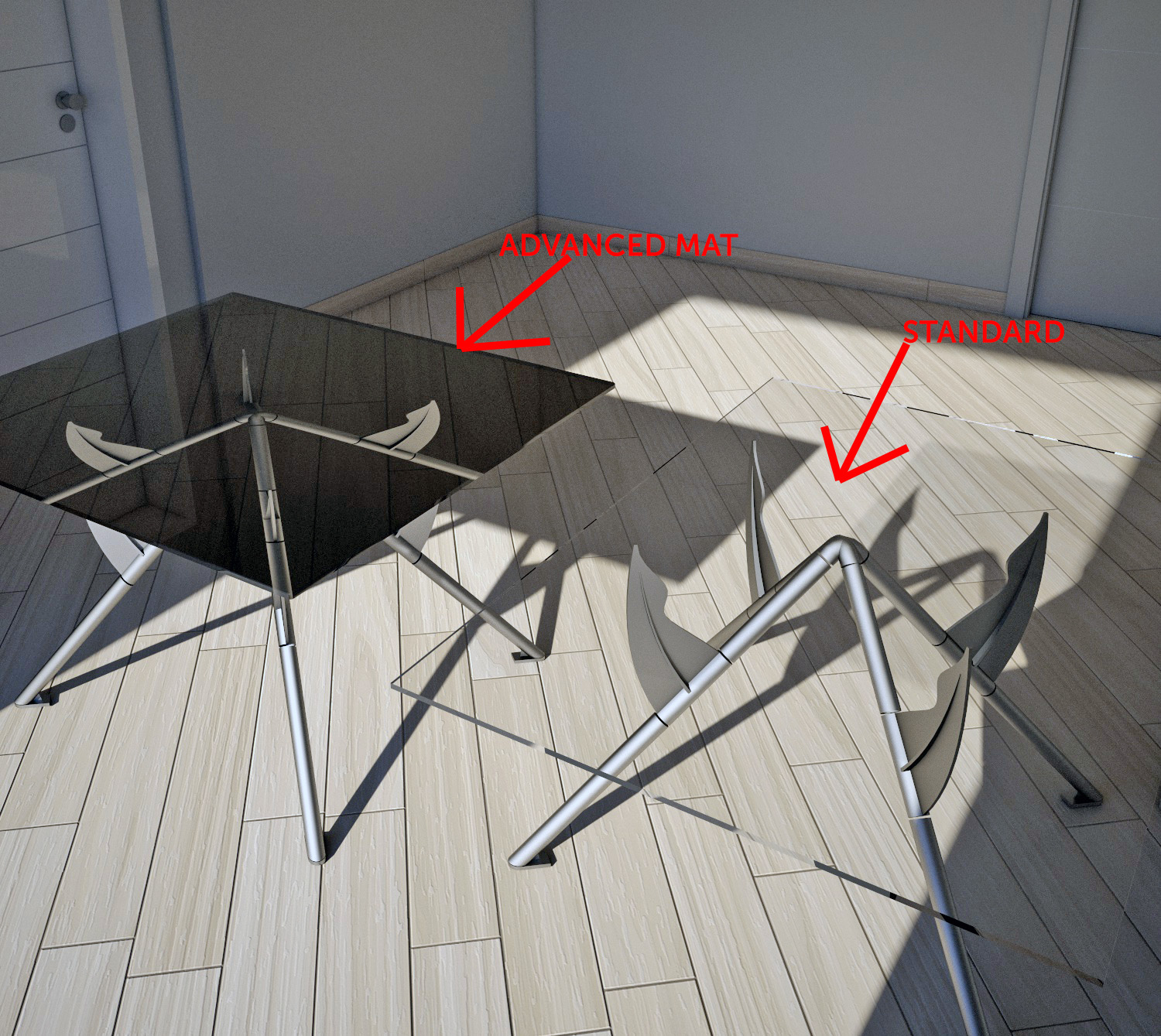

la rifrazione però continua a latitare dei nuovi STANDARD MATERIAL diversamente ,invece, nei vecchi ADVANCED MATERIAL la rifrazione è ottima e si evidenzia sia sulle fughe del pavimento sia sulle gambe del tavolo come da immagine allegata.
.....non so cosa pensare
grazie
confronto STANDARD MAT con vecchi  ADVANCED MAT<br />sulla rifrazione del vetro
Messaggi: 10608
Re: canale rifrazione
Lo standard material invece si sta comportando bene, il tavolo a destra e' esattamente come mi aspetterei, un piano piatto non deve ingrandire come una lente di ingrandimento ma deve fare esattamente come quello a destra. Il tavolo a sinistra invece sta facendo un macello, perche' su un tavolo di vetro non si vedono sotto le gambe che si accorciano per via della rifrazione, questo effetto sarebbe veritiero se tu avessi una superficie senza spessore, come quando ci troviamo dentro una vasca d'acqua piena.

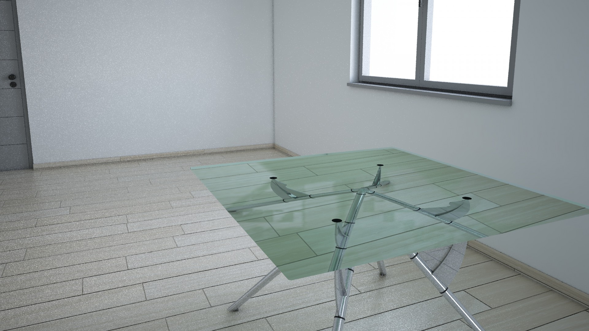

Per curiosità ho voluto provare...
Non vedo grossi problemi.... o sbagli qualcosa o non so..
Vetro creato usando lo standard material.
Posta il progetto come ha scritto Sirio per capire il problema che forse è meglio.
