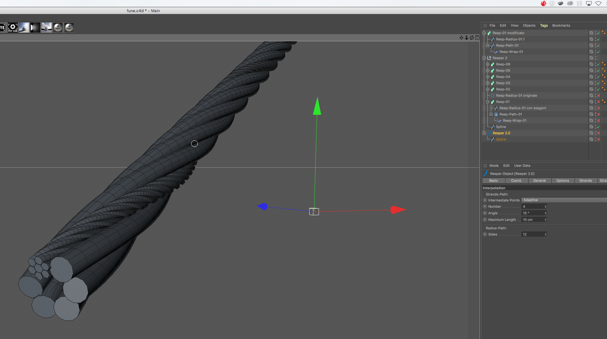

Perché non usi il Reeper? ti crei la base col plugin(gratuito), la rendi editabile, poi estrapoli le singole spine elicoidali, sostituisci il profilo e attorcigli usando la rotazione dello sweep.
Ti allego un'esempio, per praticità fatto solo su un cavo:
fune.c4d.zip
(31.11 KiB) Scaricato 245 volte

ahhhh devi attorcigliare un attorcigliato? in questo caso devi usare lo spline wrap (avvogli spline) contenuto nei deformatori per poter attorcigliare una cosa attorcigliata con la sweep...

Plugin perfetto!
Anche il suggerimento di MZ!
grazie
