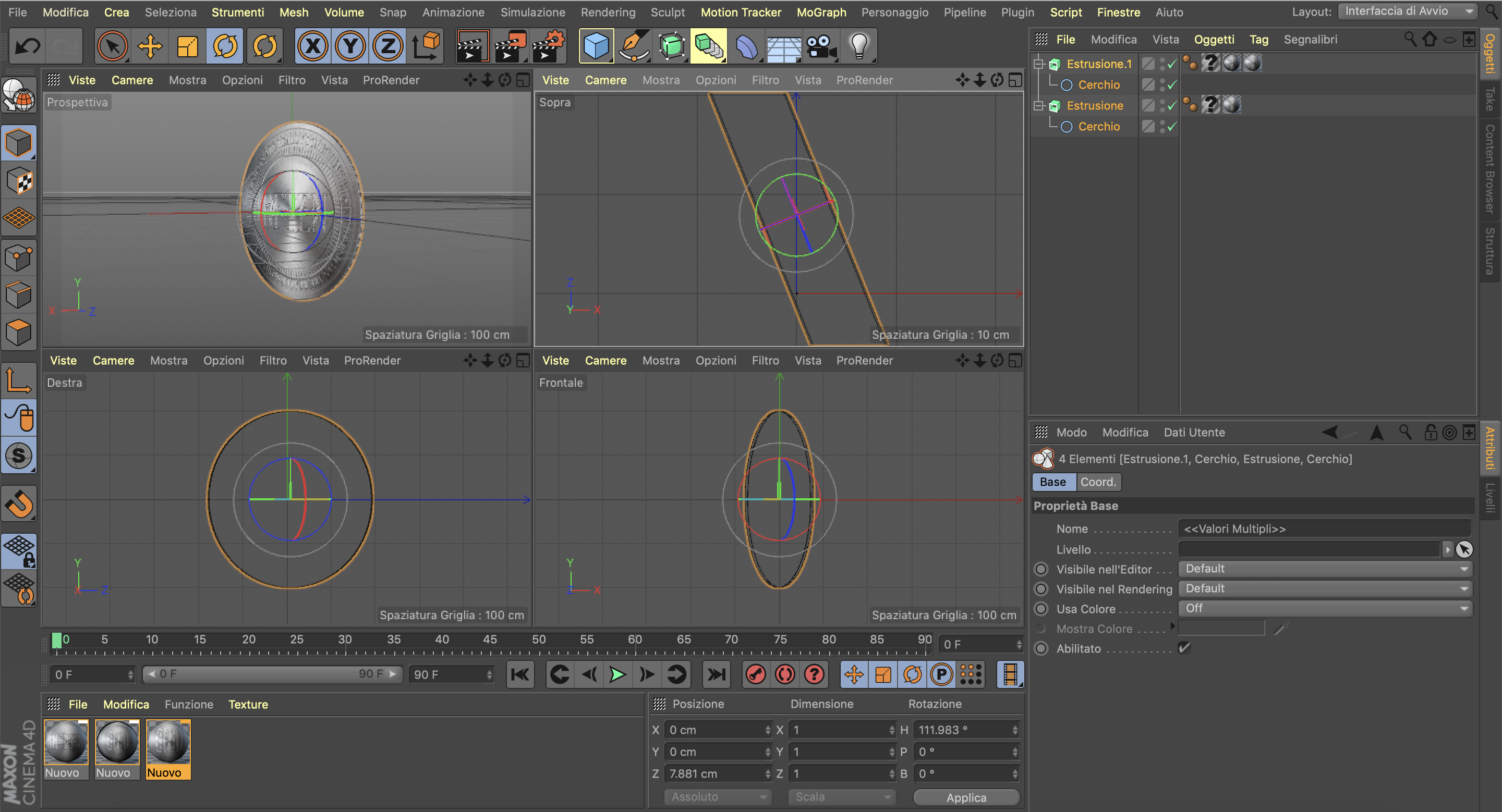

malavilla
Messaggi: 6
Iscritto il: mar lug 30, 2019 11:34 am
Re: facciate di una moneta
Messaggio da malavilla »
Eccomi scusate... Allora anche se non si nota tanto sono due forme attaccate avvicinate per far coincidere le assi delle due facciate, quindi volevo capire come fonderli per avere una sola asse su cui far girare sta moneta.
Scusate ancora
enzo_87
Messaggi: 1824
Messaggio da enzo_87 »
Rendi editabili gli oggetti, selezioni entrambi dal menu oggetti.
Tasto destro "connetti e cancella".
Selezioni l'oggetto appena creato e fai un ottimizza cosi salda i punti
malavilla
Messaggi: 6
enzo_87 ha scritto: gio ago 08, 2019 3:18 pm Rendi editabili gli oggetti, selezioni entrambi dal menu oggetti.
Grazie mille funziona alla perfezione...
