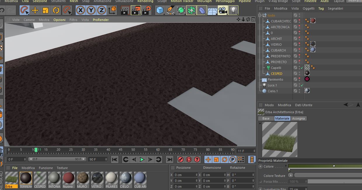

Ciao!
Sto provando a mettere l'erba secondo i tutorial e tutti i vari passaggi con i settaggi. Il risultato finale pero' e' quello che vedete in foto, cioe`si vede solo il terreno. Secondo me perche' sono partito da un oggetto creato su Rhino e non su Cinema 4d. L'oggetto su cui voglio mettere il prato e`costituito dalle mesh create su Rhino. Come posso fare? Grazieee

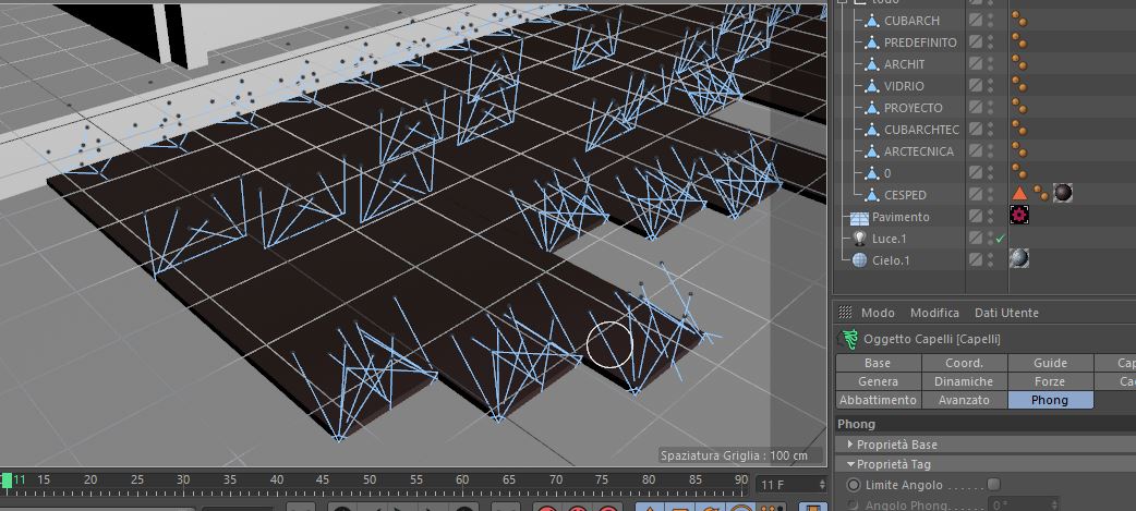

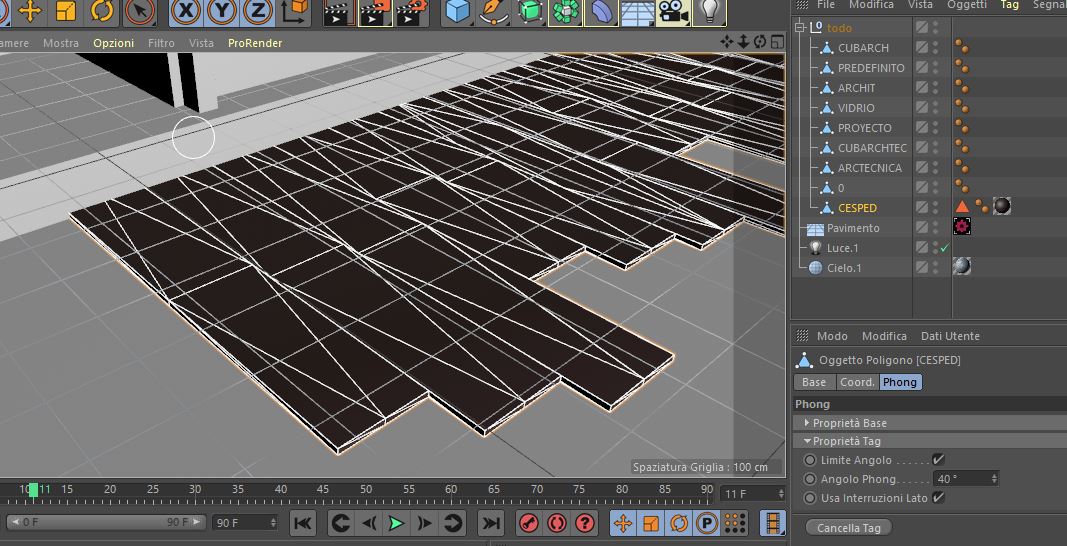

Allora, ho rifatto un po' meglio il tridimensionale su rhino per il prato. Ho dato anche piu' spessore stavolta. Pero' secondo me il problema di fondo e`che le mesh che esporto da rhino sono triangolari, mentre C4D accetta degli oggetti con poligoni molto regolari di rettangoli o quadrati insomma. Quando vado a mettere l'oggetto Hair sull'oggetto, questo mi compare sono lungo gli angoli anziche' su tutta la superficie. A questo punto mi chiedo se c'e' un modo per esportare diversamente da rhino per un formato che C4D accetta piu' facilmente per queste tipo di operazioni. Grazie per la pazienza :)

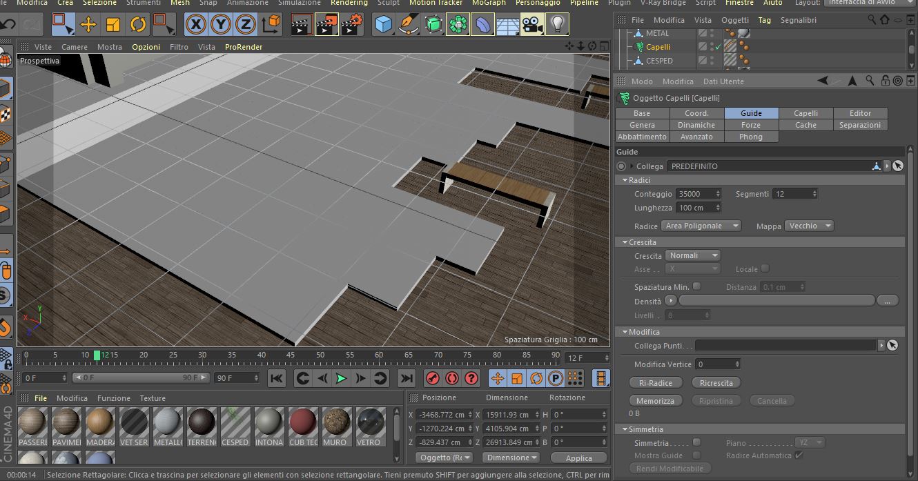

Ciao, ma come lo esporti da rhino? e perché triangoli su parallelepipedi? Su Oggetto Capelli -> Guide cosa hai impostato?

Io dal 3D di Rhino creo le mesh (triangolari appunto) e poi le esporto in DXF. Su Guide ho impostato solamente i segmenti a 12 e il conteggio a 35000 come diceva il tutorial che ho seguito.

qui uno screen
