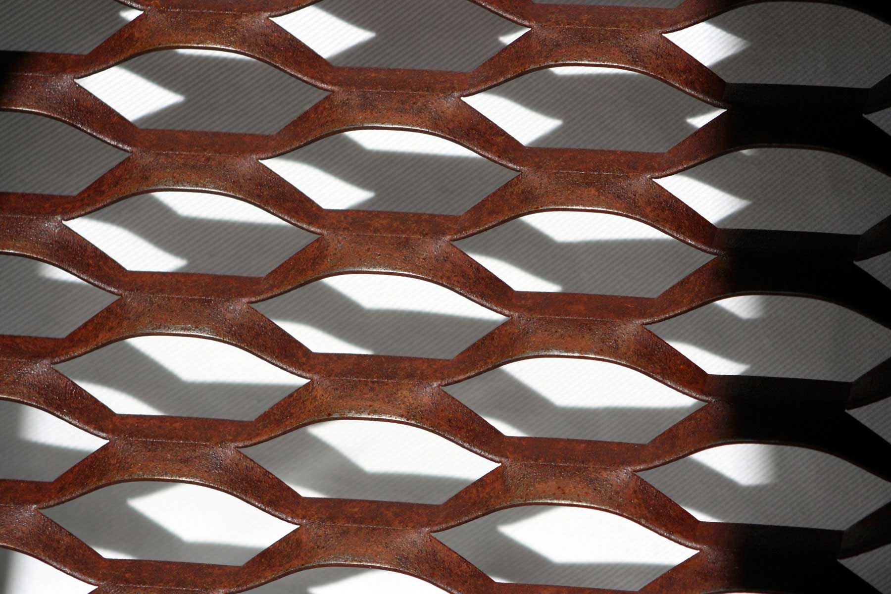

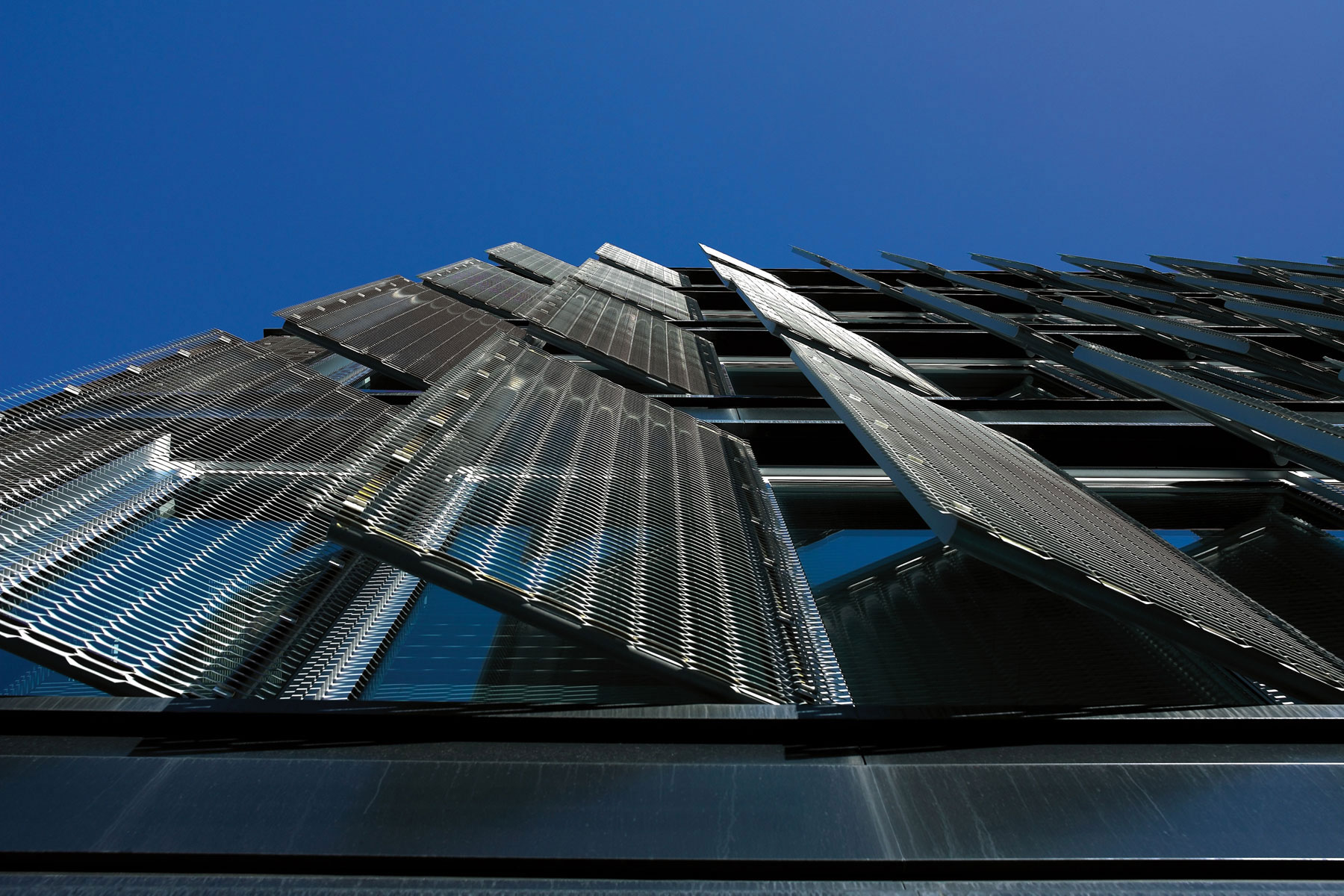

In allegato posto immagini elementi per un progetto di architettura d'interni.
Per la realizzazione di questa struttura (lamiera stirata o expanded metal), l'iter giusto sarebbe partire con la modellazione di un singolo elemento e poi assemblarlo oppure esiste una funzione più appropriata per questo tipo di struttura ?

ne modelli un pezzo, estrapoli una mappa di displacement(trovi tutorial online oppure se cerchi qui lo spiegai tempo fa ad un utente), sistemi il tiling e crei una mappa di displacement, crei un metallo, inserisci una wheight map per i fori e estrudi con la mappa di displacement.

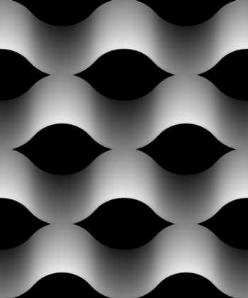

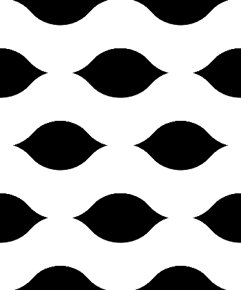

ciao All, allora secondo me se hai una versione 12 ti conviene lavorare con il displacement se ci vai molto vicino, oppure da lontano anche con un BUMP dove dentro ci metti questa tex che ti allego. La stessa la devi anche inserire ne canale alpha con la versione bianca e nera.
Non e' spettacolare ma il senso di quello che devi trovare e' quello. Ci sono sicuramente in rete se cerchi "Metal Holed" o cose del genere, trovi anche delle texture realizzate da qualcuno tramite un 3D da cui ci hanno ricavato la mappa di profondita' :)
ti allego sotto le texture, non sono giganti ma sono state realizzate per non starci con la faccia sopra ma perché questi abbiano un ottima ripetibilità'...

Buonagiornata Master e Grazie per le mappe e le informazioni.
Provo con questa soluzione.
Domanda: se dovessi sostituire questa maglia con una maglia differente, in pratica dovrei fare le stesse tipologie di mappe, ma con disegno o traccia differenti. può essere.
Grazie ancora a Voi
Un abbraccio
allmark
Messaggi: 10608
Re: lamiera stirata
Si diciamo che dipende tutto dalla maglia che devi usare, ci sono dei pattern anche della maglia che hai fatto vedere tu, ma secondo me se la stiri un po diventa molto simile alla tua, mappando e tirandola penso venga simile anche se la tua e' piu sottile...
