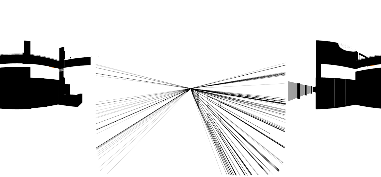

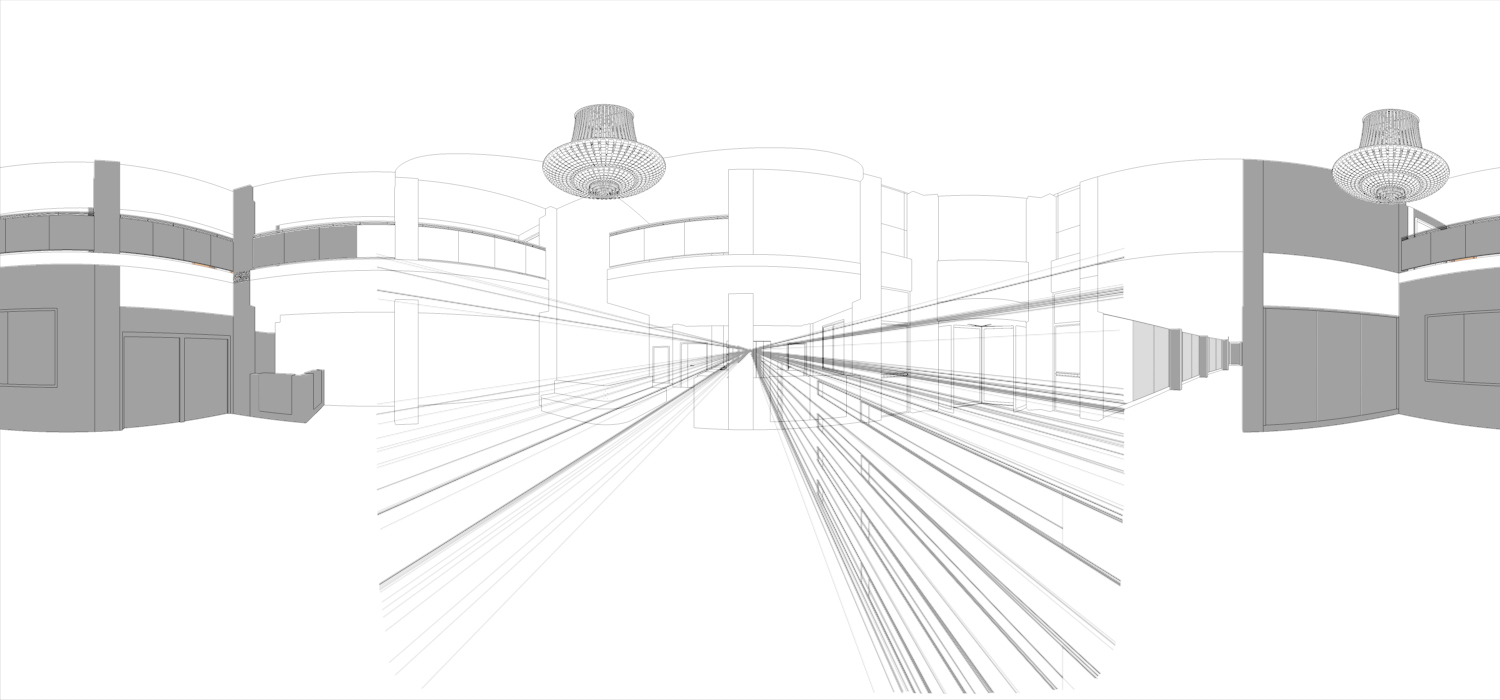

Ci ho provato e cell render va benissiono in 360 ma S&T si perde al centro dell'immagine( nella mia scena). Non è che non funzioni S&T, perchè se faccio un file nuovo con 4 cubi e mando il render 360 lo fa e in fretta. Però per qualche motivo nella mia scena parte con le linee al'infinito come se avesse nostalgia del film "ritorno al futuro". Allego le immagini cosi magari qualcuno sa il motivo

mmmm beh l'idea non e' male alla fine, quella di frenare il cliente mandandogli uno Sketch, pero' secondo me ti sei suicidato un po perche' il modulo S&T funziona bene ma e' molto delicato su alcune parti, e nel suo piccolo molto complesso sopratutto nel settaggio dei materiali. Quel difetto che ti da sono delle linee impazzite date probabilmente da qualche geometria compenetrata o maciullata, :)
Infatti come hai notato tu se metti un semplice cubo funziona. Il casino e' che cinema analizza le linea, la continuità dei lati e se c'e' qualcosa che va in overshoot come un lato, magari lui lo interpreta strano. Io l'ho provato varie volte ed e' uno dei moduli piu completi e complessi di cinema che pero' se non hai un modello fatto bene si piega in due...
Sicuro che non ti convenga fare un Clay Render? cioe' un rendering bianco a 360 gradi?

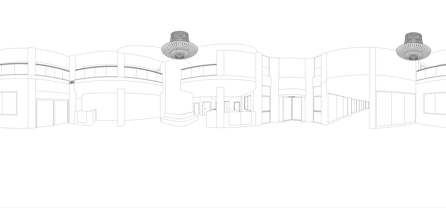

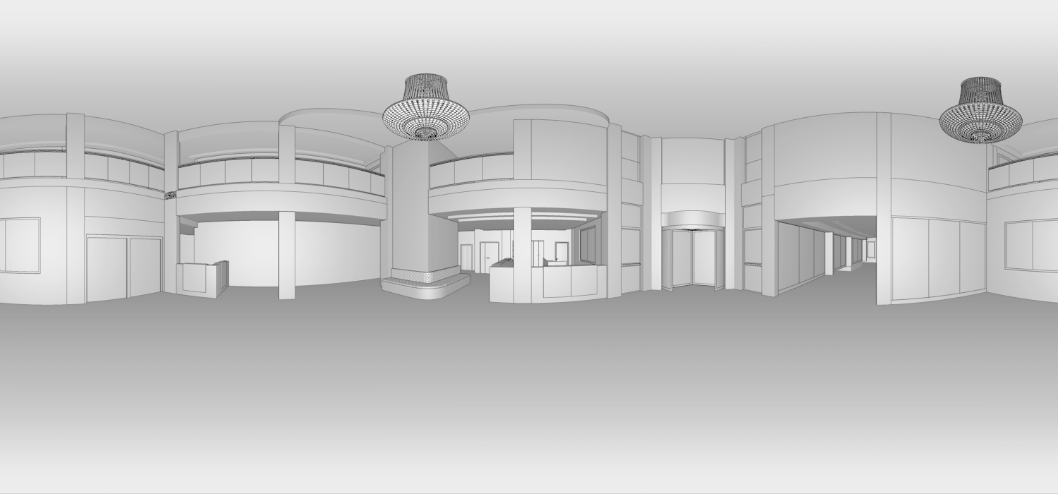

Ho fatto come mi hai consigliato e direi che è ottimo sia come velociatà che come facilità. Allego il file jpg dove ho unito il cel render con il clay render(grigio di defaul di c4d). Ora ho la mia immagine e devo capire come riuscire a farla visualizzare al cliente con lo smartphone. Sto cercando di capire se si può farlo come fa youtube quando si guarda un video monoscopico, e cioè muovendo la cemera facendo il pan con il dito
