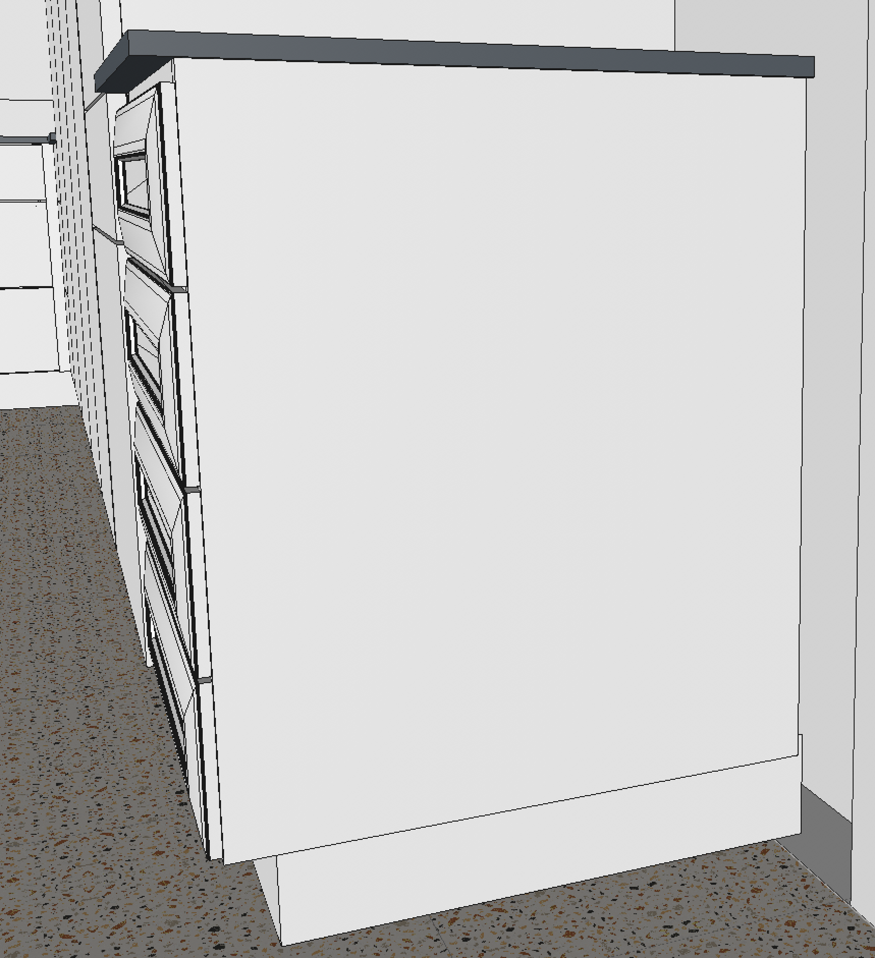

Buongiorno a tutti,
sto utilizzando Interior Builder 1.0.2 per realizzare il progetto di una cucina. :)
Come posso fare per ottenere un effetto diamantato delle ante?
Ci ho lavorato e pensato un bel po', ma ahimè, non riesco a comprenderne come ottenere la soluzione. pfiu
Ho iniziato a modellare la cornice del mio cassetto nella scheda Engraviting:
- ho preparato la cornice rettangolare e caricata con Spline Path or Solid Object;
- ho regolato Width e Depth, finché mi sembrava opportuno;
- ho attivato Show Cutter Object, per avere una cornice semplice
- ho cercato (davvero molto) di lavorare lo spessore della cornice in Spline Profile.... :(
ma non riesco a darle quella leggera e morbida inclinazione che va dal vertice esterno al vertice interno della cornice...
Vorrei realizzare anche delle cornici simili a quelle delle ante...
Come posso fare? :-((
Gentilmente, qualcuno può offrirmi un aiuto per capire come fare?
Ringraziando anticipatamente,
Auguro una buona giornata.
Laura
Schermata 2020-09-15 alle 09.59.01.png (902.35 KiB) Visto 41026 volte
Schermata 2020-09-15 alle 09.45.40.png (293.65 KiB) Visto 41026 volte

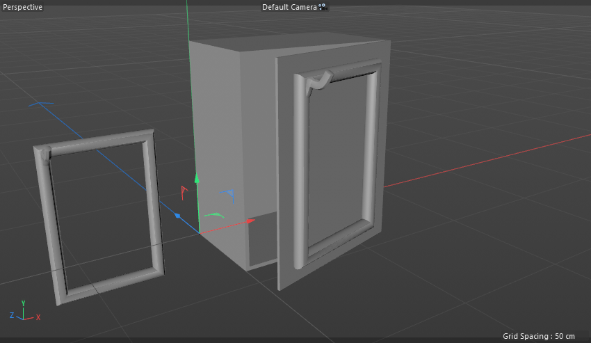

Quando hai menzionato "pomello collegato all'anta" ho pensato subito ad una cornice e mi sono ricordata che su Spline Path or Solid Object si possono caricare anche solidi.
Così ho provato.
Ho trasformato lo Sweep, con i figli, in modificabile e l'ho allegato.
E' bastato un leggero spostamento sull'asse Z (noto che dipende anche dallo spessore che ho dato all'anta), sono intervenuta sullo spessore della cornice cerando quello più adeguato, et voilà!! :idea: :lol:
Dopo il tuo secondo messaggio ho capito anche che posso usare il pomello, che molto gentilmente mi hai preparato, per gestire le due cornici in modo indipendente (dato che la cliente non vuole maniglie...).
Schermata 2020-09-15 alle 16.53.35.png (1.09 MiB) Visto 40992 volte
