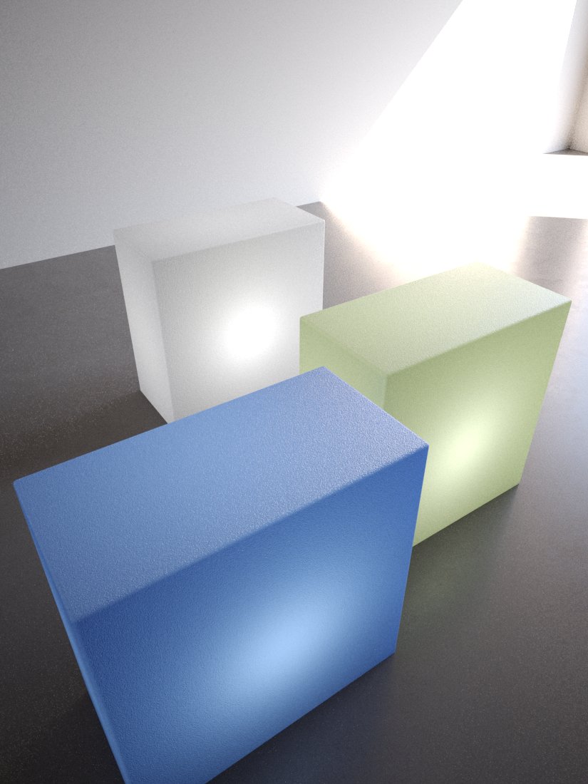

Devi cercare tra i miei vecchi messaggi;) comunque stavo facendo una prova al volo con un 2sided e se non hai troppe pretese funziona dignitosamente. Bada bene che è fatto in un minuto ma se vuoi fare le cose come si deve la strada è un'altra. Se vuoi ti passo il materiale ma è fatto per la versione 5 quindi se sei sulla 3.7 non te ne fai nulla.
test resina trasparente.jpg (106.6 KiB) Visto 1389 volte
