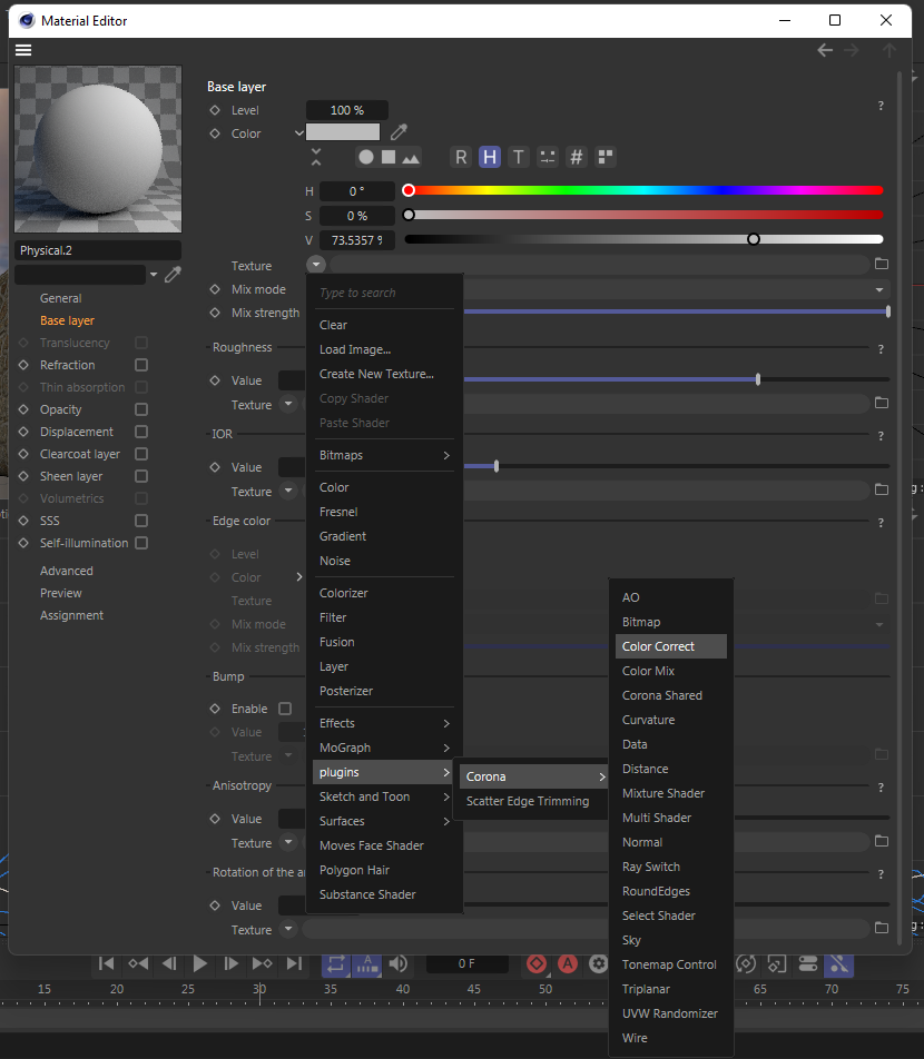

Messaggi: 3060
Re: vray color correction
In Corona se clicchi sul triangolino come per inserire una texture lo trovi come da immagine.

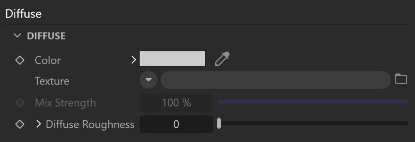

Non è che è la stessa cosa su Vray?
Clicca sul triangolino del canale DIFFUSE

e corona l'ho usato pure io. Infatti l'ho cercato nello stesso posto dove ci sono tutti gli altri.... ma magicamente non c'è. E lo conferma anche il manuale. solo dal sistema nodale. Se qualcuno sa il perchè mi illumini.
