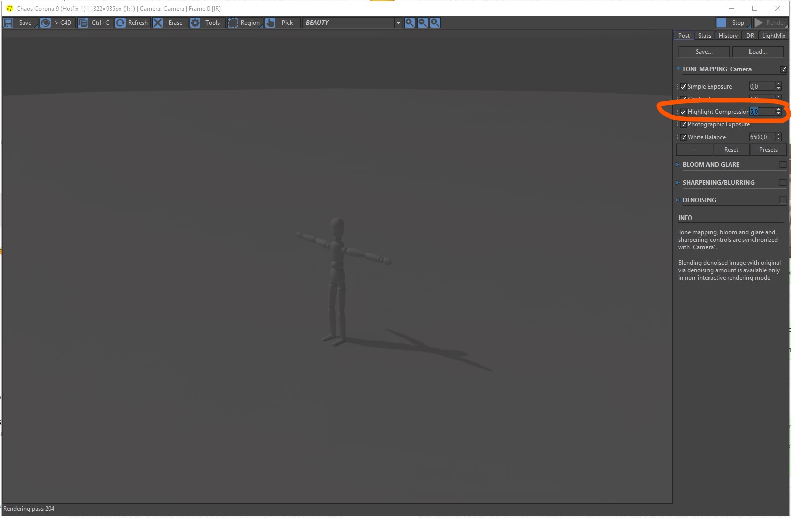

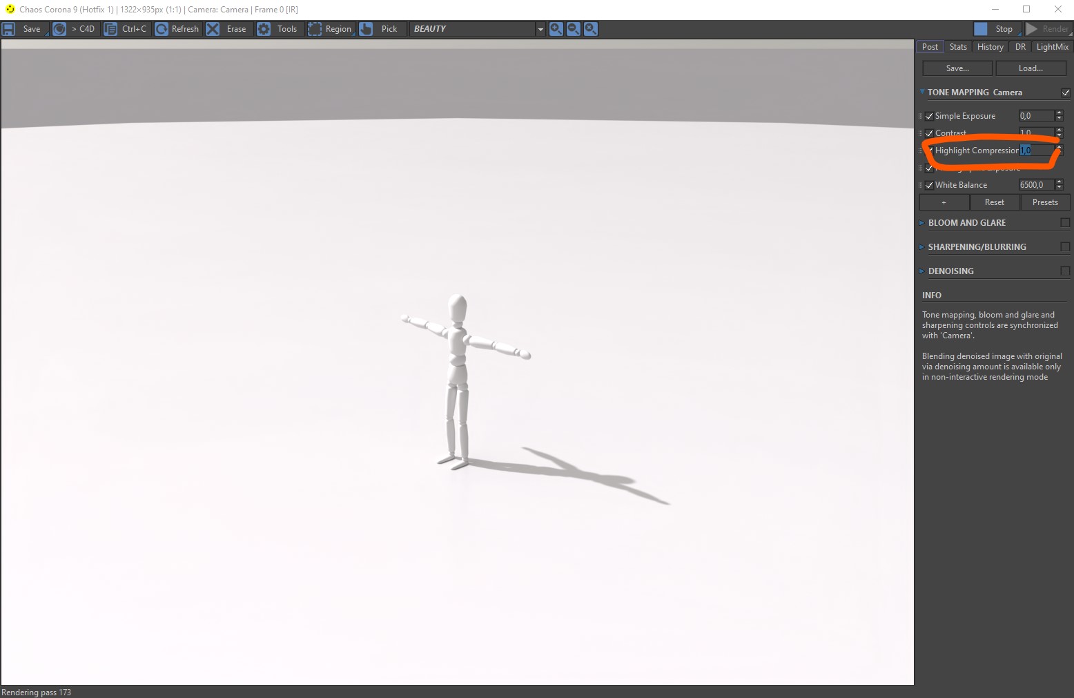

Ciao,
finalmente mi sono deciso ad aggiornare il workflow passando dalla R23 + corona 8 a R2023 + corona 9.
Assorbito lo shock grafico di cui ero ovviamente a conoscenza ed esaurite anche un pò di imprecazioni per il numero, secondo me, assolutamente indecente di icone mancanti (problema pesantino per chi si personalizza l'interfaccia), ora però ho un problema abbastanza grosso con il tone mapping, nel senso che non mi funziona proprio... vi risulta? Se attivo l'highlight compression non mi comprime solo le bruciature ma abbassa proprio esposizione e contrasto di tutta la scena, tant'è che se lo imposto tipo a 4 o 5, l'immagine diventa fondamentalmente tutta grigia... il contrast non influenza proprio l'immagine... boh... mi sto perdendo qualcosa?
Non ho letto niente in giro a riguardo...
Aggiungo tre schermate... compression 1, compression 5 e compression a 2, con contrasto a 30...
Grazie!
EDIT: per il discorso picture viewer attivo ho risolto creando il solito file new.c4d da inserire dentro la cartella di cinema, con la finestra del picture viewer aperta ma minimizzata e salvando il layout come startup layout.
EDIT 2: per ora ho risolto il problema del color mapping copiando il tag camera da un file fatto con la r8 e funziona, ma non capisco davvero. A livello di schermate sono uguali... devo proprio trascinare il vecchio tag sulla camera per farlo funzionare.
Per gli admin: se credete, rimuovete pure il post... lo farei io, ma non vedo l'opzione! Scusate se ho fatto e disfatto tutto io... :?

Re: Corona 9 + R2023: Problemi Grossi con il tonemapping
Allora, dipende da come lavoravi con corona precedentemente agli ultimi aggiornamenti fatti.
In teoria ora, quando fai una scena nuova, nel ToneMapping della camera non trovi piu l'il Reinhard highlight compression, ma trovi l'ACES output transform.
Praticamente, nel 99% dei casi, non dovrai piu lavorare con il valore di compressione della luce, in quanto l'ACES ha un soppressore delle alte luci incorporato, cosa che prima invece non c'era, ed eri costretto a tirare su il parametro di highlight compression.
Quindi devi cambiare un pelo approccio altrimenti ti si incasina tutto.
Ricapitolando, quando fai una scena nuova ora, non mettere niente nel tone-mapping, fai lavorare un po l'esposizione, ma sia il contrasto sia highlight compression fai finta che non ci siano piu.
Non hai nessun problema nel tuo corona, e' cambiato un po il modo in cui impostare inizialmente i progetti.
Sospetto che prima tu usassi il metodo appunto di mettere l'highlight compression e poi in base alle bruciature lo tiravi su...

Esatto Ale, facevo proprio così... infatti ho appena editato dicendo che avevo risolto andando a prendermi un vecchio tag...

Però devo dire che non mi trovo molto con il nuovo metodo... con la possibilità di gestire highlights e contrasto mi sembra di avere più controllo sul risultato finale...
Messaggi: 10608
Certo certo, considera che l'output ACES e' diventata una convenzione stilistica nel mondo della cinematografia, ma non necessariamente deve essere usato a tutti i costi. Se spegni l'ACES puoi rimettere l'highlight compression e gestire il metodo precedente :)
