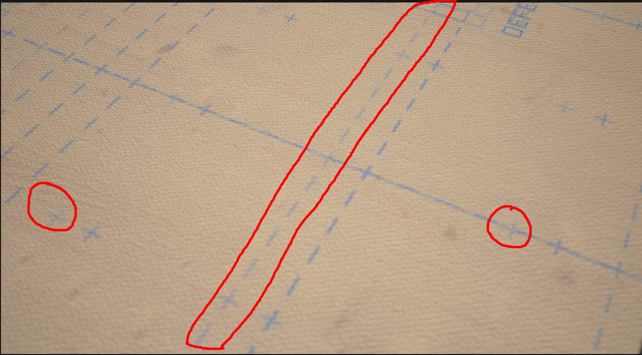

Ciao a tutti,
descrivo il mio problema:
devo realizzare dei render di un telo semi-trasparente sul quale è presente una grafica. Il problema è che nel momento in cui renderizzo, la grafica è presente sia sulla parte frontale (giustamente) che sul retro del telo e quindi si va a sovrapporre/specchiare.
Ho provato cambiando impostazione del paramentro "lato" del materiale (entrambi, fronte, retro) ma nulla, la grafica si vede anche sotto.
Per darvi maggiori dettagli ho applicato al piano una superficie cloth per dargli un leggero spessore. Non cambia nulla.
Nell'immagine allegata credo si capisca meglio. (scusate la scarsa qualità)
evidenziata in rosso vedete alcune parti della grafica che si trova sul lato inferiore del piano e che non deve esserci.
Qualcuno sa dirmi come potrei risolvere?
Utilizzo V-ray!
Grazie anticipatamente
Andrea

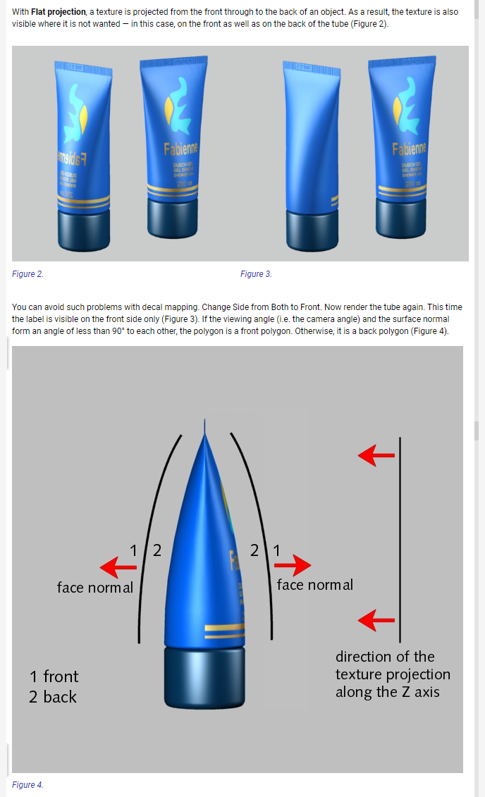

Non sono d'accordo.
Non posso provare con VRay ma la cosa funziona con il motore standard di Cinema con Corona e con Arnold e solo se la proiezione è Piatta.
Allego schermata presa direttamente dal manuale Online di Cinema.

Messaggio da bracciobert »
masterzone ha scritto: ↑mar giu 11, 2024 8:56 am Non e' detto che il parametro fronte e dietro o entrambi funzioni nel TAG, inoltre quello riguarda la retro-faccia del poligono, non il retro dell'oggetto che cinema4D non potrebbe sapere. Se ti finisce il materiale dietro i casi sono 2:
- hai un oggetto con lo spessore e inevitabilmente finisce proiettato anche sul retro, indipendentemente dalle proiezioni che usi, piatta, cubica, etc
- stai usando un materiale con il 2sided e si vede la grafica anche sul retro per colpa della traslucerza (da verificare).
Facci sapere
ps: in ogni caso o usi la mappatura UW cercando di stendere bene le uv, oppure devi mettere il materiale solo su una selezione di poligoni frontali
Ciao Master!
Io ho creato un piano senza alcuno spessore, proiezione cubica e il problema c'è. Così per prova l'ho inserito dentro un cloth per dargli 1 mm di spessore e il problema c'è lo stesso.
Per quanto riguarda il materiale spiego cosa ho fatto: ho creato un materiale base dove ho inserito l'alpha della grafica nel canale OPACITY. Ho successivamente creato un secondo materiale dove ho inserito un bianco nel DIFFUSE e una bump map di tessuto. Ho preso poi questi due materiali e li ho inseriti in un BLEND Material dove come materiale base ho usato il primo e come secondo layer il secondo materiale dando circa un 60% di opacity (per renderlo semi trasparente).
Probabilmente c'è un metodo più veloce e semplice (?) per fare tutto ciò e magari mi sono complicato la vita da solo.
Con la mappatura UW effettivamente funziona solo che la grafica è ruotata di 90°. Ho provato a ruotarla con PS e ricaricarla ma la posizione rimane sbagliata.
Non capisco..

masterzone ha scritto: ↑mer giu 12, 2024 2:09 pm @hurricane, capperi non sapevo che la piatta lavorava solo da un lato...mi giunge nuova, ho sempre immaginato sfondasse frontalmente comunque l'oggetto...non e' cosi? minchia mi sto rincoglonendo...
Lavora da un lato se setti come Side solo Front, esattamente come è scritto nella descrizione della figura3 delle immagini del manuale che ti ho postato!
