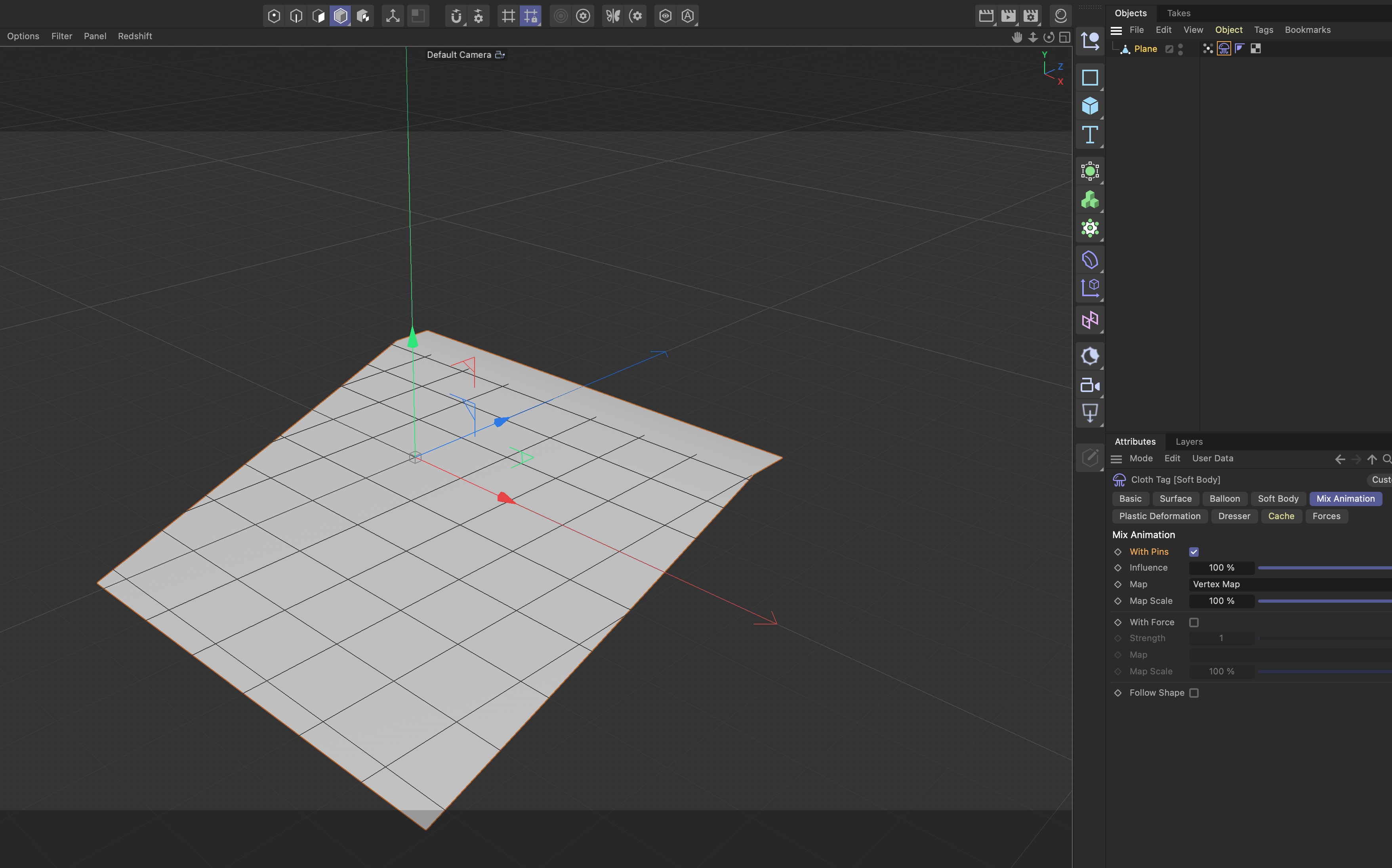

Grazie ancora per il suggerimento, a livello concettuale e con i primi test funziona.
l'unica cosa che non mi è chiara è la gestione delle mappature.
Non riesco proprio ad intervenire per differenziare le zone, non mi è chiaro l'approccio a questa parte della vertex map

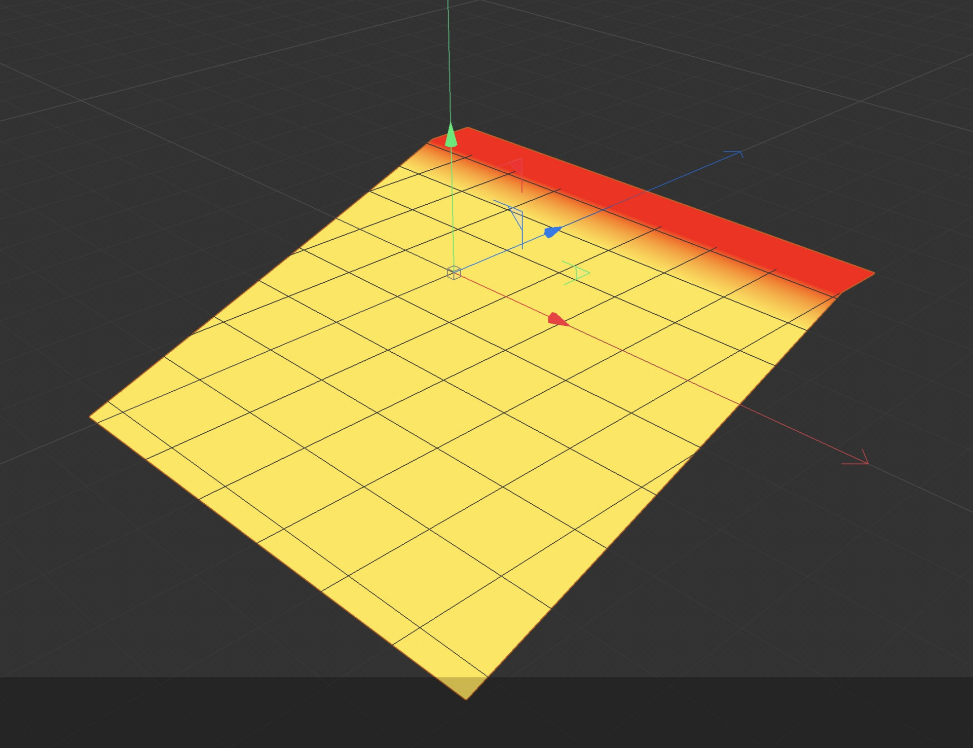

È la stessa cosa che si fa nei personaggi per pesare l’influenza di un osso nel punto di giuntura e in base alla sfumatura rossa e gialla ti permette di ammorbidire l’effetto.
Le vertex sono un metodo abbastanza semplice ma vanno fatte con cautela. Sfumando di giallo la zona che vuoi venga dinamicizzata e rosse nelle zone dove non ci deve essere influenza.
