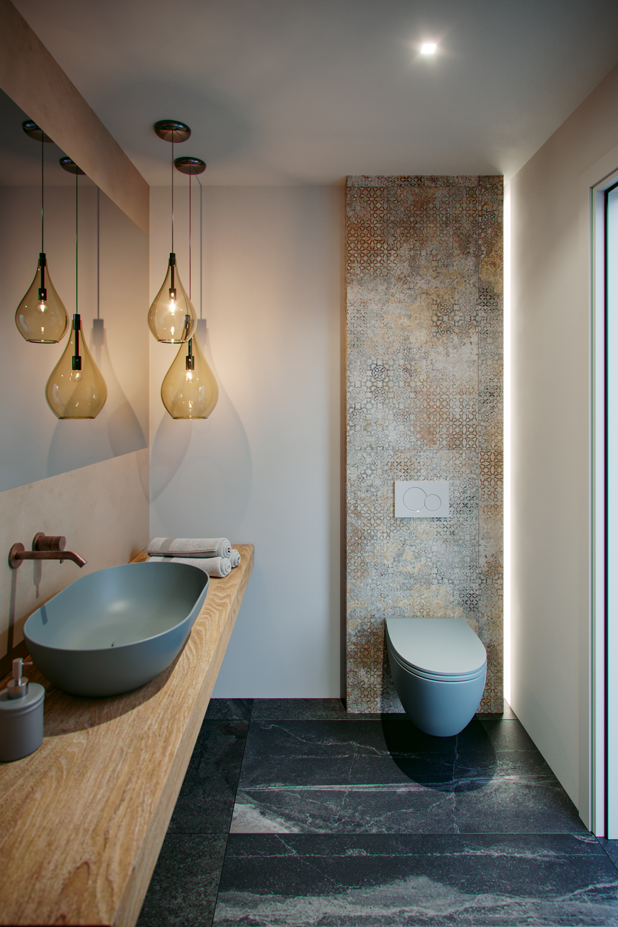

Ciao, con Corona basta che imposti realmente e fedelmente le luci artificiali esistenti e il gioco è fatto. Non realizzare materiale eccessivamente complessi senza un motivo specifico, mantieni le cose semplici. E se non c'è una qualche ragione particolare usa corona 12.
Ti allego un vecchio lavoro dove la situazione simile, come aiuto ho lasciato la porta aperta che fa comunque entrare un po` di luce ma il discorso non cambia! Fammi sapere!

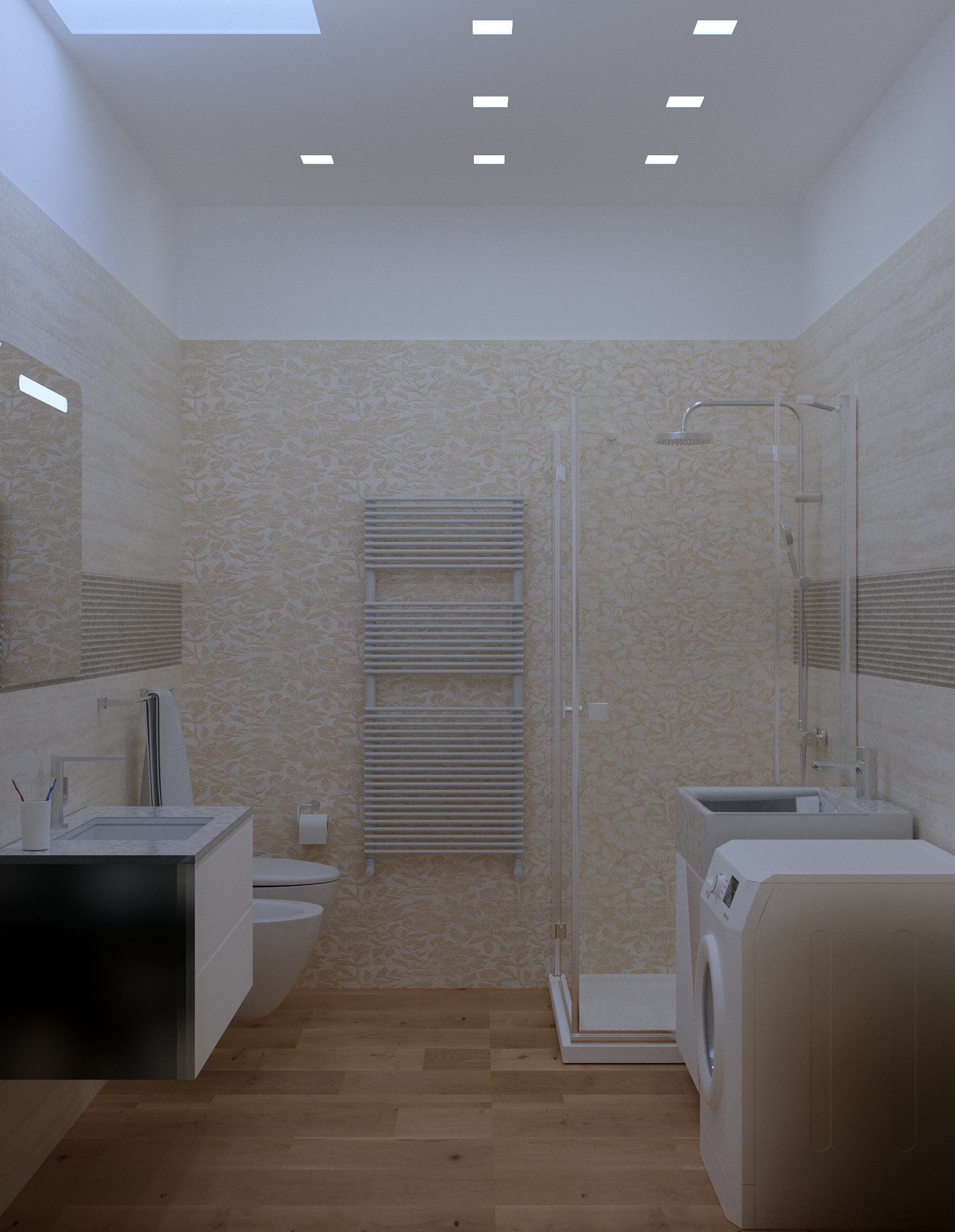

Messaggio da mino1980 »
Ecco, il tuo è quello a cui mi riferivo quando parlavo di un "render perfetto".
Nei parametri dei render tu lasci le impostazioni di default di corona oppure modifichi dei parametri?
Ora ti allego il mio così potrai anche tu notare la differenza.(si accettano consigli)

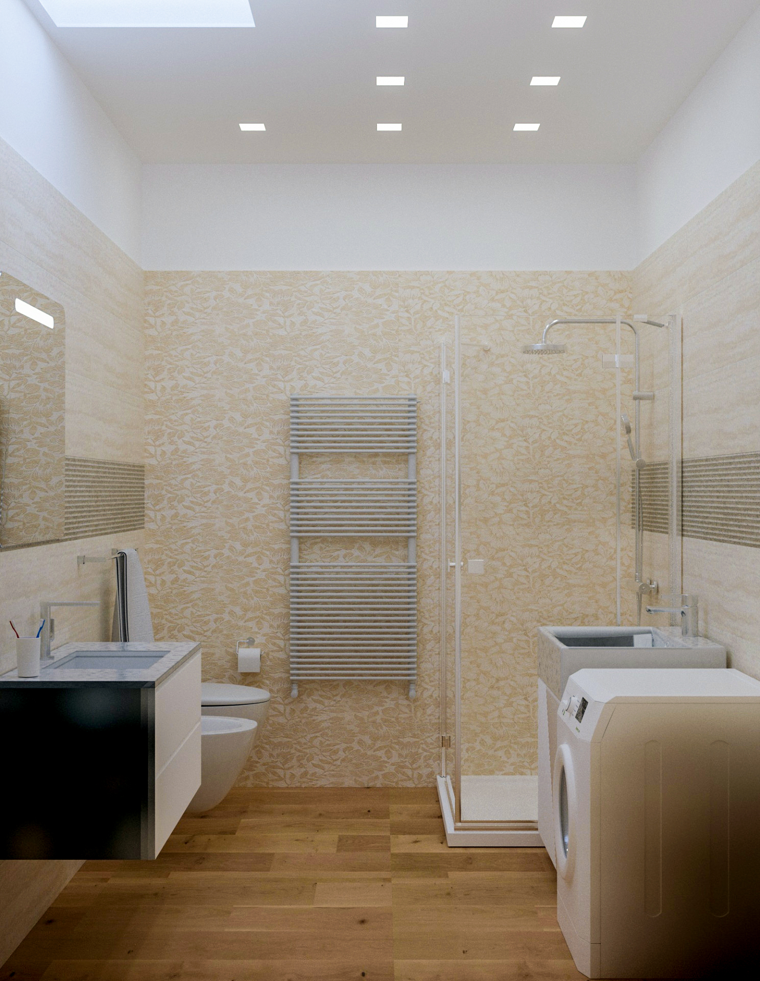

Secondo me è solo questione di fare un pochino di post produzione, perchè a livello di pulizia dell'immagine non mi pare ci sia molto rumore. Ho provato al volo con camera raw di photoshop. Non so se è questo che intendevi. A livello di settaggi non modifico praticamente mai nulla, negli interni uso UHD cache mentre per gli esterni path tracing, ma a livello di settaggi non cambio valori o altro nel 90% dei casi.
b1 copia.jpg (1.53 MiB) Visto 16873 volte

Intanto devi usare un buon tone mapping, poi come suggerito illumina come nella realtà. Non esiste che in un bagno così piccolo vai a mettere tutti quei faretti, mettendone così tanti diffondi le luci e uccidi le ombre che sono quelle che ti danno il contrasto. Per il lucernario magari usa un cielo fisico e vedi se con un sole che penetra nell’ambiente riesci a dare un’accento di luce. Poi lavora sul materiale cromo.
Ultima cosa, sembra banale ma non va dato per scontato.. anche il progetto fa tanto, così come l’inquadratura, al di là della resa a colpo d’occhio mi trasmette sensazioni da lavanderia, che non è propriamente un’ambiente “nobile”. Cercherei di usare un taglio d’immagine e un’inquadratura dove si veda poco la zona con lavatrici ecc e valorizzerei il resto, un buon soggetto contribuisce molto alla resa finale.
