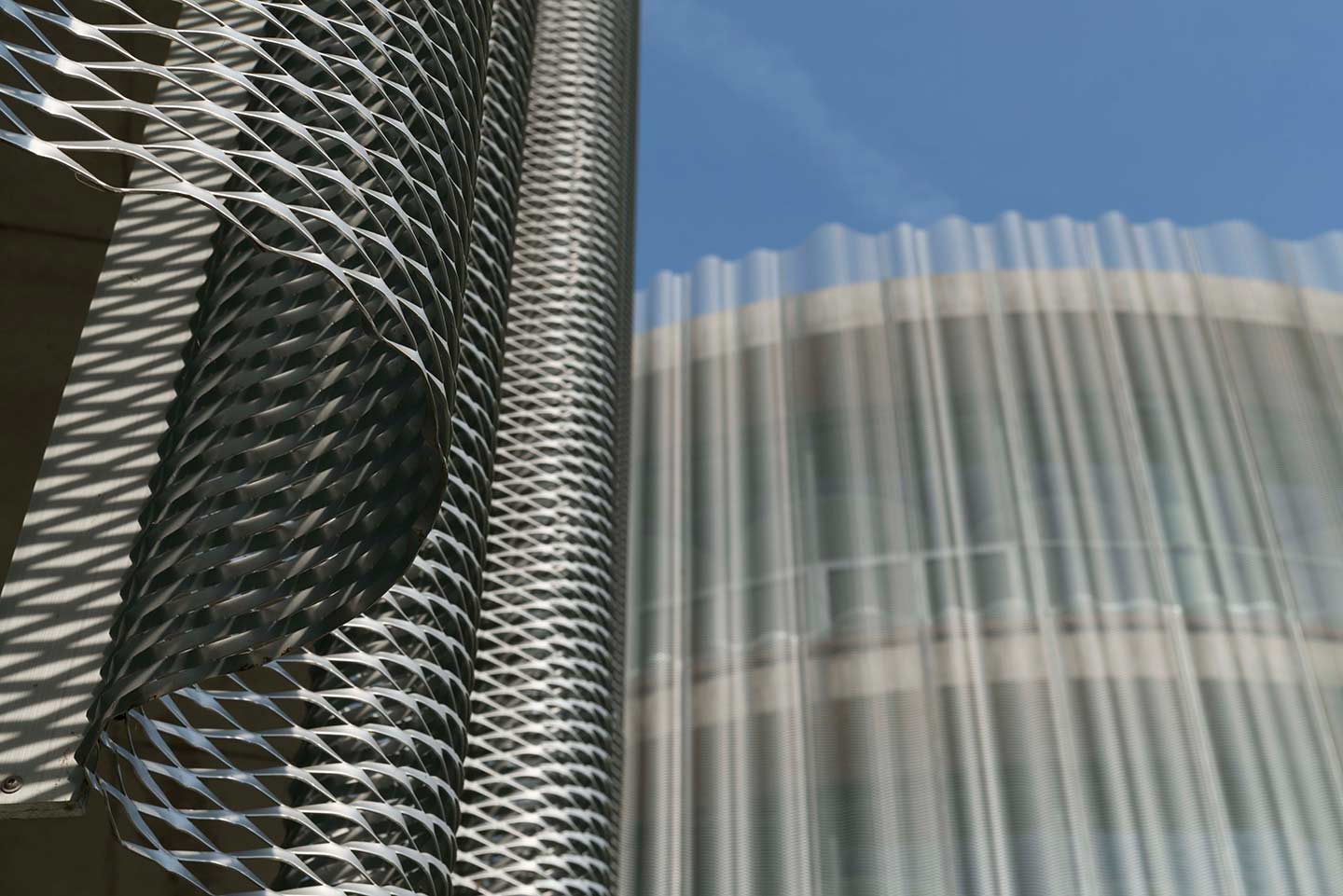

Buongiorno a tutti.
In un progetto mi è stato chiesto di utilizzare un pannello di rivestimento del tipo utilizzato per il Nuovo Campus della Bocconi, prodotto dalla ditta Metalltech https://metalltech.it/project/universita-bocconi/.
Non ho la più pallida idea di come realizzare la modellazione. Nel mio caso serve applicato planare e non curvo nella foto.
Se qualcuno mi può dare una mano vi sarei veramente grati.
Posto una immagine del pannello
Grazie a tutti

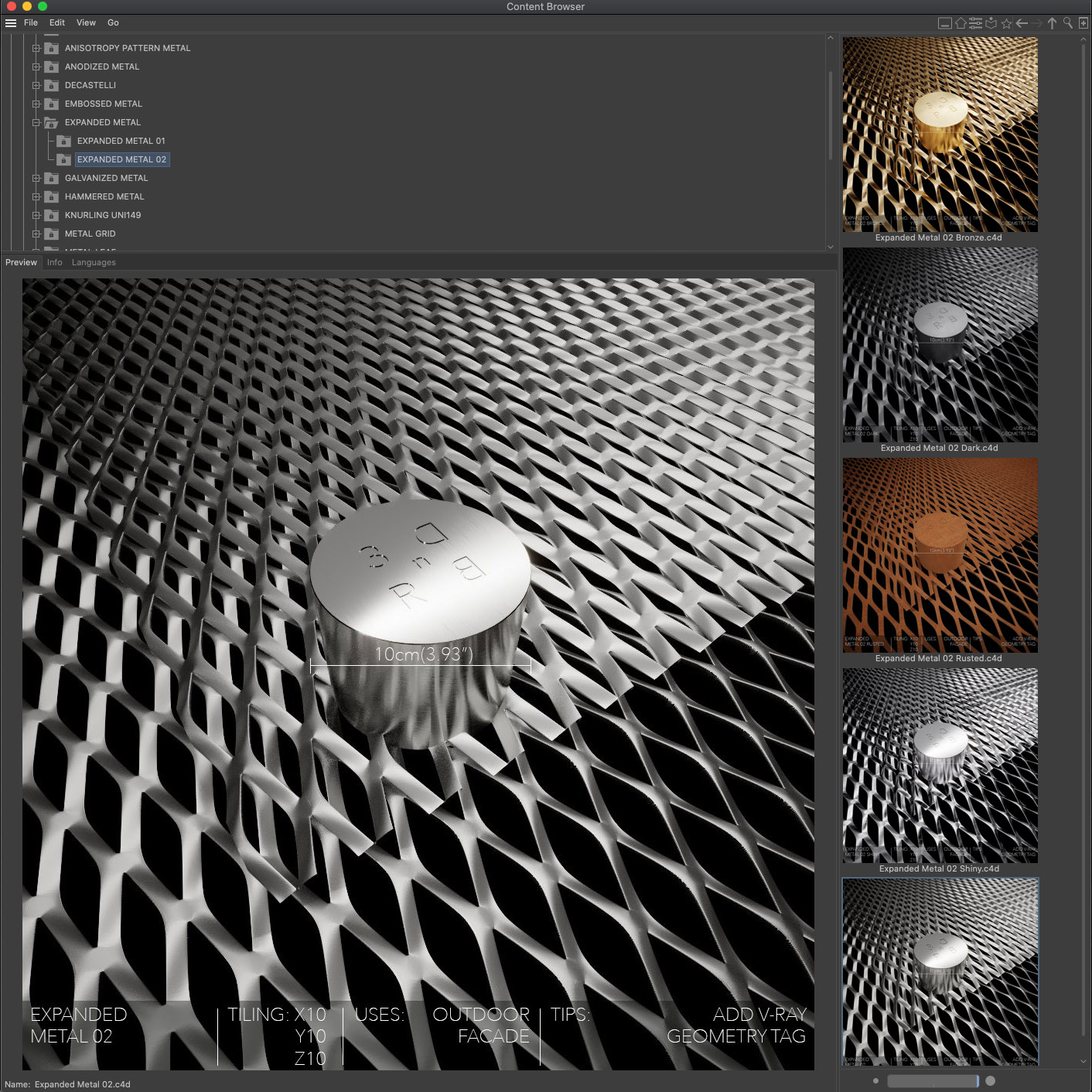

Ciao Antonio, ce l’ho io tra i miei metalli, disponibile sia come shader con displacement, sia come Enmesh che come singolo pattern da distribuire tramite cloner.
Fammi sapere quello che ti serve e te lo mando

Questo quì dovrebbe andare:

Ciao Sirio76,
intanto grazie per la risposta.
Lo shader ce l'ho perché a suo tempo avevo comprato tutto il tuo set di metalli, ma non mi ricordavo che c'era anche questo.
Però se non ti crea troppi problemi l'Enmesh lo prenderei volentieri perché, dato che ho imparato ad usarlo un po', è molto performante e quando posso lo uso spesso.
Grazie, come al solito sempre indispensabile il tuo aiuto.
