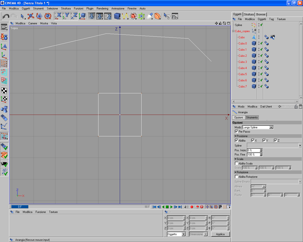

stesso problema di avalon....ma naturalmente non ci riesco!
dove sbaglio.
creo l'oogetto,
creo le copie
creo la spline
vado su l'oggetto nullo che contiene le n copie e lo seleziono
menu funzioni arrangia
compare a dx opzioni e strumento, ma se seleziono qualsiasi opzione non succede nulla. Se ad esempio ho "lungo spline" la casella di dove immettere il nome slpine è in grigio non attiva.
DOVE SBAGLIO C...O!!

Ciao Sarchia,
quando selezioni l'oggetto nullo, invoca il comando Select children dal menu Objects e poi utilizza il comando Arrange ;)

ho provato, ma niente,
dopo aver creato le copie nell'oggetto nullo, seleziono i figli, poi gli dico arrangia e , come vedi, mettendo l'opz. lungo spline, non si attiva il campo dove debbo metterci il nome....acccidenti!
