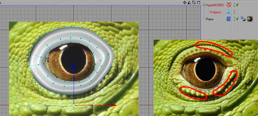

Salve a tutti, mi sono buttato (è il mio primo modello) a modellare una lucertola. Il problema è che vorrei un consiglio su come affrontare al meglio la modellazione dell'occhio con tutti i suoi rilievi e suoi incavi. Per questo allego l'immagine in modo da vedere il riferimento. Anche perchè dai miei primi tentativi non mi sembra che vada proprio bene.
Grazie a tutti

Prova ad andare in modalita' LATI, e selezionare tutto il loop di una fila di lati, e fai l'estrusione....ottieni un filetto centrale, che poi puoi spostare in profondita' per ottenere le curve.
Lo puoi fare anche in modalita' poligoni, prendendo tutta una fila e poi facendo ESTRUDI INTERNAMENTE, ottieni una via di mezzo che poi puoi spostare con il MUOVI..
Guarda che stai facendo un ottimo lavoro... :) credimi...
Ricerca un po di minuziosita e vedrai che prosegui bene...
Posta il resto cmq nella sezione Work in progress, sempre che lo ritieni opportuno ;)
