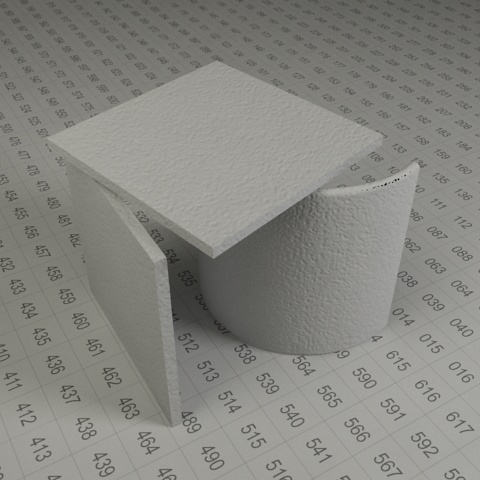

Prima prova
il titolo dell'immagine secondo me è esplicativo

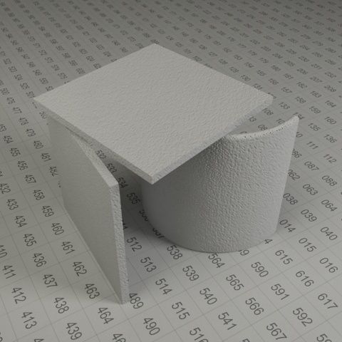

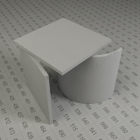

Fatte 3 prove. che ne pensate? ogni consiglio è ben acceto

sembrano fatte bene, però prova ad invertire il segno del bump

io ridurrei ancora la scala del bump...

jnsen ha scritto:io ridurrei ancora la scala del bump...
Concordo, e forse aumentarlo un pelo, che valore hai messo?

Allura
Bump: Dents
Scala global: 10%
Bump amount: -0,3 cm
Gli altri parametri di base
Specular Layer 1 : Ward
Color 225 225 225
Trasparency 96

io metterei la scala global al 2% più o meno, poi magari prova anche con altri bump! comunque sta venendo fuori bene.
