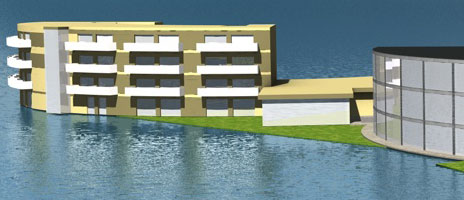

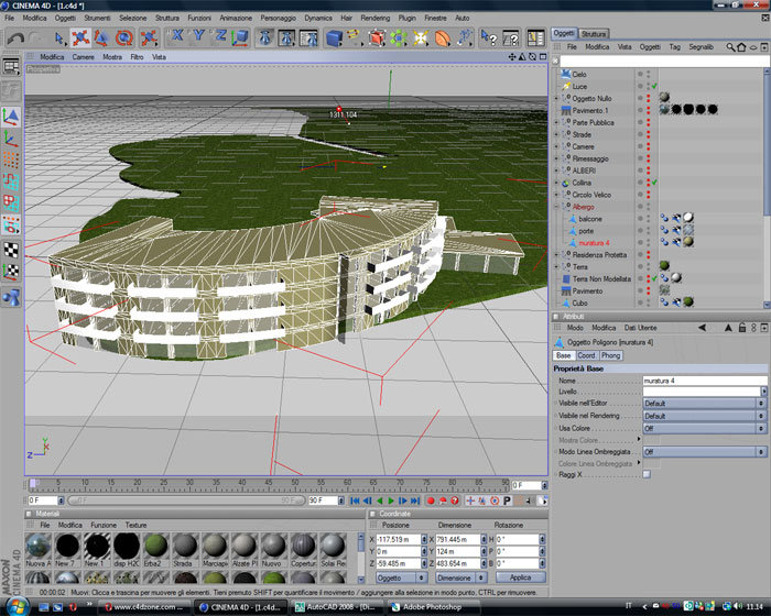

Qui si presenta il problema. Nel momento in cui inserisco una o più luci, il render lo visualizzo così:
Ho provato ad agire sul Tag Phong ma non è migliorato più di tanto.

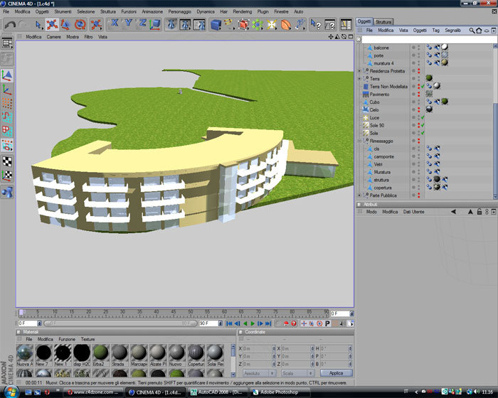

Allora, il render l'ho inserito apposta con solo l'edificio e una luce per far vedere come esce male in alcuni punti. Sostanzialmente dovrebbe uscire così (tralasciando l'erba che fa veramente schifo e che devo ancora modificare :-D)
http://www.lordmagus.netsons.org/6.jpg
http://www.lordmagus.netsons.org/3.jpg
http://www.lordmagus.netsons.org/4b.jpg
(non le ho inserite direttamente nel post perchè ho letto che preferite, giustamente, avere immagini di 800x600 massimo)
Il professore non vuole un render realistico, ne vuole uno molto semplifice, senza alberi, arredi e con texture "pulite", solo in grado di far capire bene gli edifici.
Tornando al problema, purtroppo esce in questo modo (fasce di colore più scuro con altre più chiare) anche con l'illuminazione globale e con qualunque altro tipo di luce.
Anche seguendo i tuoi passaggi, il risultato non cambia, portandomi a dover modificare poi in photoshop manualmente quelle zone che vengono di un color diverso.
Eccoti un altro esempio. Il colore è sempre identico in ogni parte dell'edificio, eppure, i prossimità di alcune aree, esce come se ci fosse un'ombra.
Dici che può essere causato dalla mappatura?
Grazie. :-)

ciao, non ti preoccupare per l'upoad delle immagini, la misura e' preferibile ma potete postare immagini anche piu grandi.
quel problema li potrebbe essere la mappatura, verifica che tu abbia un solo TAG texture sulla geometria, e se sono piu geometrie, raggruppale (ALT + G) e metti un solo tag sul capo gerarchico con la proiezione CUBICA...
Controlla anche che non ci siano doppie facce o sovrapposte...
ps: mi fai una foto dello schermo quando fai il prepass? ovvero con i puntini rossi?

Ho risolto con l'ultimo procedimento che mi hai scritto. Ho ripulito per bene l'edificio da doppie facce & co. e raggruppato con un'unica TAG.
Ora il render viene bene.
