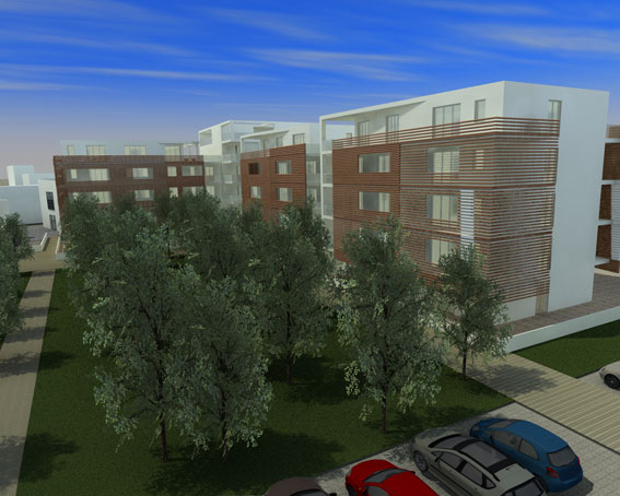

Messaggio da astertrilly »
salve a tutti!
sono una novellina, cercate di essere comprensivi! :D
vi posto l'immagine del mio lavoro..
nn mi sono occupata io della modellazione, :? closedeyes.gif ma solo della renderizzazione, x cui so bene che x parlare lontanamente di fotorealismo servirebbero molti + dettagli..
cmq x l'uso che ne devo fare nn sto cercando fotorealismo ma solo una bella immagine x rendere l'idea.
Ho usato C4D AR, nn conosco ancora Vray...
-avrei ottenuto immagini di migliore qualità con Vray per C4D?
...e dopo questa lunga premessa...
- cosa posso fare x migliorare la qualità di questa vista? soprattutto x quanto riguarda le luci??
grazie in anticipo :)

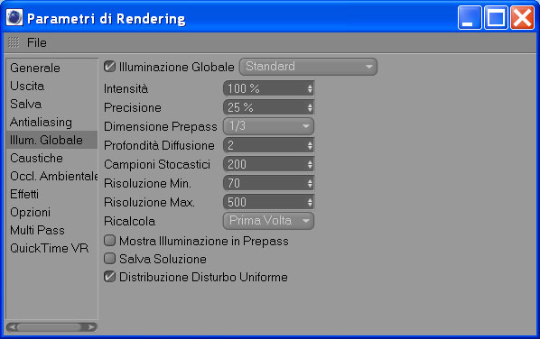

parametri di GI scelti

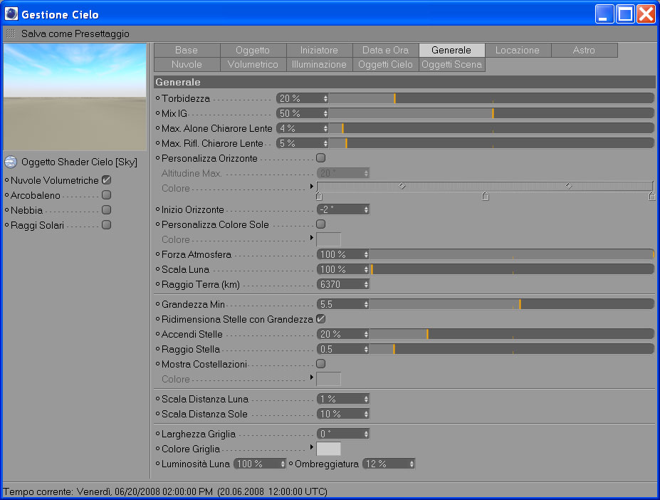

oggetto cielo
oggetto cielo

e lo chiami poco......è fatto bene per essere alle prime armi....molto bene...poi ti scarichi vray e il gioco è fatto..... :D

Ciao,
io non sono un'amante del plug SKY, preferisco mille volte usare questo sistema con AR:
1) prendi un'oggetto cielo
2)crea un tex con solo il canale luminanza attivato sul quale ci carichi una bella tex HDRI (ne trovi tante in rete... anche qui) con il "modo MIX" su "moltiplica"
3) lancia un rendering di prova (magari senza tex sul modello 3D, così riesci meglio a testare le luci) e dimmi come viene
ricordati nelle preferenze di disattivare l'opzione "luce automatica"
Ciaoooo :)

Mica male... complimenti.
Bhè diciamo che il metodo di calcolo dell'illuminazione globale di vray è decisamente piu completo e meglio articolato di AR.
Detto questo per migliorare un po l'immagine dovresti aumentare un pochetto l'illuminazione generale e rivedere anche i settaggi di GI.
La precisione che hai impostato è decisamente troppo bassa per il definitivo... io la porterei almeno tra il 50 e il 70 %. I campioni minimi portali pure al doppio dovresti risolvere il problema delle sbavature nere.
Facci sapere. Ettore.
