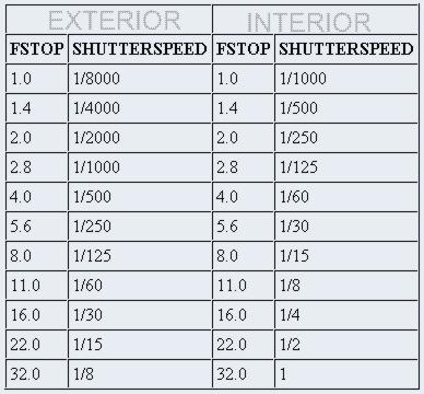

Posto inoltre una tabella trovata sul sito ufficiale di vrayforc4d.com

ottime e molto esaurienti entrambe le risposte.... :)
Ragazzi ma ci sta un defoult dei valori direttamente da vray?

Messaggio da esablone »
Concordo con ladybeatle
ladybeatle2 ha scritto:In linea di massima metti ...
F/number 8 e non lo cambiare più.
Iso 400 e non lo cambiare più.
Shutter Speed riduci per aumentare la luminosità e alzalo per ridurla. ( ricorda che se la camera vera ti da 1/60 e 1/125 se tu in Vray metti 1/99 - in galera non vai )
E pace e bene ai fotografi.
La scelta del terzetto secondo me deriva molto da dove è posizionata la camera... se all'ombra, in penombra, controluce ecc ecc.. fino ad ora ho sempre usato valori diversi.
Ettore.
