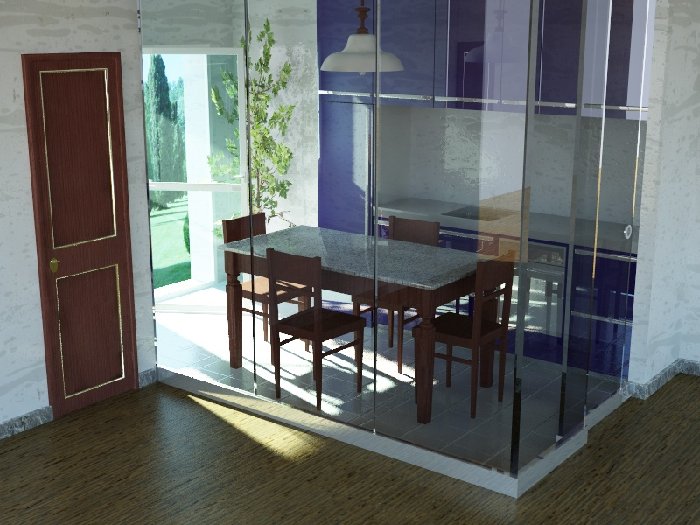

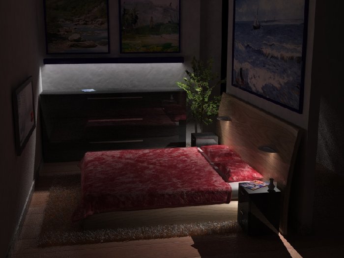

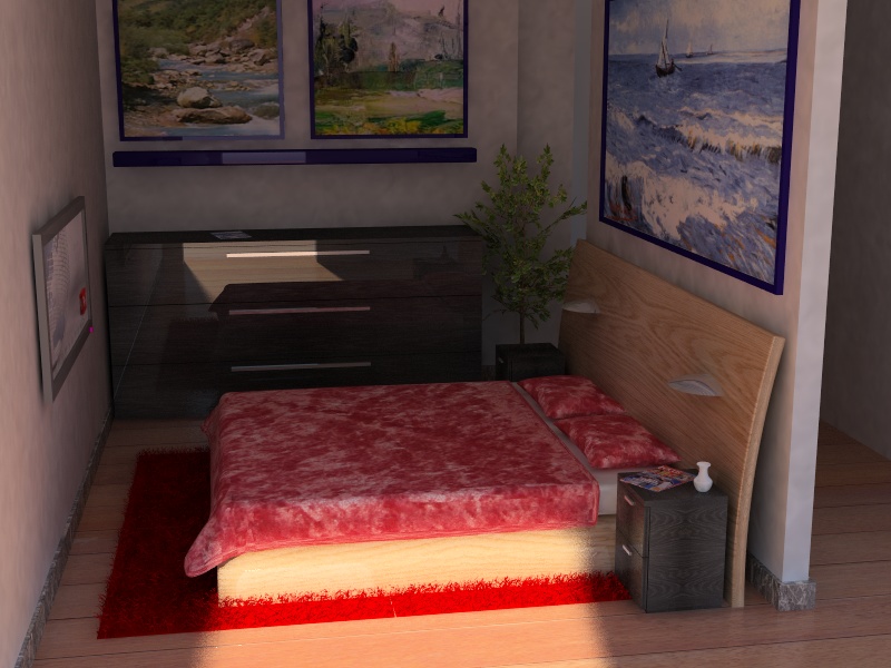

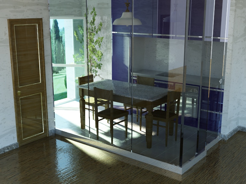

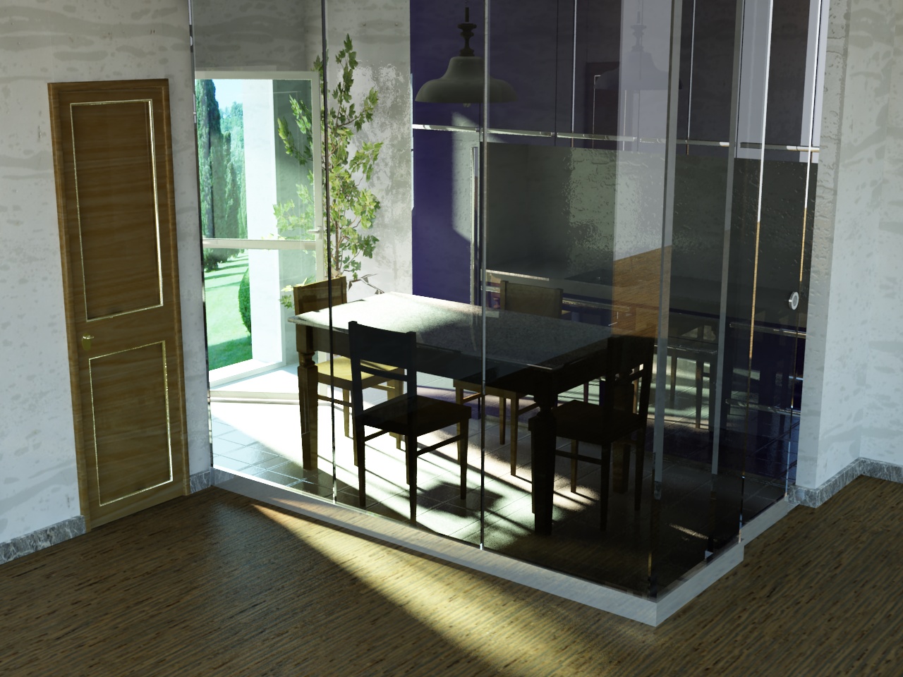

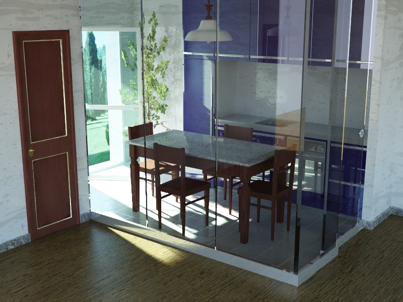

Sto facendo delle piccole scene per allenarmi con cinema e vray
Questi giorni ho tirato su queste due piccole stanze. Che cosa posso migliorare?

per il legno invece me ne intendo, per esempio la porta della prima immagine ha le venature dei pannelli in senso orizzontale e non in verticale come dovrebbe essere.
Potresti utilizzare anche una testura differente, prova a vedere qui: http://blender-archi.tuxfamily.org/Textures#Wood_2
Sempre la prima foto, il pavimento non mi convince ha troppo bump e darei meno riflessione.

Allora, non conosco Vray però mi sembra che ci siano delle proporzioni sbagliate nella modellazione (ameno che non siano stanze reali):
- la porta in legno della cucina è stretta
- tavolo della cucina troppo grande o cucina troppo stretta, li non ci si può sedere nessuno
- mi sembrano sbagliate le proporzioni del mobile della cucina (troppo bassi e stretti o magari è il tavolo che inganna)
- la stanza della camera sembra molto alta e stretta, progettualmente parlando non sono buone proporzioni, allargala un po'
Come qualità di render di partenza a me non sembrano male. 8-)

La cucina e 215cm x 387cm, la porta e 2 metri x 60cm (sono dimensioni prese da un progetto se vuoi posto le piante) anche la camera da letto e cosi piccola.
Son stanze reali di una villetta.
Ho fatto la modifica al legno come mi hai detto flow, o almeno ci ho provato.
Per la gi ho usato una luce infinita con sun e sky phsy e una camera pshy con fnumber 6 shutter speed 60 ISO 300, vignetting effect attivo e wite balance su bianco, il color mapping l'ho messo su exponential.
Il tavolo effettivamente misa che va tolto... che ci posso mettere pero per riempire?

facendo una stima ad ochhio... e basandomi sulle dimensioni standard delle cucine direi che il tavolo è circa 1,80 m x 90 cm , normalmente nelle cucine di piccole dimensioni si utilizzano tavoli da 1,40 m x 75 cm ... potresti proporzionarlo.
potresti aumentare un po la shadow subdivisions della luce infinita net tag vray common e poi accendrei la luce in cucina e utilizzerei una luce area nella sala a sinistra.
