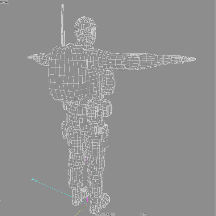

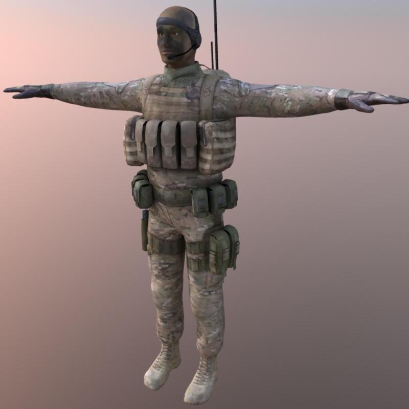

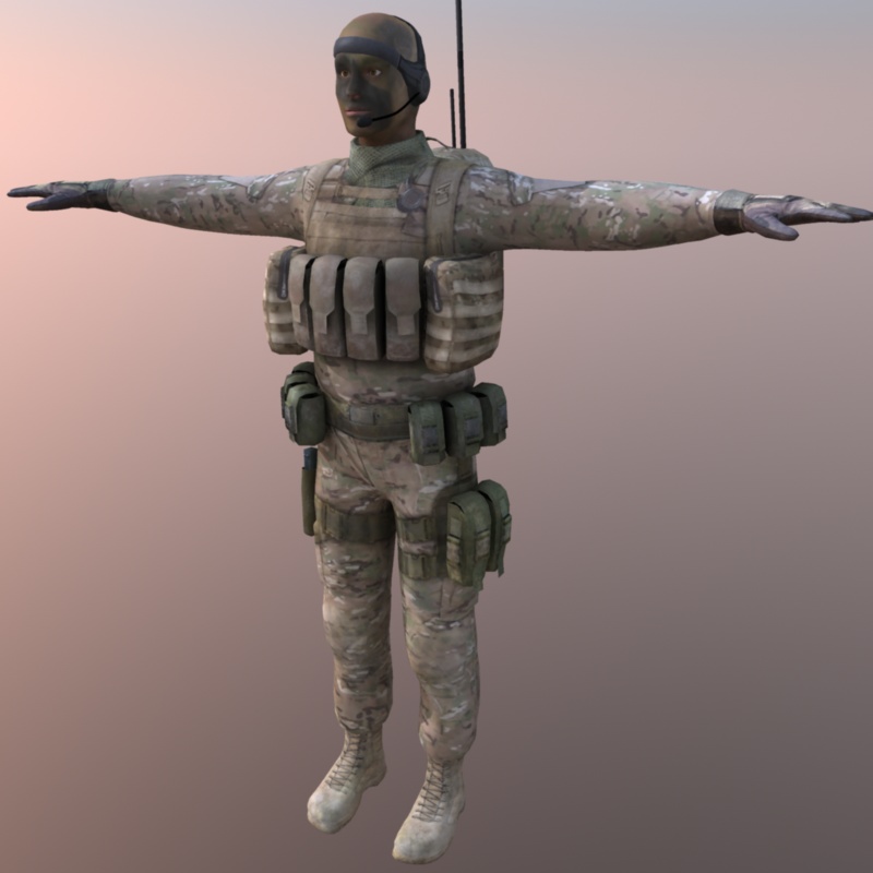

Salve gente :)
Questo è "Duca", il primo di sei personaggi.
E' quasi terminato.
8951 poligoni (senza fucile). 8-)
Lince 9 è un commando deputato ad operazioni speciali ad alto rischio.
Operatori addestrati alle situazioni e condizioni + estreme.
ZORG :splat

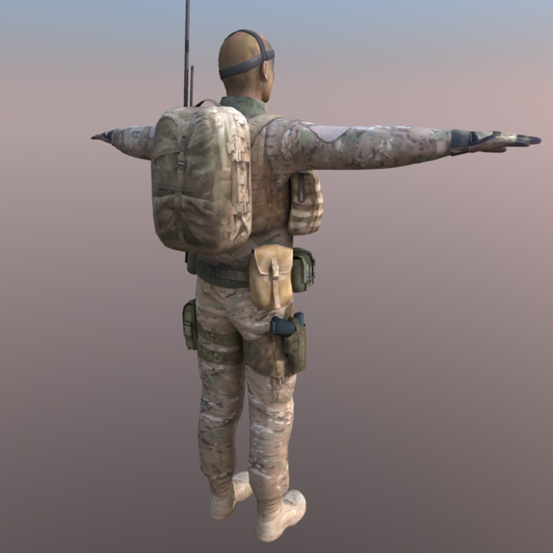

I materiali sono realizzati in Body paint?
ZORG
Messaggi: 102
Iscritto il: lun mar 07, 2005 8:58 am
Re: Lince9 - Spec.Ops
Messaggio da ZORG »
reone ha scritto:I materiali sono realizzati in Body paint?
BP, PSD e tanta pazienza.
Ora sto lavorando sulla mappa del bump, dalla quale poi ricaverò le normal maps e la mappa di specularità.
ZORG :-_-

Anch`io tempo fa feci un lavoretto in Bp; è stato il primo e purtroppo anche l`ultimo (era venuto piuttosto bene ma poi non ho piu continuato.
Toglimi una curosità come lo realizzi il bump. Basta creare un materiale con il bump attivo in BP e poi lavorarlo? E come fai a ricavarci poi la mappa della specularità da quella del bump (e a che ti seve?)
Cmq. continua cosi perché sta venendo bene. Ma lavori con una graphic tabletts? Se si come sono per lavorare. Perché io ho sempre e solo utilizzato il mouse ed è difficile lavorare di finezza e precisione

reone ha scritto:Toglimi una curosità come lo realizzi il bump. Basta creare un materiale con il bump attivo in BP e poi lavorarlo?
La mia tecnica è poco ortodossa ma veloce e potente.
Lavoro in formato PSD con livelli per ogni dettaglio.
Tengo il file aperto sia in BodyPaint che PSD, salvando ed aggiornando in continuazione.
Quindi alla fine mi ritrovo in master pesantissimo con circa 20 livelli.
Ora, terminata la texture di base, mi "basterà" intervenire sui vari livelli (in scala di grigio), per ottenere il rilievo e per dosarlo.
Per la specularità, uso la mappa del bump, sfocata e ritoccata secondo necessità.
Essendo la specularità molto legata alla luce, dove essa arriva con difficolta (interstizi, pieghe etc) ci sarà meno specularità visibile.
Funziona un po come l'Ambient Occlusion. Ed infatti fondo bump ed AO e poi "spennello" a mano.
Grazie.
Uso solo il mouse.
Grazie andream e imonfox :)
