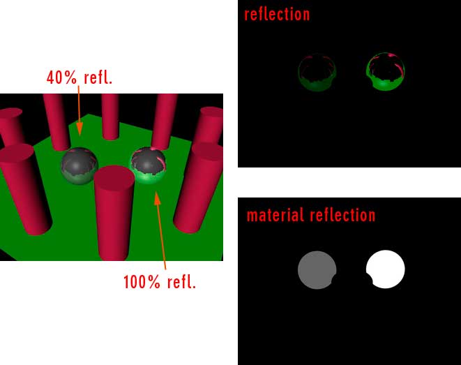

fra i canali del multipass hai due voci x le riflessioni: material reflection e reflection.
il Reflection da solo ti restituisce l'immagine di quello che appare nelle riflessioni degli oggetti, mentre il material reflection produce una mappa delle zone che contengono riflessione, quindi una specie di alpha che sarà tanto più bianca a seconda di quanto il materiale è riflettente (un materiale 100% riflettente sarà completamente bianco mentre uno riflettente al 50% sarà grigio e cosi' via).
Se dalla sezione Salva dei render settings metti la spunta a "compositing project file", cinema salva un file compatibile con Aftereffect (o altri) che contiene gia' tutti i passi del multipass miscelati in modo corretto fra di loro (in più volendo anche le luci, riferimenti 3d ecc), c'e' un plug-in di interscambio da caricare in AE x poter leggere questo tipo di composizioni, puoi scaricarlo dal sito della maxon.
