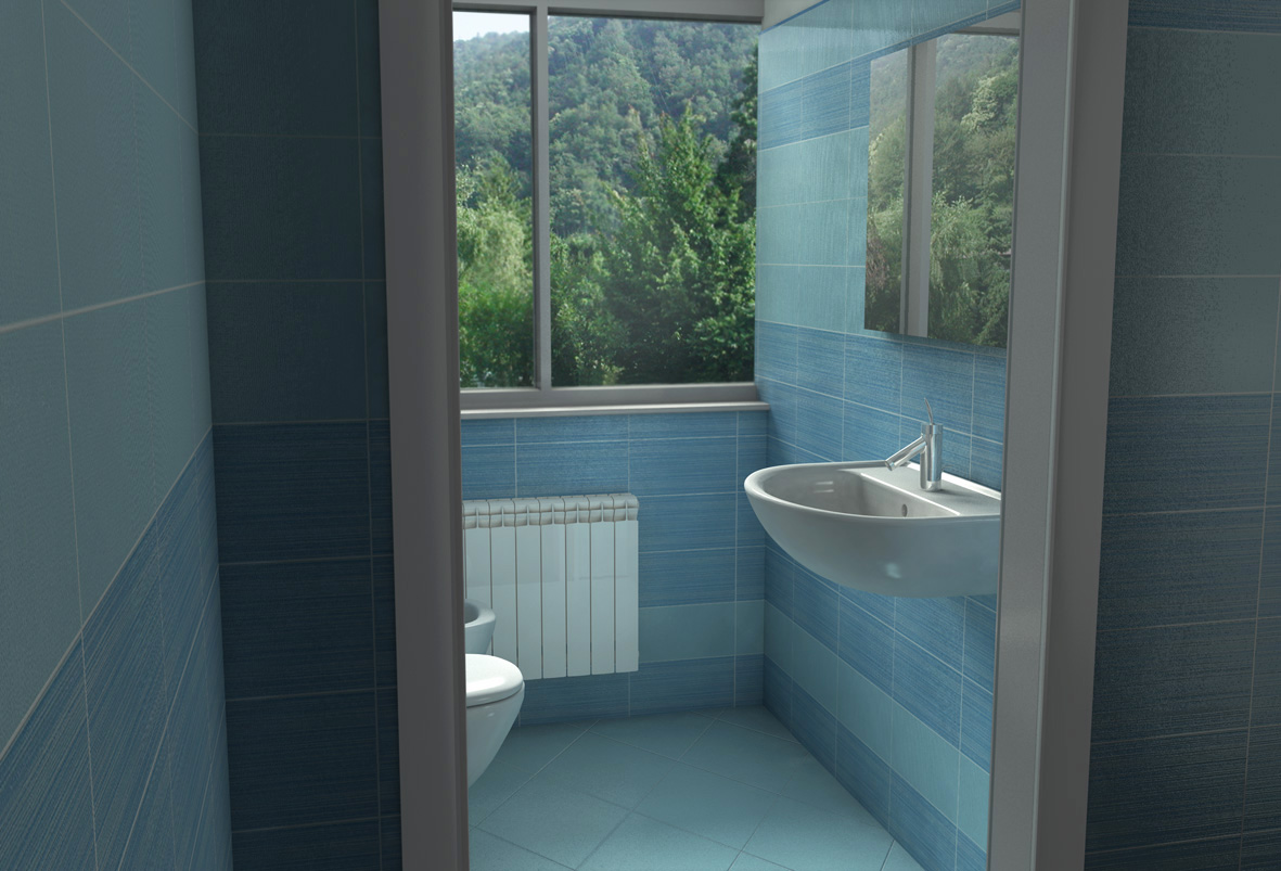

Vi faccio vedere un'immagine di un ambiente bagno con finestra. E' la prima volta che realizzo un'immagine di questo tipo.
Ho modellato la scena e fuori dalla finestra ho messo un piano con applicata la foto. Il materiale ha caricato nel canale del colore l'immagine 80% e in quello della luminanza sempre la stessa immagine con un 6%. La luce è uno spot quadrato molto forte al 250% che proietta un ombra area al 92%.
Dimenticavo ho inserito una lucina bassa blu al 5%.
Elenco queste specifiche per capire se posso migliorare il risultato che mi sembra non abbastanza realistico.
Ciao Ragazzi aspetto suggerimenti!

La scena è un pretesto per far visualizzareal cliente solo la disposizione delle mattonelle, ma vorrei approfittare per migliorare la scena e renderla più realistica.

concordo..in più farei le ceramiche un po' più riflettenti, per il resto sta venendo beneandream ha scritto:penso che stai andando veramente bene...io però oltre alla luce mi concentrerei anche a rendere il bagno meno spoglio inserendo per esempio un asciugamano,un comodino,ecc.....!!!![]()

Concordo con gli altri riguardo ai dettagli. Buona la profondità di campo e il relativo senso tridimensionale.

Allora...le mattonelle che ha scelto il cliente sono purtroppo opachine e io, in teoria, ho già forzato la riflessione. Sul rilievo posso rimediatere aumentando anche un poco di contrasto nella tex inserita nel canale rilievo. Per quanto riguarda i particolari mi metto all'opera! Ripeto il 3d serviva per far capire solo la disposizione delle piastrelle ed è per questo che non è eccessivamente ricco di particolari.
