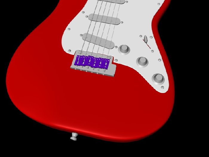

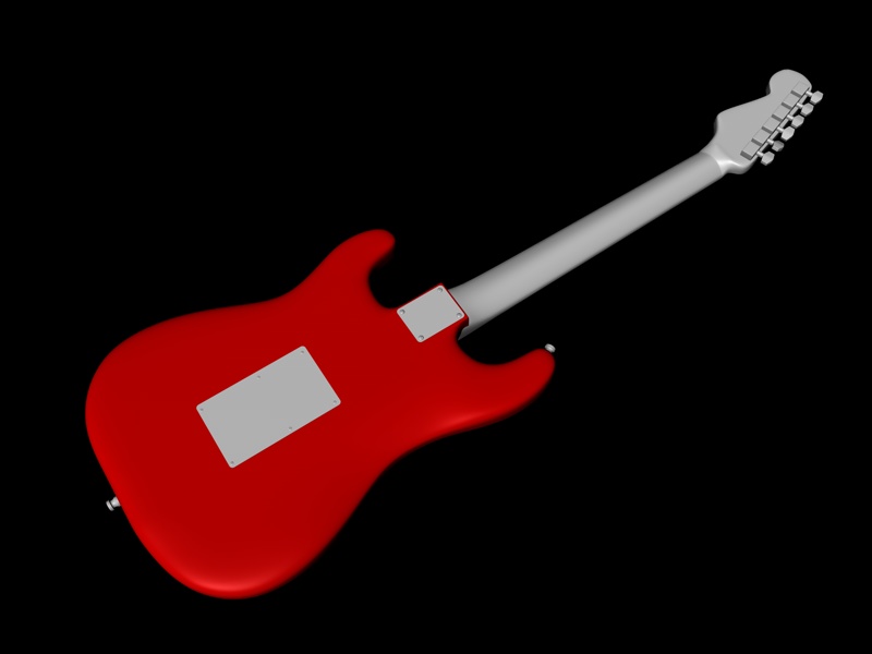

stavo modellando una chitarra fender partendo dal tutorial di Truster, ora mi chiedevo come posso fare a ridurre il numero dei poligoni mantenendo le forme armoniose in modo accettabile
vi posto alcune immagini
attualmente sono a 1.174.000 poligoni

wow! ottima! beh dipende tutto da come hai modellato gli oggetti, se usi le HYPER nurbs dentro c'e' un comando per abbassare in editor e poi in rendering...se invece usi la LOFT nurbs c'e' il parametro suddivisione nella U e V, nella SWEEP per fare i tubi, non c'e', devi rifartela con gli spline dentro aumentando l'angolo nei parametri dello spline..:):):):):):)

masterzone ha scritto:wow! ottima! beh dipende tutto da come hai modellato gli oggetti, se usi le HYPER nurbs dentro c'e' un comando per abbassare in editor e poi in rendering...se invece usi la LOFT nurbs c'e' il parametro suddivisione nella U e V, nella SWEEP per fare i tubi, non c'e', devi rifartela con gli spline dentro aumentando l'angolo nei parametri dello spline..:):):):):):)
concordo...casomai facci vedere la gerarchia degli oggetti per capirci meglio!!!

ma se io converto un oggetto hyoer nurbs in poligono conviene o no in termini di "pesantezza del progetto ?"
ma non c'è un comando riduci poligoni? mi sembrava ....

no no le HyperN non le convertire diventano pesantissime, e il deformatore riduttore poligono non se' da usare perche' fa macelli...serve solo in casi estremi.
Se tu hai modellato con nurbs e tutto il resto, per ogni nurbs hai la possibilita' di abbassare piano piano...ricorda che se abbassi i poligoni perdi detaglio e curvature..

Il problema del numero di poligoni va affrontato a monte, utilizzandone il meno possibile nella fase di costruzione degli oggetti, i consigli di master sono ottimi, io ne aggiungerei uno spicciolo. Se vuoi fare un tubo e usi dlle sweep al posto della "canonica" primitiva spline cerchio usa un Nlati. inoltre se non ricordo male esisteva un plug in che riduceva il numero dei poligoni oltre a detriangolare e mi pare fosse Simple Maker.

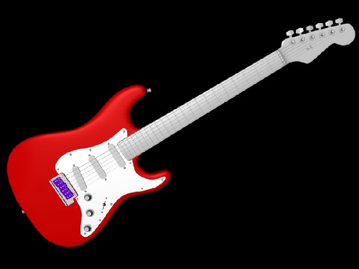

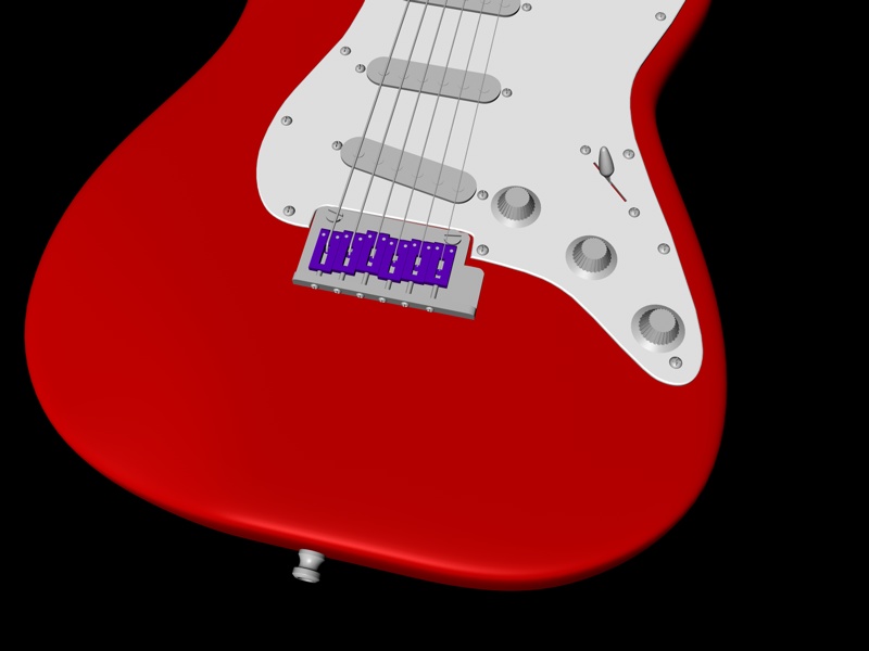

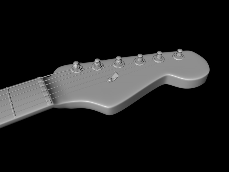

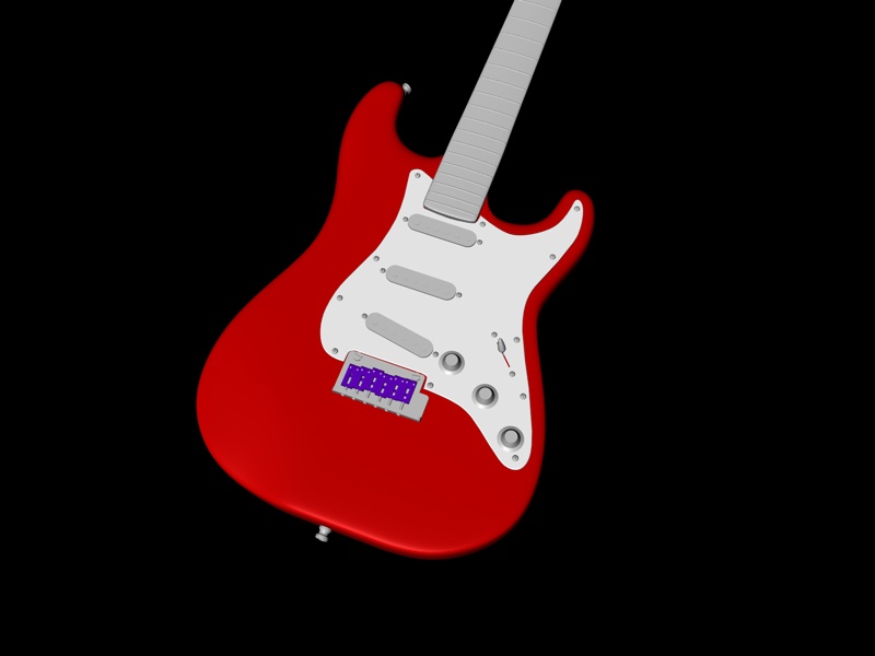

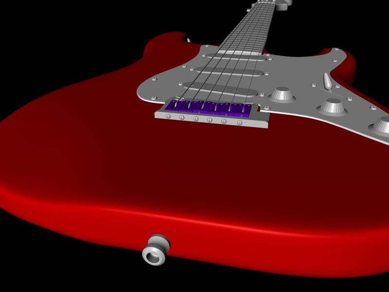

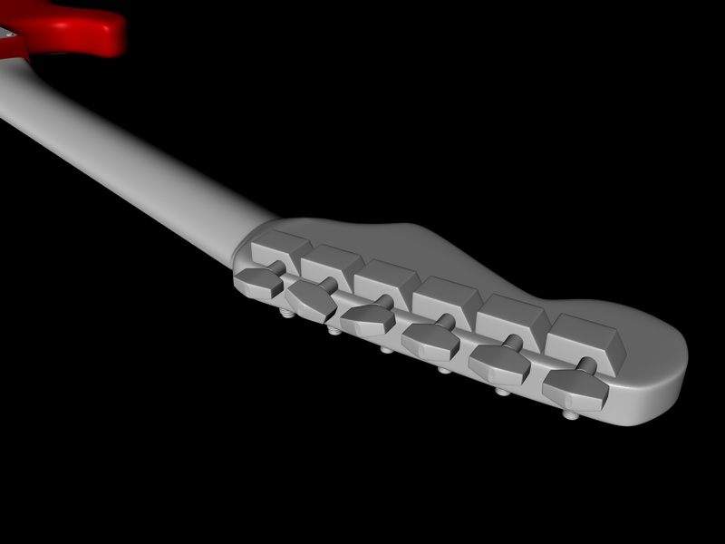

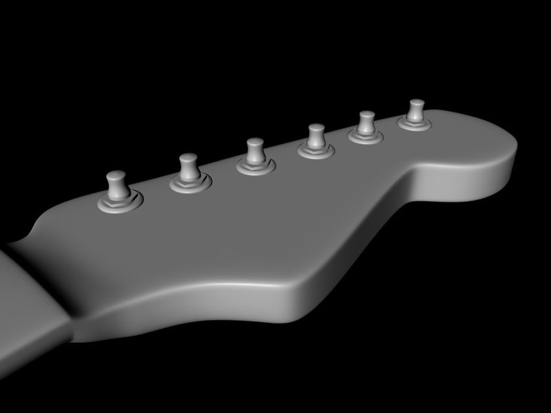

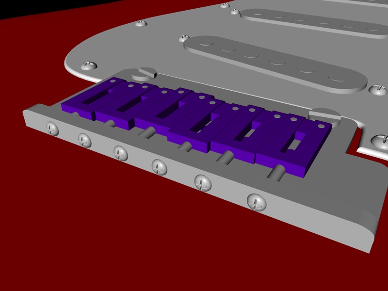

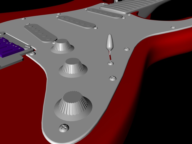

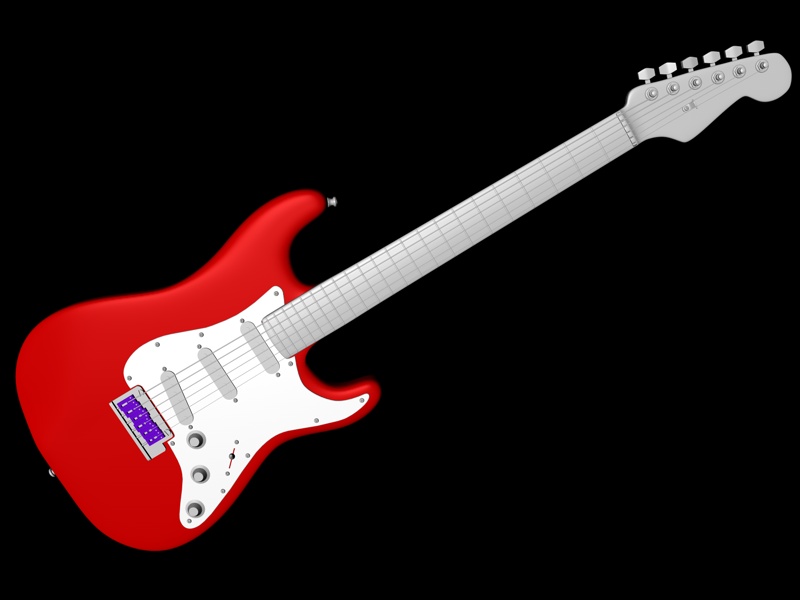

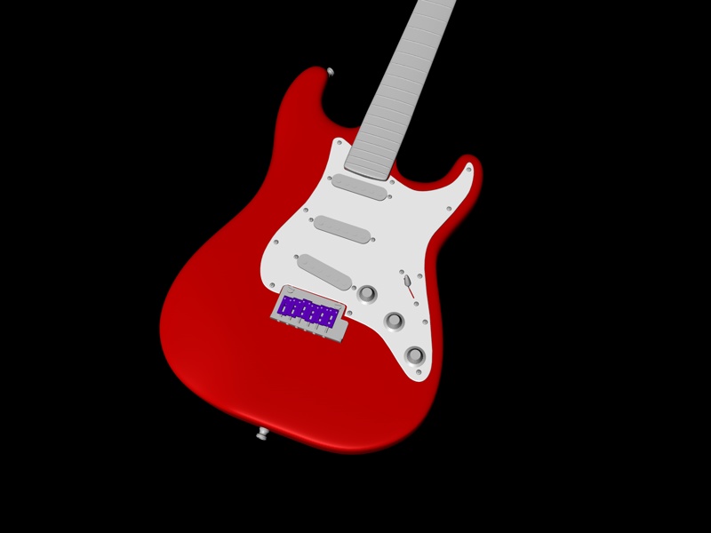

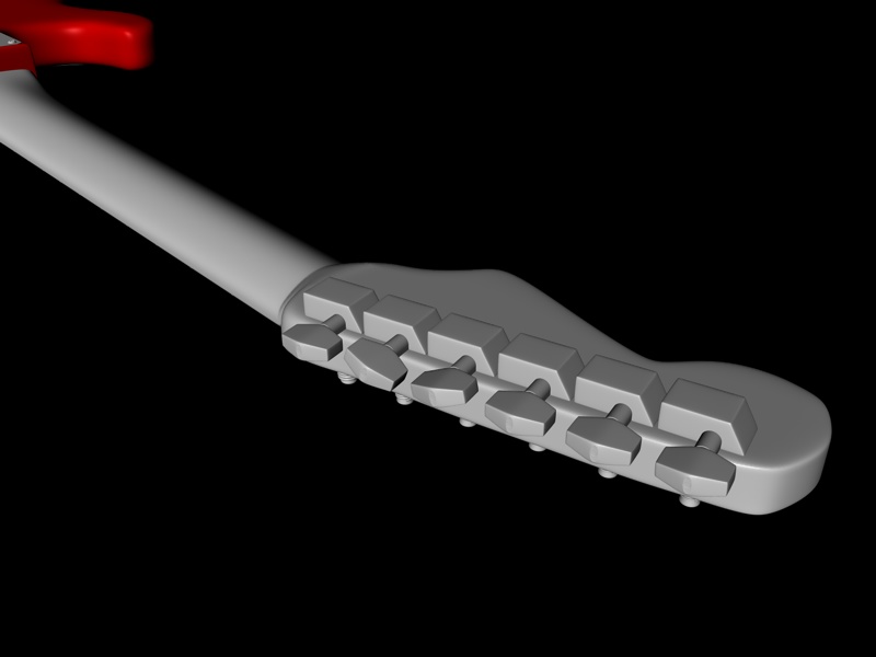

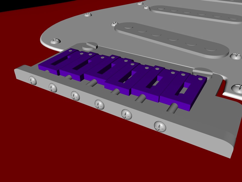

ho finito la modellazione
ora la parte più critica....i materiali
vi posto delle immagini, che ne pensate?
ciao :arrow:
mico86
Messaggi: 31
Iscritto il: mer giu 07, 2006 2:31 pm
Re: Chitarra Fender e riduzione numero poligoni
Messaggio da mico86 »
bellissimo lavoro...i materiali sulla fender stratocaster sono la parte più semplice daiii...hai fatto questo lavoraccio e poi mi ti perdi sui materiali ? :D

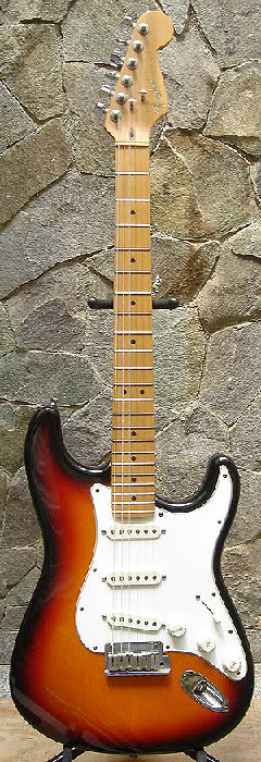

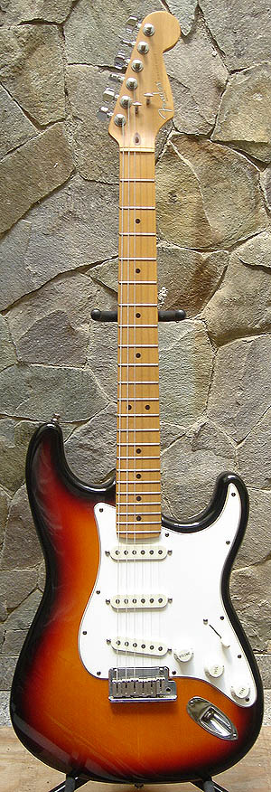

Un off-topic è d'obbligo...ma se si volesse fare il corpo della fender in colore sunburst, come si dovrebbe procedere ?

ce l'avevo questa chitarra :(
continua così! occhio che manca il foro per la leva però..niente vibrato!

la mia strato è proprio sunbrust e vorrei farla cosi come colore, e vedrò come fare...comunque si accettano suggerimenti :D :D :D
