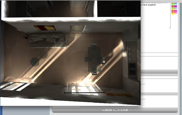

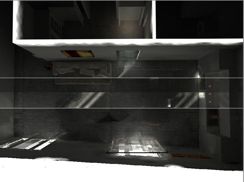

Messaggio da marco pittarello »
ciao a tutti .... e ormai buongiorno.... :shock: :roll:
ho provato a fare una vista dall'alto , ho semplicemente applicato un tag compositing al soffitto e ho tolto "visibile dalla camera" lasciandolo proiettare ombre e tutto il resto....sono contento se non per quell'orrendo alone tra la parte più chiara del muro e l'interno insomma lo notate anche voi....
è colpa della risoluzione che è bassissima oppure è la mia procedura che è sbagliata?
:roll:
sapete per caso aiutarmi.... grazie a tutti.
ciao. marco. :)

:wink: Ciao , non sono il più adatto a risponderti ma ho notato che la tua immagine soffre del tipico difetto '' cerchi '' nel rendering , se non ricordo male ( dovresti cercare nel forum ) , il problema si risolve aumentando i valori dell GI mi pare o qualcosa di simile, potrebbe essere anche questo il difetto che ti fà nel muro, :roll: spero di non aver scritto cavolate...

Esattamente..quelle macchie dipendono (quasi esclusivamente) dai valori della GI..prova ad aumentare la precisione, campioni stocastici e risoluzione min-max..la cosa dovrebbe migliorare..
Alcune macchie se non vado errato possono anche dipendere dal tipo di decadenza della luce poi
