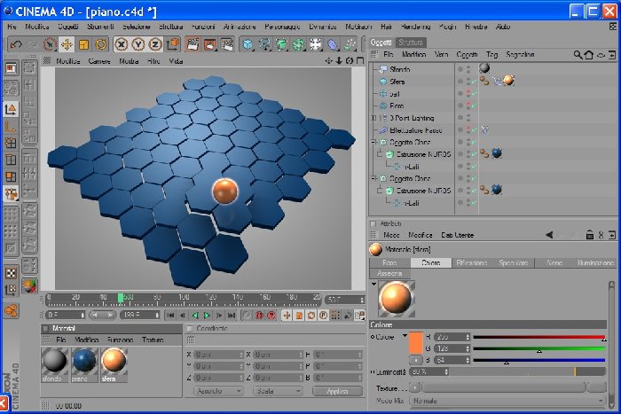

uhm, secondo me MoGraph è la strada più veloce, ti allego un test.
mographEsagoni.zip
(17.73 KiB) Scaricato 77 volte

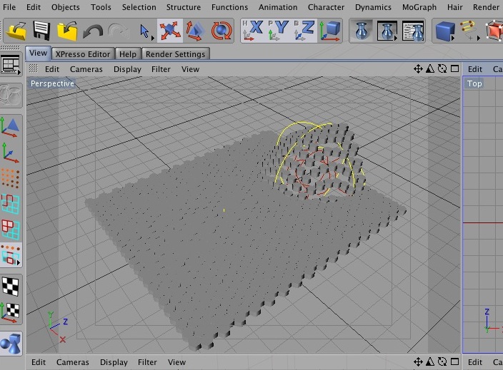

Sono d'accordo con Visualtricks, ma per fare quanto chiedi, ovvero che gli esagoni combacino, secondo me dovresti usare 2 clonatori. Ho fatto una prova veloce senza calcoli precisi e, infatti, gli esagoni non combaciano perfettamente, ma con un po' di pazienza e calcolatrice alla mano credo sia abbastanza rapido.
Ti posto l'esempio, il risultato e il file.
Ciao :D
esagoni.c4d.zip
(20.57 KiB) Scaricato 75 volte
esagoni.mov.zip
(773.92 KiB) Scaricato 72 volte
