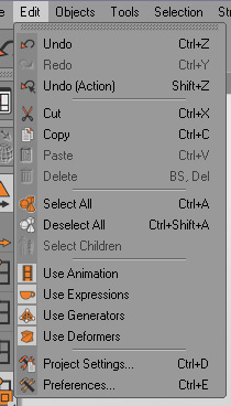

Verifica di non avere degli oggetti inseriti, e' vero che il file pesa poco, pero' dipende, potresti avere un operazione boleana mostruosa, oppure potresti avere degli oggetti inseriti nelle hypernurbs..
per controllare, vedi immagine allegata, vai nel menu modifica, o sgancialo fai prima, controlla eliminando tipo i deformatori o i generatori se il rendering ti parte...in caso parta significa che hai degli strumenti interni di cinema4D che stanno spaccando tutto :)

Per generatori si intendono tutti quegli oggetti che generano una geometria "temporanea", diciamo parametrica: NURBS, particelle, array, simmetrie, poligoni primitivi, spline primitive, instanze, metaballs ecc.
Quindi probabilmente hai "spento" (e nascosto al render) qualche oggetto che dava problemi, se il file è quello che hai postato l'altro giorno, con quel comando hai spento tutti i duplicatori ad esempio (delle recinzioni), le simmetrie, ecc.

mi devo correggere perchè in effetti l'azione di quei menù ha effetto in editor (permettendo di alleggerire il refresh delle viste) ma non in fase di render.
