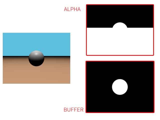

Messaggi: 3568
Re: Rendering ma su sfondo nero. Canale Alpha?
Se metti l'oggetto pavimento e attivi l'apha, questo verrà contato fra gli oggetti della scena e quindi sarà presente nell'alpha fuso insieme all'alpha degli altri oggetti.. Per fare quello che vuoi fare tu dovresti usare il multipass e l'object buffer, così puoi avere una maschera solo dell'oggetto che decidi tu.

mrshop
Messaggi: 47
Iscritto il: mar giu 10, 2008 10:43 am
Messaggio da mrshop »
Visualtricks ha scritto:Se metti l'oggetto pavimento e attivi l'apha, questo verrà contato fra gli oggetti della scena e quindi sarà presente nell'alpha fuso insieme all'alpha degli altri oggetti.. Per fare quello che vuoi fare tu dovresti usare il multipass e l'object buffer, così puoi avere una maschera solo dell'oggetto che decidi tu.
Si, ci sono riuscito ma in pratico oltre alla maschera vorrei avere il rendering in rgb dell'oggetto.
Renderizzato con un mio sfondo, in modo da avere delle riflessioni che non sono sa sfondo nero e successivamente mixare lo sfondo, sostituendolo con quello nero.
Così:
la tua sfera realizzata nel primo rendering e inserita nella maschera vuota
