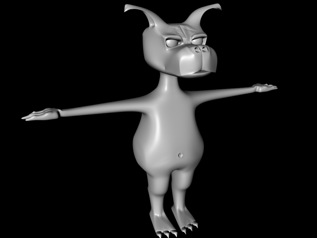

Problema Simmetria Ossa
Messaggio da tastur »
ora che ho reso + complesso lo scheletro mi risulta molto complicato specchiare le bones..
durante lo specchiamento alcune ossa mi restano ferme dove sono, altre si spostano +o- casualmente ho provato a cambiare tutti i piani possibili, ma dev'esserci qlcosa che sbaglio..
qvesto allegato è il rendering del modello del mio cagnolino
spero mi sappiate aiutare :(
