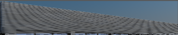

...grazie per i consigli.... però non mi quadra ancora....
posto velocemente un'img con i seguenti parametri questa volta:
adaptive DMC
sinclanczone
radius 1.5
min suddivision 1
max 6
Threshold 0.01
... scandaloso vero?
ora provo ad abbassare l'ultimo parametro ed ad aumentare le max...
Messaggi: 3568
Re: facciata di metallo
bhe dai non è mica pessima ! anzi..
Le linee fitte (e l'effetto "Moire") purtroppo sono una croce per tutti, puoi risolvere solo con un buon antialiasing. Così su due piedi ti direi di provare con min 2 max 6 - thrsh 0,005 e vedere che succede...ti prenderà più tempo ma ne vale la pena; se non basta, porta il treshold a 0,001. Tieni presente che anche i filtri sull'AA aumentano i tempi di render, quindi usali solo se lo ritieni necessario (qui puoi vedere un pò di esempi, anche se nella versione x cinema alcuni sono diversi: http://www.spot3d.com/vray/help/150R1/e ... ampler.htm )

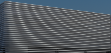

ecco altri parametri:
tutto uguale ma:
max:500
threshold 0.001
...ri-scandaloso....
ho appena visto ora la tua risposta..grazie mille, ora ci riprovo

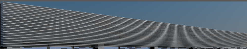

in realtà le precedenti erano con zoom decisamente importanti.
Ora posto un'img con l'inquadratura giusta....e qui si vede ancor di più...uff
parametri:
min2
max6
th 0.001
ciauu
PS: rinfrazio veramente per l'aiuto
Immagine 4.png (82.76 KiB) Visto 2490 volte
3dr
Messaggi: 361
Iscritto il: sab mag 17, 2008 3:33 pm
Località: Pescara
Messaggio da 3dr »
Visual ma sei sicuro che l'effetto Moirè sia risolvibile con un buon AA? essendo un effetto ottico credo che sia inevitabile..succede anche nelle foto e nei disegni.. in internet ci sono molti esempi :roll:
