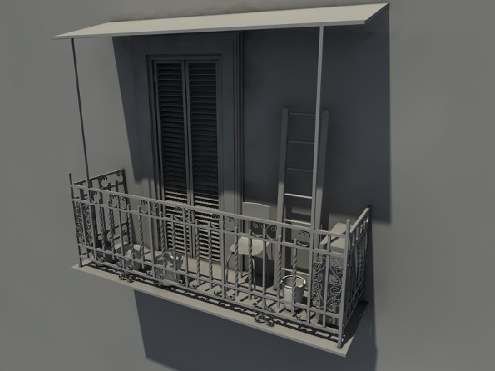

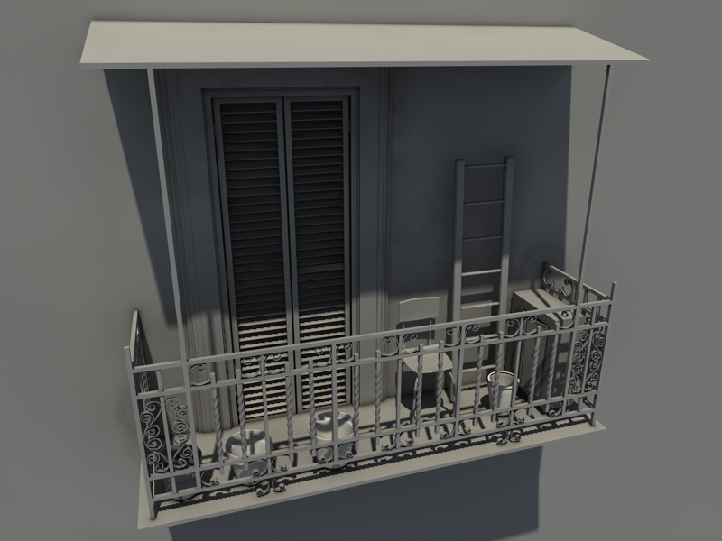

Buongiorno a tutti voi, vi vorrei postare delle immgini del mio ultimo lavoro ( nulla di che ) che deve essere ancora finito.
Mi rivolgo a voi per la parte più complicata ( o almeno per me), cioè la scelta dei materiali.

Bello!!!... solo un appunto... la base mi sembra un po' troppo sottile, non so se ci regge tutti quanti!!! :? :?

Non si vede ma sotto c' è tutto un motivo (tipo quelli delel colonne).

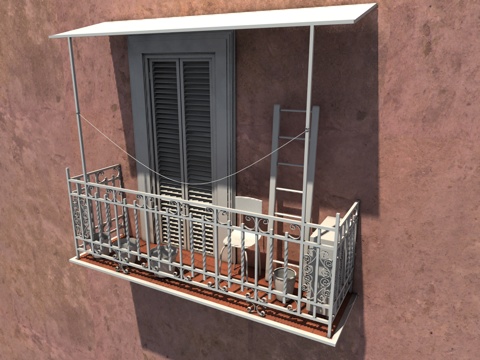

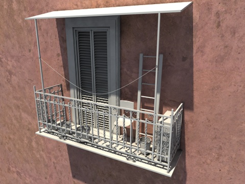

Questo è un rendering di porva per il colore della Parete (naturalmente senza crepe per il problema spiegato sopra) Che ne pensate?
Ho aggiunto un filo per i panni.

bello bello, mi piace davvero tanto...

Quale delle due per voi è meglio?

io preferisco la prima...quella piu' chiara!!!complimenti...bella modellazione
