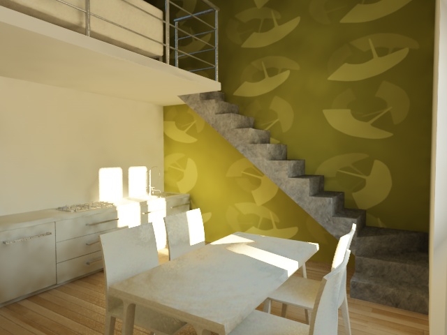

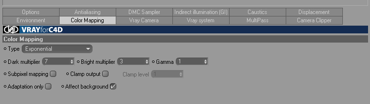

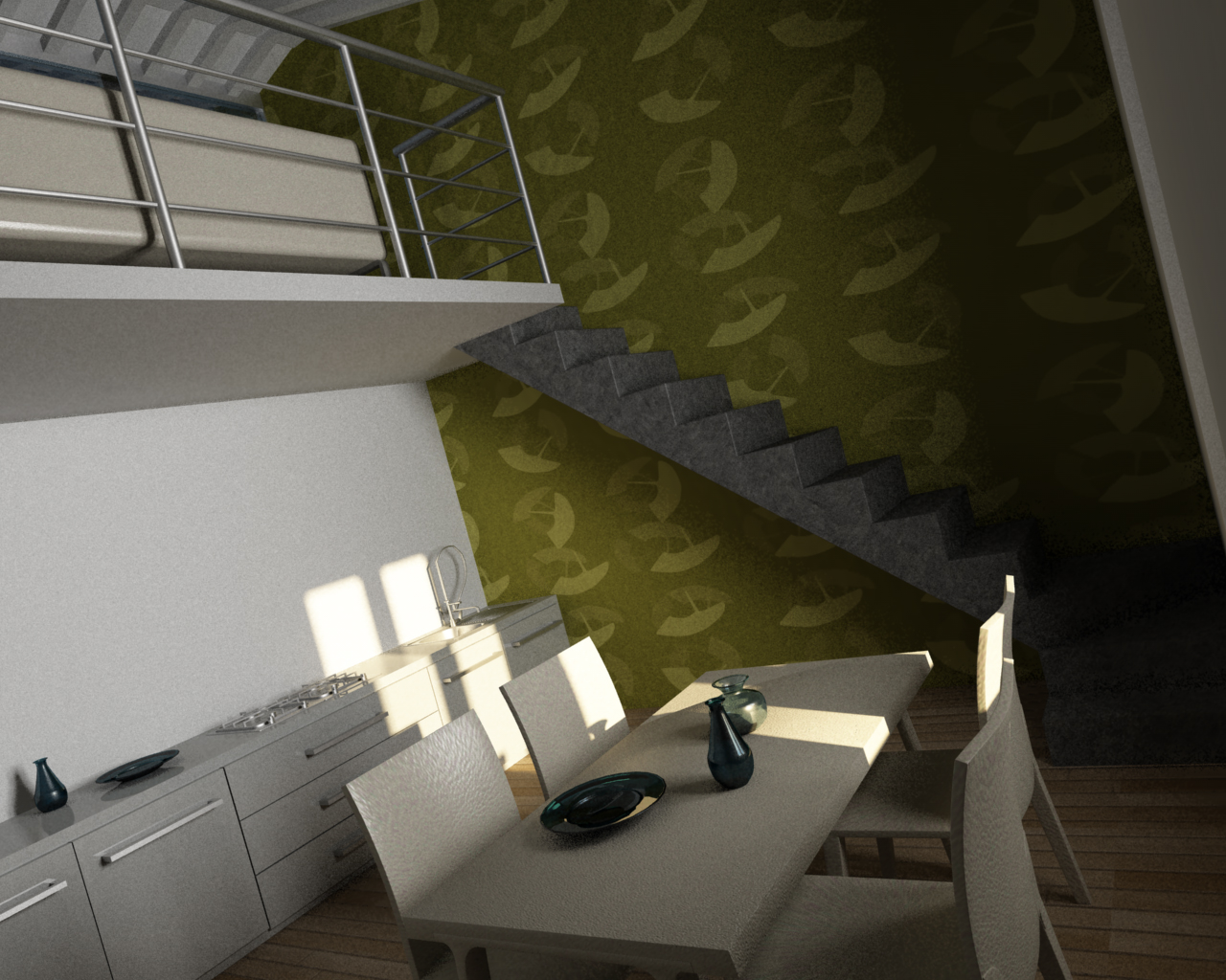

ciao..sto lavorando a una cucina..volevo qualche consiglio e parere sul prodotto...quello che mi preoccupare di più è l'eccessiva bruciatura che viene fuori sul piano cucina...quanche dritta?
grazie :wink:

Quando si posta un progetto è buona norma specificare tipo di illuminazione e Impostazioni del bridge. Senza sapere queste cose è impossibile aiutarti. Così ad occhio e croce, le bruciatura deriva probabilmente dal tipo di color mapping utilizzato che credo tu l'abbia impostato "linear Multiply prova ad utilizzare HSV Exponetial.

ciao Ettore, mi scuso per non aver impostato info...che distratto...

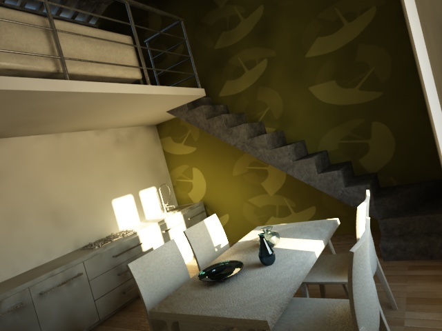

aggiorno il mio render ...ecco l'ultimo tentativo

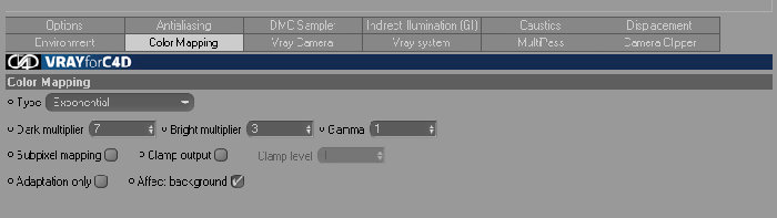

ho provato a mettere sul colormapping l'HSV exponential...ma mi crea il bagliore giallo invece che bianco, lasciandolo strasaturo...
ergo...per ora non ho risolto
posto il nuovo render e stampo i vari valori v ray
comunque la scena è illuminata con un physical sky proveniente dalla finestra e la camera è una vray camera..ringrazio anticipatamente

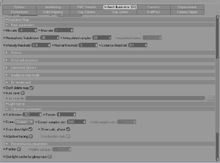

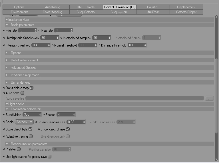

i parametri della GI sono tutti troppo bassi..infatti hai molte macchie.
in più secondo me c'è da rivedere ph sky e camera perchè hai messo dei valori troppo alti ai multiplier del CM forse per aggiustare una illuminazione sbagliata. Posta questi dati così vediamo.
ps: spunta "subpixel mapping" e "clamp output"
buon lavoro

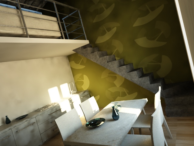

Nonostante vray sia bello potente nel calcolare la propagazione della luce, è molto difficile illuminare un interno con solo la luce dello sky. In questi casi secondo me una buona vecchia luce area alle finestre ti facilita il compito, velocizza il render e ti da maggiore controllo sulla luce (e potrebbe ridurre quelle macchie). Per il colormapping prova exponential come ti hanno suggerito e se non è un render di prova in effetti devi alzare un pò i valori nella GI. Però prima ti consiglio di sistemare la luce generale e poi pensare a togliere le macchie :)

con le area va gia meglio!
ecco qui la prova..adesso proverò ad alzare i valori della precisione GI e credo che ci siamo

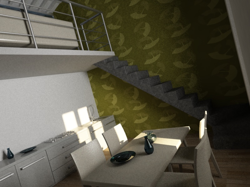

aggiornamento....mi piace la luce....ma il noise è eccessivo...cosa può essere?

il rumore nell'immagine o noise :) dovrebbe essere dovuto allo smodato uso del color mapping..
metti i valori a 1 - 1 ... modifica i parametri iso della physicalcamera fino ad ottenere la luminosita desiderata, se non è sufficiente aumenta il tempo di apertura dell'obbiettivo, cioe diminuisci il valore a shutter speed..
per le luci area aumenta un bel po la shadow subdivision ...
quando lancerai un render di prova e vedrai che alcune parti in ombra sono troppo scure e le parti in luce... bruciate ... allora interverrai sul color mapping ... prova con il linear mult. il mio personale consiglio è di non superare il 1.2 per il dark lo 0.7 per il bright.
quali valori hai alzato della gi in questo rendering? aumenta la hemispheric subdivision .. prova a mettere nella light cache 900 o 1000...
nella irradiance un -3 0
