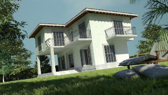

Ciao a tutti posto uno dei miei ultimi lavori,spero vi piaccia accetto critiche (il progetto non è mio, ho curato la parte di rendering).
la prossima volta posto anche le indicazioni,...adesso non ho con me il file.
FabioFe :)

Il render non è male, ma potresti curarlo meglio!
Mancano le grondaie e i tubi di scarico, la tex dell'intonaco la scalerei un pò perché ora il bump mi sembra un pò grosso.
Dall'apertura in alto a sx e dalle due in basso a destra che succede si và di sotto se si esce?
Lampioncini? Punti di illuminazione?
Forza che ce la puoi fare!!
:D
fabiofe
Messaggi: 65
Iscritto il: lun giu 30, 2008 11:24 am
Re: Esterno Villetta Vray
Messaggio da fabiofe »
e vero, mancano le grondaie e sicuramente punti luce, ma il modello mi è stato fornito così e per gli accordi presi ho fatto solo il render .
la texture dell'intonaco è un pò fuori scala ma mi piaceva perchè dà l'effetto di una superficie un pò consumata.....
lo stesso vale per quell'apertura al p1 che manca la ringhiera, una mancanza del modello.....
Quello che più mi premeva rendere era l'inquadratura che fosse accattivante e la luce :D

bellobello, complimenti :)
se puoi prova solo ad aggiustare la siepe sul fondo dietro la casa che ha uno stacco troppo netto tra cielo e siepe appunto, poi magari vedrei di mettere un cielo con un pò di gradiente o con qualche nuvola, così com'è infatti sembra un pò piatto.
bella inquadratura, sicuramente d'impatto
ciaociao

quoto le cose che ha scritto Hurricane ma è un bel lavoro.
appena puoi metti i parametri..il DOF è in postproduzione?

sisi :D ottimo complimenti :) ...solo la siepe magari la frastaglierei in cima: cosi' e' un po' prismatico.
il cielo bo!: a me piace pure cosi'...x il resto 10 e lode :)

Ecco i parametri:
Antialiasing: Adaptive DMC
GI: preset medium quality : IR + LC
Color Mapping: Reihart = DM 1 BM 0,5
Pcamera: Fnumber8
SSpeed 350
ISO 200
Il Dof non è in post ma è attivato dalla Pcamera
la siepe effettivamente è un pò troppo lineare, dovro sistemare la texture.
grazie a tuti delle dritte, se riuscirò, sistemerò tutto.

Bello mi piace...... per fare il prato cosa hai usato????
