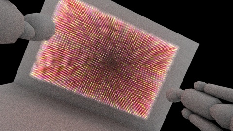

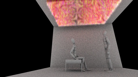

ecco una piccola idea di quello che sto cercando di fare...
come nel renderino qui sotto ma di più!!!

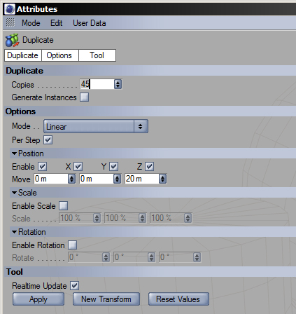

Duplica serve esattamente a questo.
selezioni l'oggetto da duplicare(cannuccia con led)
Menu-->Functions-->Duplicate
il resto direi che si spiega abbastanza da se...
i valori indicano il singolo incremento step-by-step, nella palette duplicate inchi gli steps di duplicazione. per vedere un'anteprima fai apply, quando sei contenta del risultato semplicemente cambi comando e lui ti lascia tutti le copie lì.
linear: copia l'oggetto in riga
circle: fa un cerchio di oggetti
along spline: copia lungo una spline
per fare un array quadrato duplica la cannuccia in fila e poi duplichi le file.

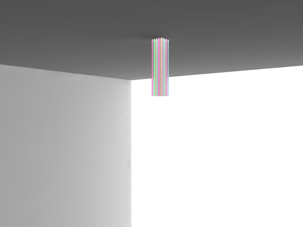

e fin qui ok...
il mio problema è che per dare un diverso colore a tutte le cannucce mi sono fatta un oggetto contenente un tot di cannucce di diversi colori... e ho duplicato quello... ed il mio pc mi va in tilt!!!
(tenendo conto che poi dentro ad ogni cannuccia c'è una piccola fonte luminosa...)
aiuto :(

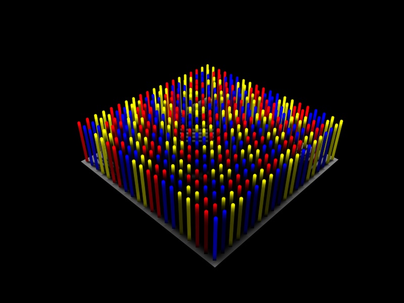

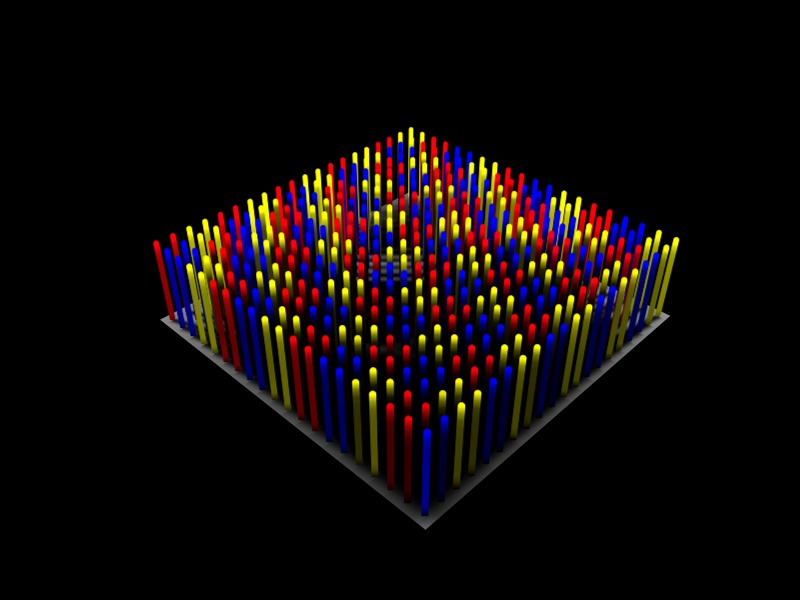

Non so se questo metodo potrà esserti utile, soprattutto per il discorso luci, ma con hair avresti dei tempi ridottissimi di render e una scena molto leggera (per la parte hair).
Ti posto anche la scena ... ho messo uno shader ripeti nel canale colore dei capelli, sotto la voce "shampoo".
Marco.

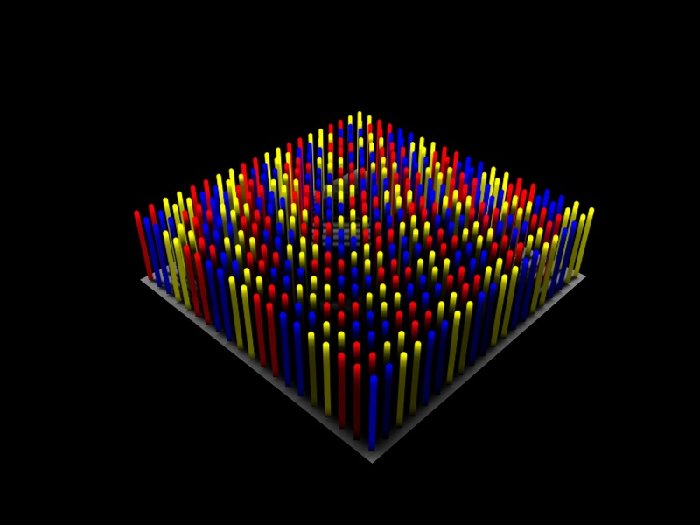

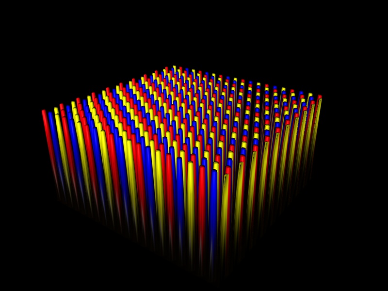

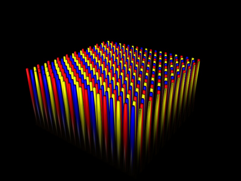

Talmente dispiaciuto di aver rigirato il dito nella piaga, ho provato ancora e ho trovato questo metodo ... il problema luci rimane, come anche i tempi di render non proprio rapidi, ma almeno potrai navigare nel progetto in maniera fluida.
Ho usato sempre uno shader ripeti nel colore e lo stesso, reso B&W, nel displacement ... dovresti cercare di randomizzare i colori ...
Marco.

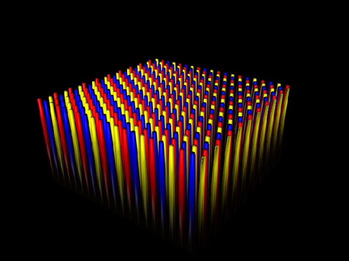

le cannucce le ho modelate con dei cilindretti semplicisemplici senza capping e poi mi sono lavorato il materiale :x .
solo dopo mi sono accorto di aver messo i led sull'estremità inferiore invece che quella superiore...
ma non è difficile da editare ci sono due materiali e tramite il gradiente dell'alfa del secondo regoli la posizione del led.
ciaociao,
Ros
ps. adesso mi sono intrippato e voglio aggiungergli un tag di xpresso per regolare il led senza troppi sbattimenti
