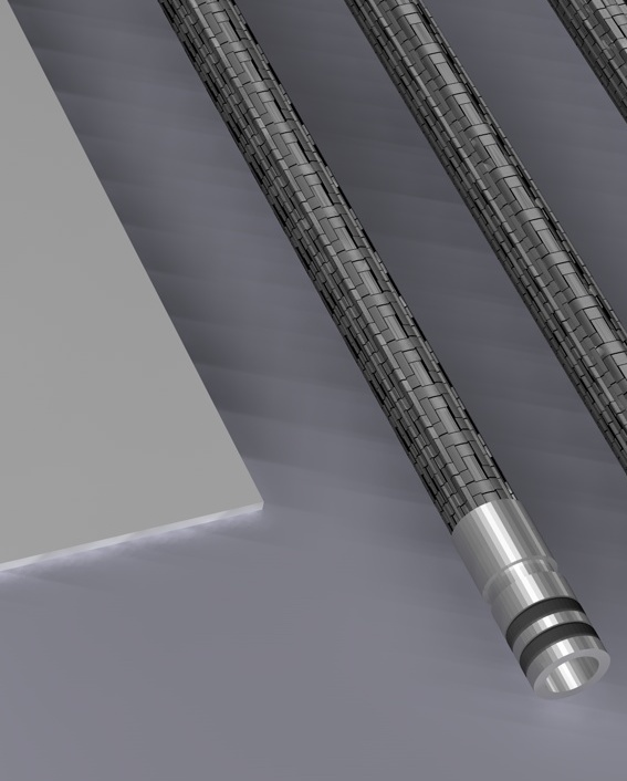

ciao di nuovo a tutti.
in questi giorni sto chiedendo cose a manetta lo so, scusate lo stress ma come sempre i lavori sono sempre urgenti e mai da fare in tranquillità
ho lanciato un rendering con i seguenti parametri
dimensioni: 3508x2481
antialiasing MIGLIORE 2x2 e 4x4
IG standards 100% precisione 65% profondità 3 c.stocastici 160 ris min 200 ris max 800
ho messo tre luci
2 area a 8% ed una luce omni con ombre morbide a 500x500
questo è il risultato, il tempo rendering 1ora e 10 minuti...
come posso eliminare l'effetto "seghettato"???
è solamente un problema di risoluzione minima e massima??
gli attacchi tubi sono modellati in Allplan e purtroppo si vede così...ce qualche impostazione per eliminare le suddivisioni dei cilindri???

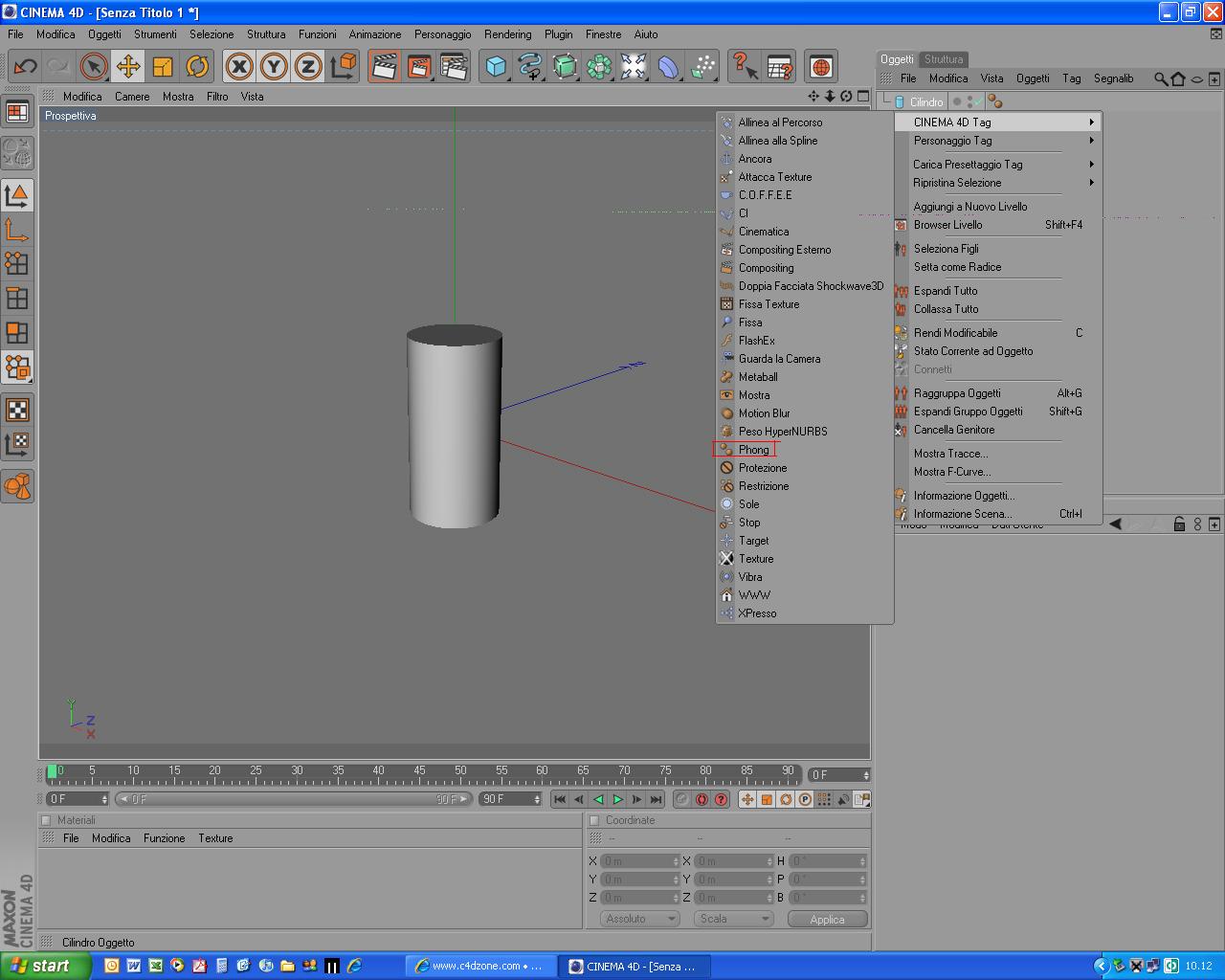

Non sò se dico una c....a :) per i cilindri prova ad applicare un tag Pong. Dovrebbe arrotondartelo un pò. Lascialo di defoult.

pardo88 ha scritto:Non sò se dico una c....a :) per i cilindri prova ad applicare un tag Pong. Dovrebbe arrotondartelo un pò. Lascialo di defoult.
esatto metti il tag pong 8-)

grazie proverò con il tag pong... se lo trovo! :)

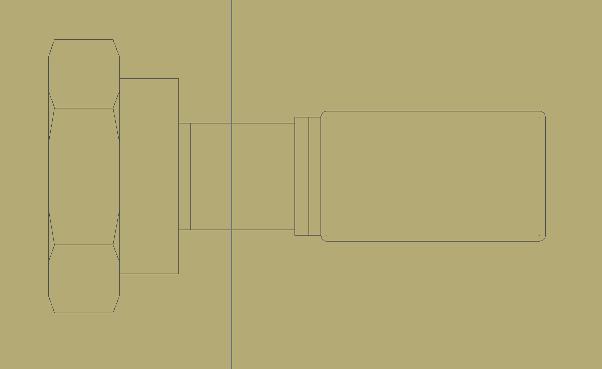

mi permetto un'altra richiesta...
non è che qualcuno ha già un bullone 3d già fatto? non riesco a modellarlo in allplan e tanto meno in cinema.
ri thanks

Ecco dove trovi il tag. :D :D

Quelle strane striature sono dovute ad un problema di ombre. Nella tab ombra della luce omni o togli il flag dal parametro Bias Assoluto oppure porti il parametro Bias (Abs) a 0.01.
Per le suddivisioni dei cilindri ti basta seguire il consiglio che già ti hanno dato ed utilizzare il Tag Phong

ora ho rilanciato il rendering con i tag phong e la modifica alle ombre...
ultima domanda...il tag phong aumenta di molto il tempo di rendering??
