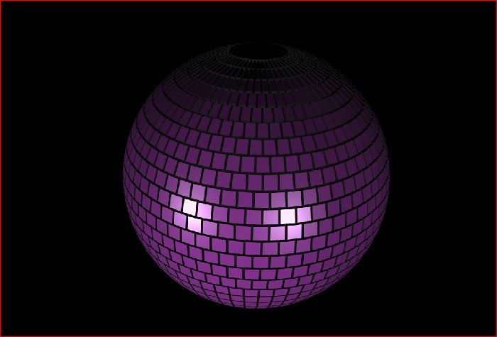

Mi sono fatto venire un idea per la tua sfera... una selezione poligonale loop con conseguente rotazione della fascia selezionata... guarda un pò!
Allego foto e file

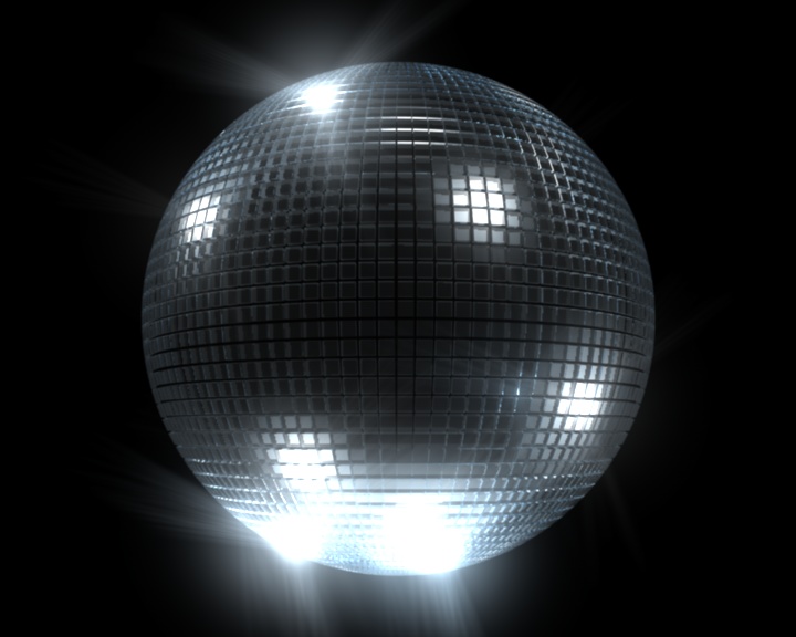

forse la via più breve è con mograph.. questa è una cosa che avevo fatto x un immagine, ti allego il file con il cloner convertito.

Ciao S____ è semplicissimo... ho aperto la prima sfera che è stata allegata... sono andato sul modo "poligono" poi "selezione" poi "selezione loop"... a quel punto se passi il mouse su un poligono la selezione verrà fatta su tutti i suoi poligoni successivi... o verso l'alto o verso il basso... una sorta di anello in pratica... una volta selezionato.. vai su "ruota" e semplicemente ruoti la selezione...

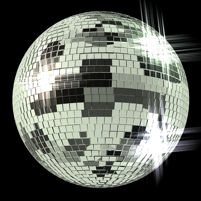

Su CGTalk ne ho trovata una fatta molto bene e senza bisogno di plug-in.
