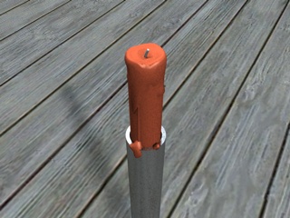

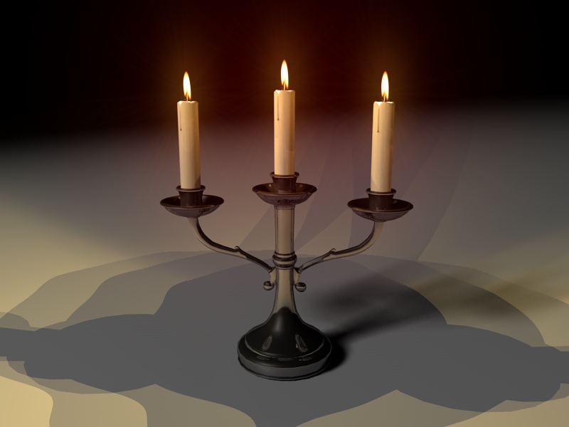

Tipo una roba così?
Tempo di esecuzione 10 minuti...
Candelabro 01.jpg (33.48 KiB) Visto 1361 volte

io pensavo di fare un candelabro antico a 3 braccia con delle candele sopra semi sciolte(come quelle che hai linkato)
il fatto è che nn saprei da dove cominciare...mi hanno consigliato con degli spline ma non ci sono riuscito
grosso modo pensavo ad una cosa del genere
se per il candelabro chiedo troppo,van bene anche solamente le candele.
Posso montarci sotto un candeliere singolo in legno,tipo il tuo
grazie mille per l'interessamento=)

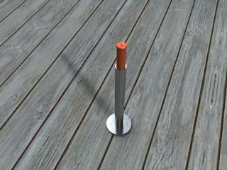

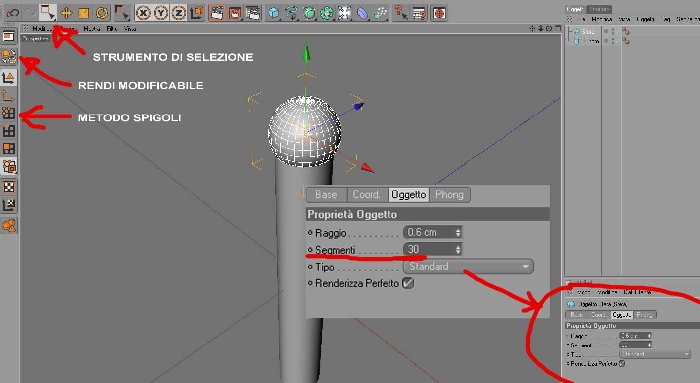

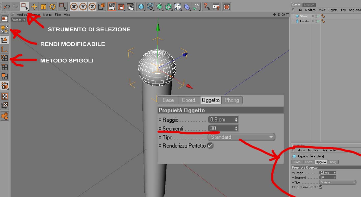

Realizzare un candelabro antico non è difficile ma richiede tempo, comunque è tutto fattibile con oggetti base (cilindro, sfera, cubo, tubo) e mescolandoli assieme con le buleane, per quanto riguarda la candela io l'ho realizzata così:
1. Cilindro (corpo candela)
2. Cilindro + piccolo leggermente rastremato sui bordi ed incurvato con lo strumento piegare.
3. Sfera con stesso raggio del corpo principale, posta in cima e leggermente sovrapposta.
A questo punto bisogna intervenire sulla sfera per creare le sbavature della cera, in questo modo:

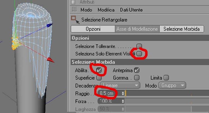

Dare alla sfera almeno 30 poligoni, renderla editabile, selezionare metodo spigoli, attivare lo strumento selezione e la selezione morbida, spostare questi punti usando un'attimo di sensibilità senza esagerare e cercando di rimanere abbastanza uniti alla superficie del corpo principale.
