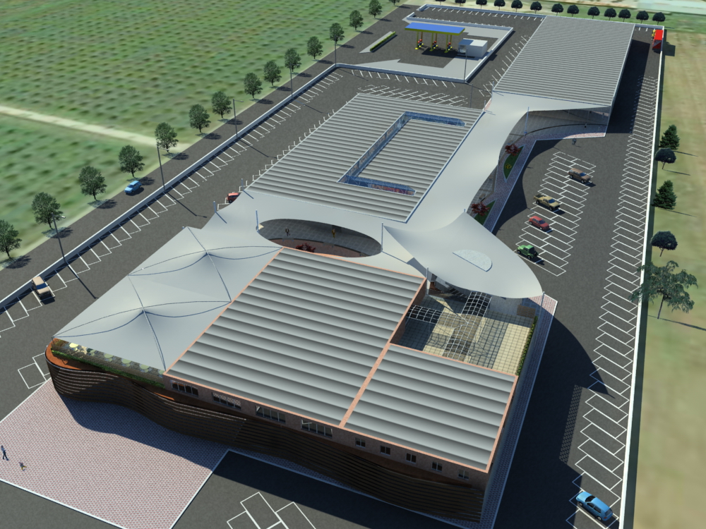

Personalmente mi sono trovato bene con un oggetto Piano inserito in un Hypernurbs!
Il piano deve avere ovviamente il giusto numero di suddivisioni, diciamo ne molte ne poche.
Quindi agendo in modalità punto e spostando i punti necessari, prima per seguire la forma in pianta poi per le altezze, potrai ottenere la forma voluta!
8-)
E' in questo modo che ho realizzato questo:

Grazie infinite per il consiglio, io credo che però ci siano altri metodi per crearne soprattutto se complesse, con forme non regolari e con più vele e parti tese. Se potessimo parlarne anche al telefono te ne sarei grato. I miei contatti li trovi subito in rete "Perottoni"
