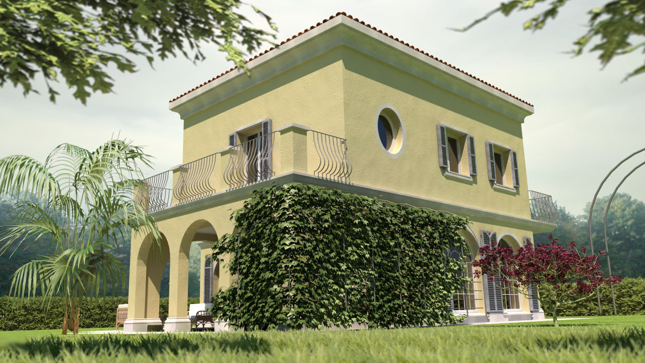

Ciao a tutti....
come da oggetto posto la variante del progetto da me postato dal titolo "Render Esterno Villetta",....infatti questa è l'ultima variante.
il modello è fatto in Archicad, io ho curato solo la scena con materiali, light setting, compositing.
Attendo critiche e commenti :D ,.......come sempre ben accetti!
F@bi0F&

E' un ottimo lavoro senza alcun dubbio. Io sinceramente non ci trovo nulla. Ad essere pignoli potevi mettere delle piante sul terrazzo. I rampicanti li hai fatti con ivygen giusto?
una cosa... ma le grondaie e le docce?

Bravissimo... Mi piace, mancano un po di dettagli però è un ottimo lavoro..
Ettore.

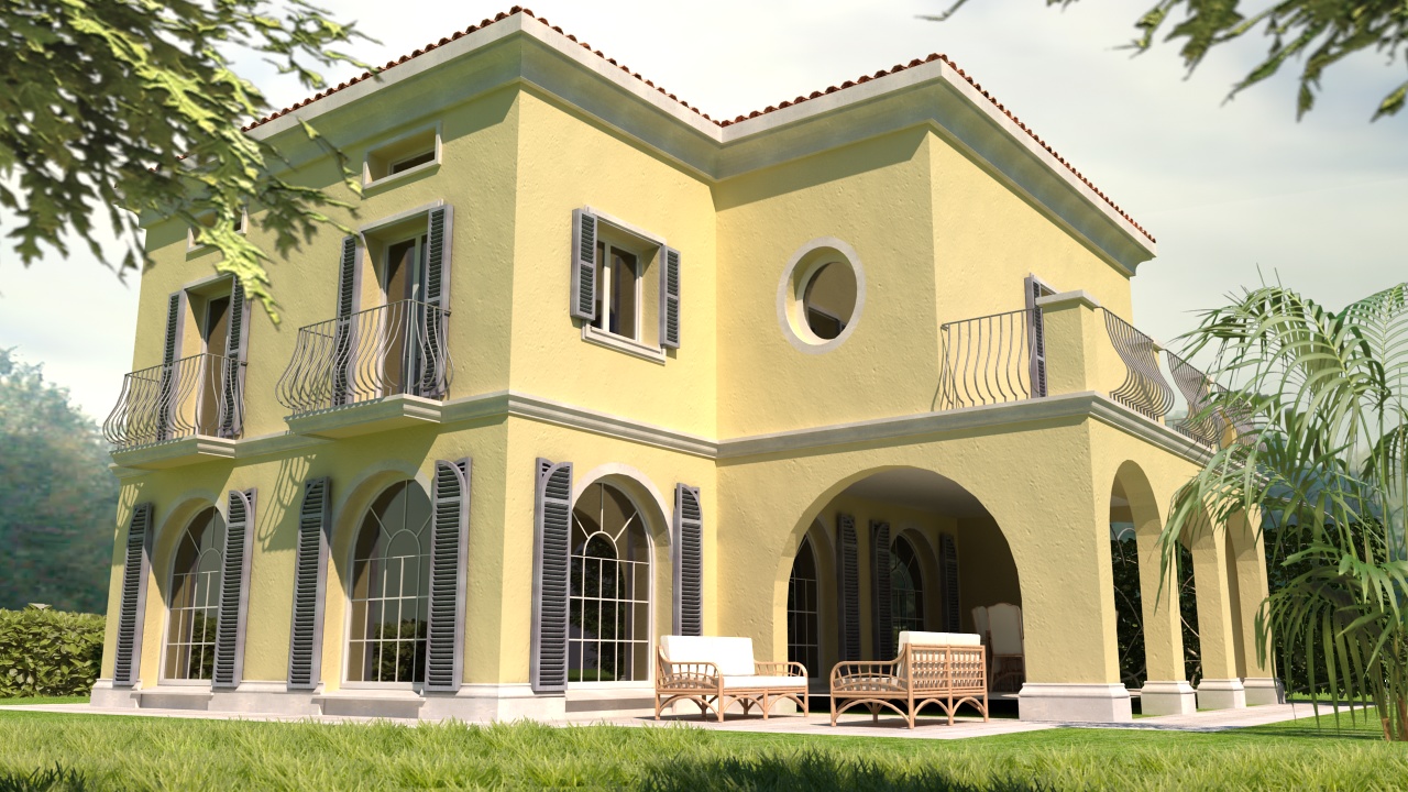

grazie poseidon e un saluto al grande ettore!
il modello me lo hanno fornito senza pluviali e altri dettagli , avrei potuto farli io ma questo per mancanza di tempo e oltre mie competenze......non l'ho fatto :D
allego anche un altra vista!
ciauuuu

A me tra le due, piace più la seconda. quei divanetti sono spettacolari!
la siepe è molto bella. è un modello o l'hai ottenuta con metodi particolari (tipo il displacement)?

graize ancora.
la siepe è un canale alpha applicata ad un piano........con un po di bump :D ....non serve appesantire il modello, c'è gia l'edera rampicante fatta con ivy gen che lo appesantisce abbastanza.....
i divanetti sono modelli di archicad.....me li hanno forniti con il modello........ 8-)
Messaggi: 3041
Re: Render esterno Villetta 2 - la vendetta
Ciao,
come luce, materiali e composizione mi piace molto, quindi per quanto ti riguarda, complimenti!
:D
Per il resto dì a chi l'ha modellata che:
- manca il solaio sotto gli archi;
- dagli spigoli dei balconi e dove finisce l'inferriata della terrazza ci passa un bambino!;
- le persiane delle aperture ad arco una volta richiuse, dubito che andranno a chiudere perfettamente l'apertura!;
- mancano come già fatto notare, gronde e pluviali;
8-)
Bye

i compliementii per l'immagine da hurricane sono un lustro!!! :)
il solaio sotto gli archi del portico te lo garantisco c'è.....e bianco.......
l'inferriata, no comment, mentre per gli scuri delle finestre ad arco me ne ero accorto pure io.......purtoppo sono cose di un famoso programma parametrico...... :roll:

Ciao fabiofe,
la scena non è affatto male, mi sembra renda di più la seconda immagine però, forse perchè nella prima mi sembra che ci sia qualche problema di proporzioni fra la vegetazione e il modello: l'edera e la palma sono forse un pò troppo grandi, ma magari è un effetto dell'inquadratura.
Per il resto farei solo un po' più sature le piante (meno gialline almeno) anche perchè si integrino meglio con lo sfondo, e metterei un bel cielo azzurro, con questa luce.. :)
ciaps continua così

un'altra domanda "inquisitoria" :D
per l'intonaco hai usato una texture o l'hai fatta in cinema?
se non è un problema, potresti allegare l'intonaco e l'immagine della siepe?
