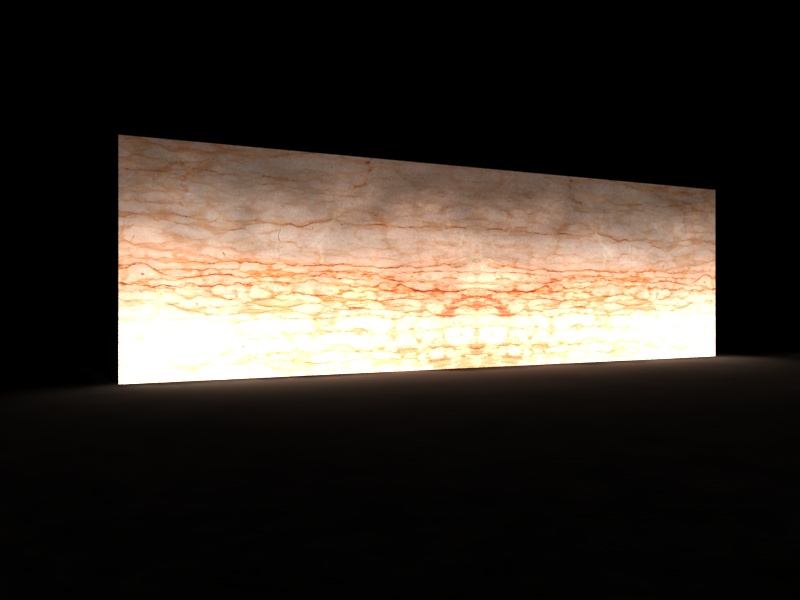

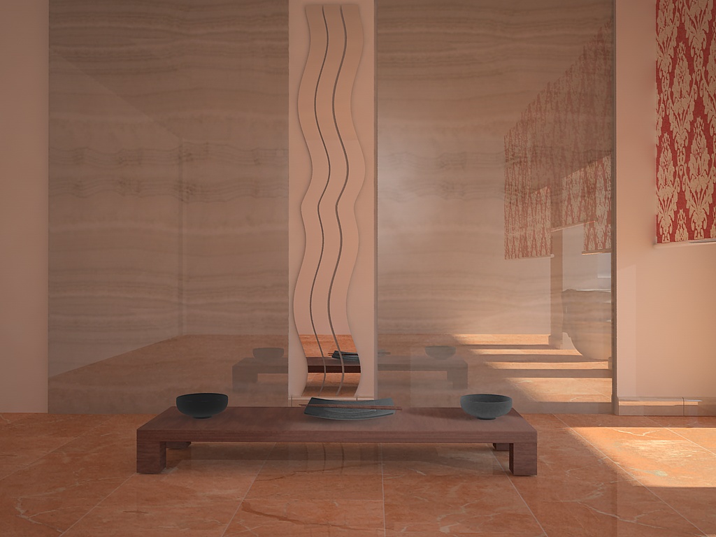

la scena dovrebbe assomigliare a questa....non badate all'effetto.....è solo per farvi capire come sono posizionati i pannelli a muro.....la luce e i materiali sono da rivedere e la qualità è molto bassa per via del tempo di rendering.....
a me piacerebbe fare una scena che assomigli a quella della foto, con la penombra e la luce che viene dai pannelli a muro.....ma ancora non ho deciso....l'importante è ottenere l'effetto del marmo....

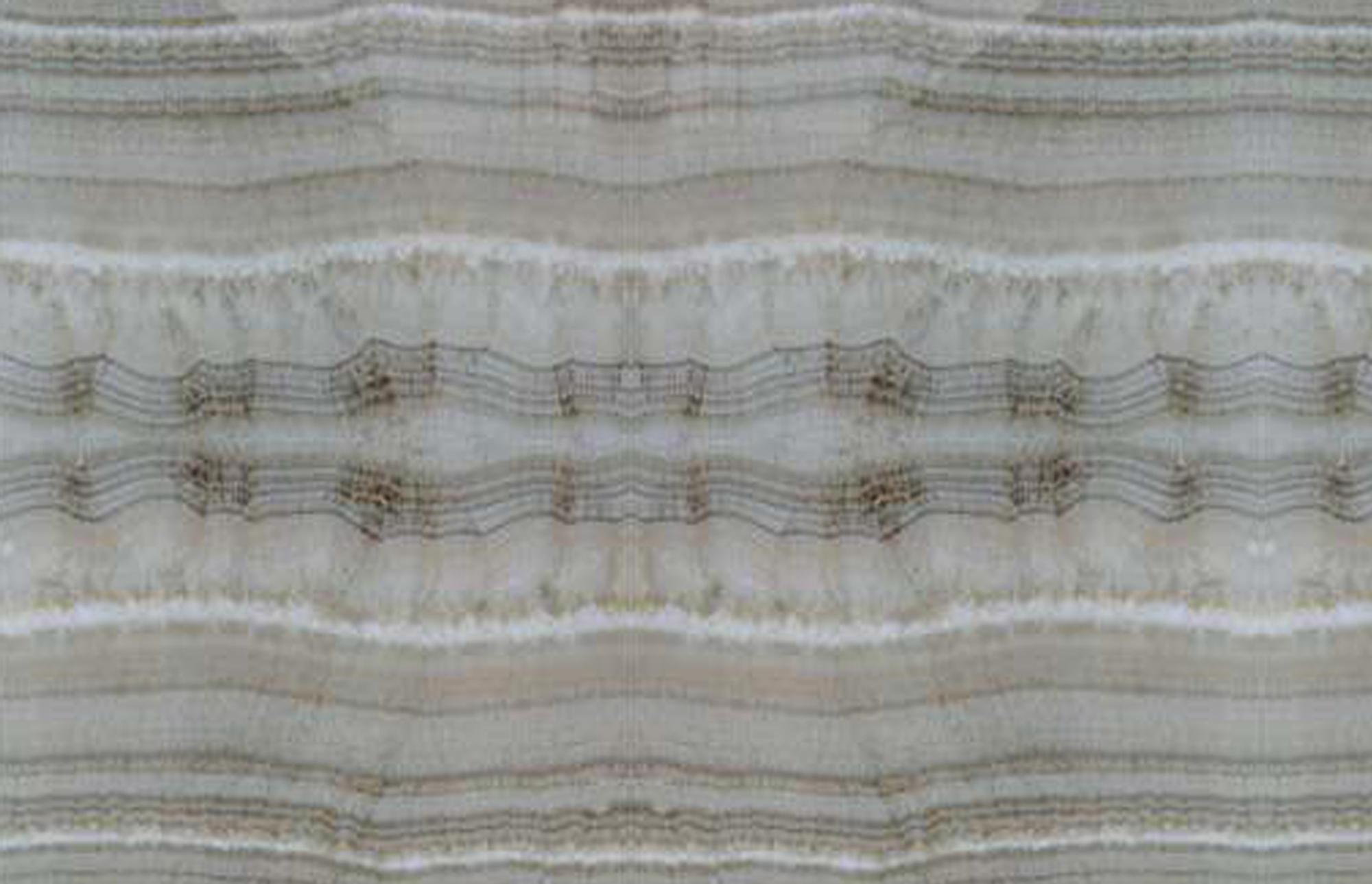

il metodo piu veloce sarebbe quello di giocare con il canale luminanza creando un texture in b/n che hai usato per il colore e cercare di trovare il giusto compromesso, se posti la tex magari facciamo tutti una prova :)

la texture che ho usato la allego....anche se forse non è delle migliori...purtroppo devo realizzare un catalogo di marmi e quindi non posso prescindere dall'immagine che mi danno.....
nel senso che questo è il marmo che ha a disposizione la ditta e quindi questa è la texture.....

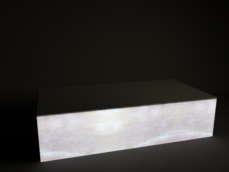

Ho fatto una prova, creando semplicemente un pannello e dandogli un materiale che ha attivato la luminanza a il canale alpha con una texture che avevo.
La prova non viene malissimo, però ovviamente per farla corrispondere all'esempio che hai postato devi lavorare bene sulla texture in b/n.

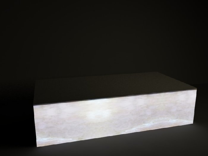

ciao, ho fatto una prova veloce anch'io, canale luminanza con livello, shader gradiente e texture del materiale, non viene malissimo ed è una cosa abbastanza veloce da fare.
andrea

andres326 ha scritto:ciao, ho fatto una prova veloce anch'io, canale luminanza con livello, shader gradiente e texture del materiale, non viene malissimo ed è una cosa abbastanza veloce da fare.
andrea
ottimo lavoro.......mi piace molto mi passeresti il materiale da te sviluppato così lo provo con le mie texture a mò di tutorial??
siete troppo i migliori.....
