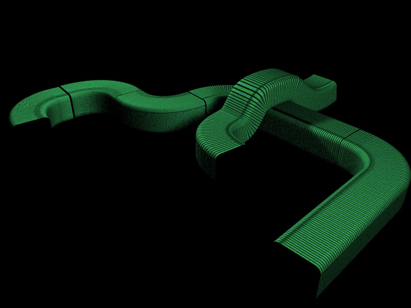

Potresti sfruttare il metodo dell'oggetto reale, cioè creare quei due o tre moduli che ti consentono di gestire rettilinei, curve e ponti.
Attenta alle tex, che vanno calibrate per ogni pezzo, come vedi dagli errori nel mio esempio.
Inoltre attenta alle curve dei punti delle spline binario, hanno dei limiti oltre i quali c'è compenetrazione del modello.
Marco.
