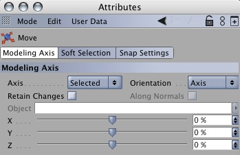

Messaggi: 3568
Re: spostare asse della selezione
se puede se puede. Ogni volta che selezioni uno strumento (ruota/muovi/scala) vedrai che nella finestra attributi c'e' un tab chiamato Modeling Axis, da quello puoi impostare la posizione dell'asse rispetto a vari punti di riferimento.
ciaps
Immagine 11.jpg (28.54 KiB) Visto 1533 volte
