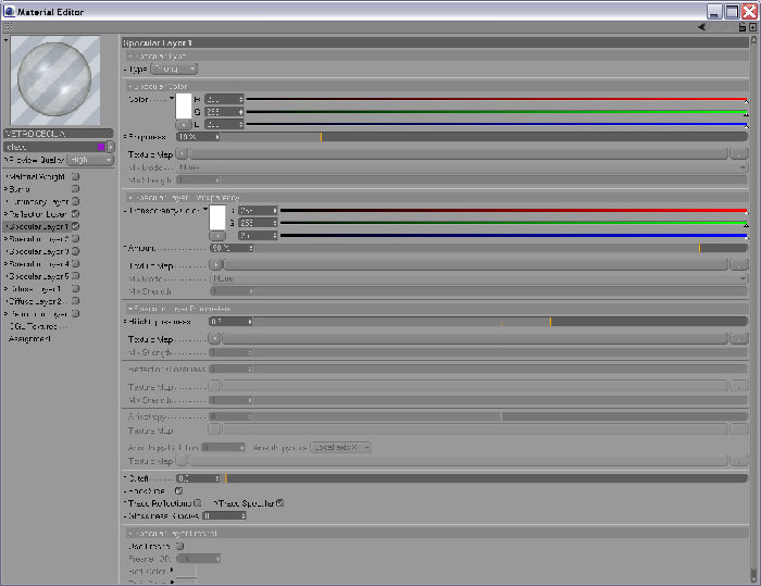

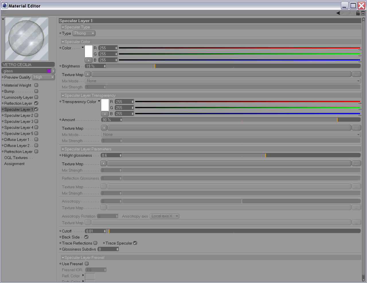

grazie 1000 delle risposte, ora cerco di spiegarmi meglio postando un render e i parametri.
dunque..io volevo proprio far vedere l'interno, che altro non è che un'aula (si tratta di un nuovo piccolo oratorio annesso a chiesa moderna già esistente)..
cioè la percezione di ambienti ben illuminati da luce naturale x me è fondamentale.
la riflessione dell'intorno invece sarebbe x adesso da evitare, poi dovrò fare un foto inserimento e per farla breve si dovrà vedere riflesso nel vetro il retrostante paesaggio collinare.
i materiali sono ancora da settare..anche xchè il problema fondamentale per me è comunicare questi "tagli di luce" che sono le aperture a tutta altezza!
qualcuno può darmi una mano...? :( :(

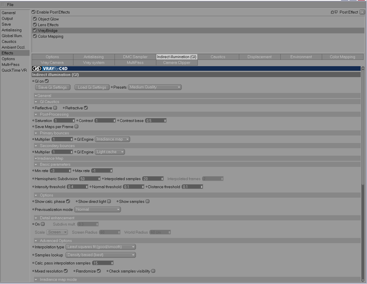

luci: vray sun + physical camera + 2 luci area x schiarire sotto il piano di copertura davanti la grande vetrata.
dark multiplier 1 - bright 1,5
ho tralasciato di specificare altri parametri fondamentali?

Ehm... un vetro senza rifrazione non è un vetro. Dalla mia esperienza ti posso solo dire che con vray piu rispetti le caratteristiche fisiche di un materiale meno problemi avrai. Quindi attiva il canale refraction, settandolo con il corretto IOR del vetro. Spuntando affect alpha e shadows. Per quanto riguardo lo speculare andrei su valori piu alti di lucidità...0.85/0.95.

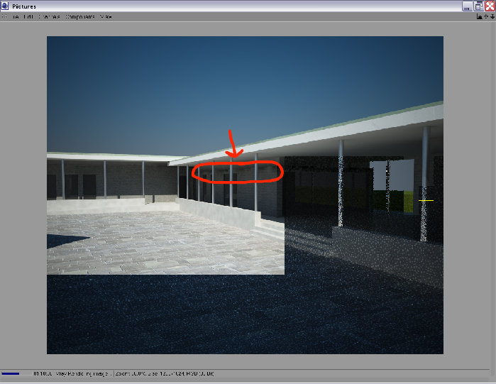

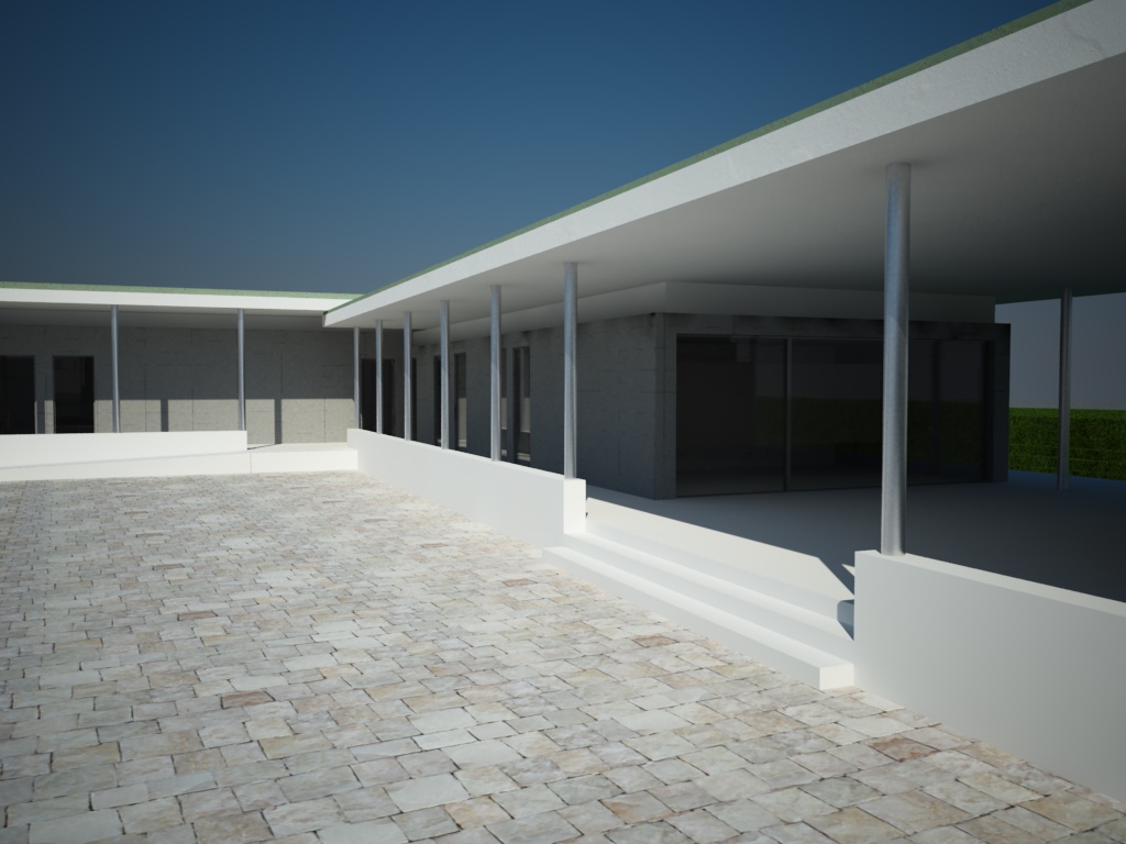

che disastro!
ma x ottenere un effetto trasparenza come devo fare?!
dentro ogni stanza c'è una luce area...non dovrebbe filtrare e mettermi in luce gli spazi interni??

prova ad alzare la potenza delle luci interne perchè è difficile vedere una illuminazione interna con una luce esterna cosi forte
gioca anche con il color mapping per evitare quelle bruciature e quelle parti cosi scure
leverei anche il vignetting ma questo non centra niente è solo questione di gusto :D

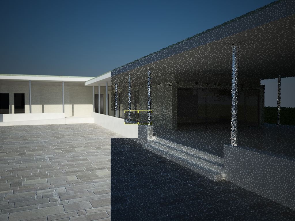

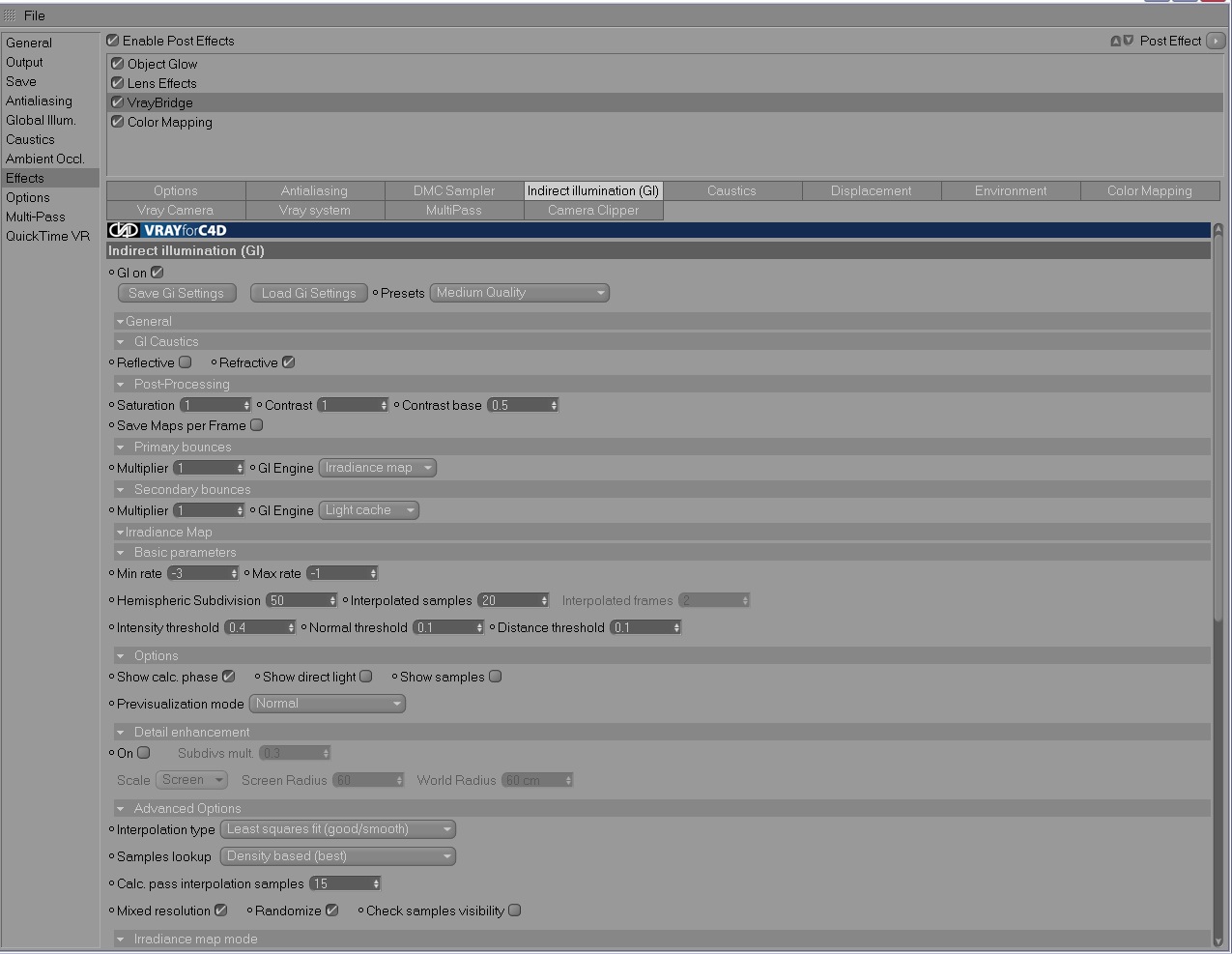

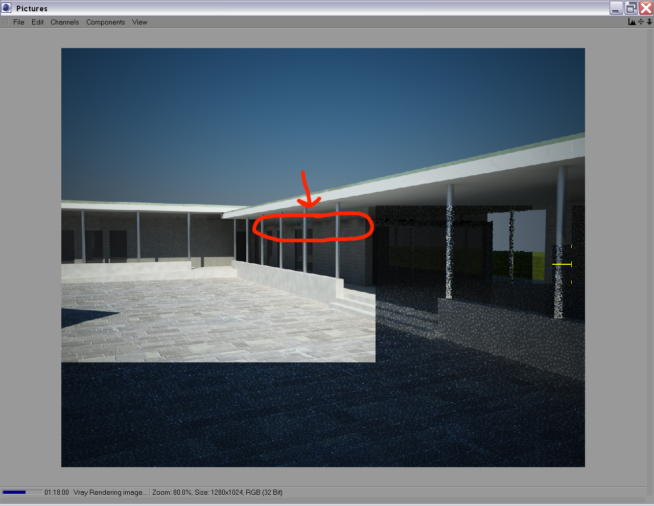

mmm...ho messo le luci AREA a 10 come intensity (intensity units di default)...ma nn mi sembra sia migliorato qualcosa... :( :(
qualcuno ci capisce qualcosa??
e poi un altro problema...
a cosa sono dovuti gli aloni in alto sulle pareti esterne? al materiale? ai parametri di rendering?

ciao, le macchie nel render dovrebbero essere dovute alla qualità della gi...se stai utilizzando impostazioni basse è normale che si formino queste macchie. Per il vetro, nella realtà cmq avendo un inquadratura così lontana e le vetrate al buio tipo sotto un porticato è normale che si abbia quell'effetto di riflesso e non di trasparenza...poi dipende anche da cosa c'è dietro quelle stanze se altre vetrate oppure semplicemente dei muri.
