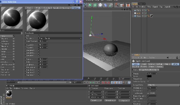

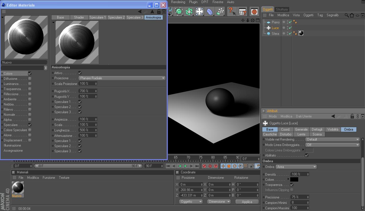

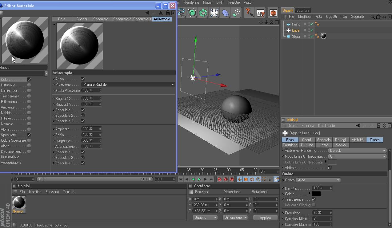

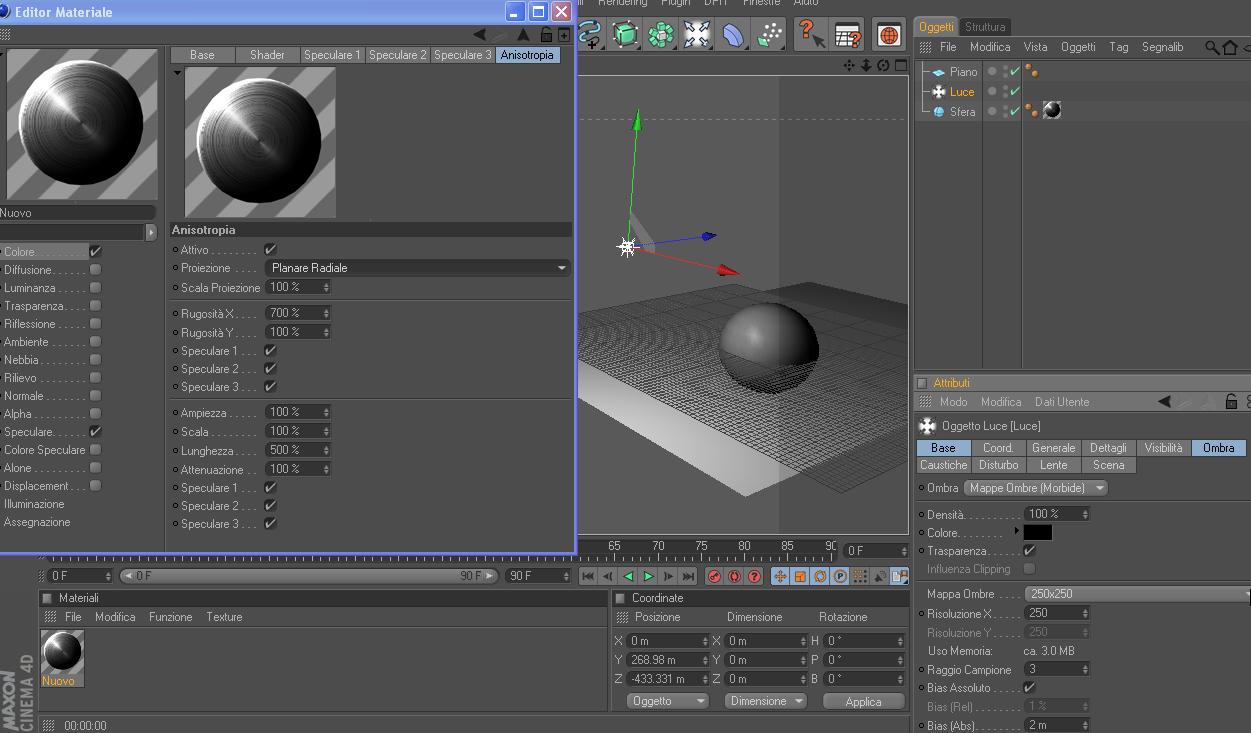

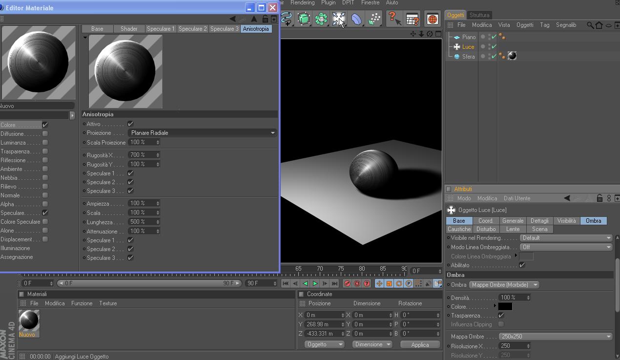

In effetti non ho spiegato tutto quanto, il problema è sull'anisotropia, con ombre area non me la vede.
Ecco gli screen.
Marco.
